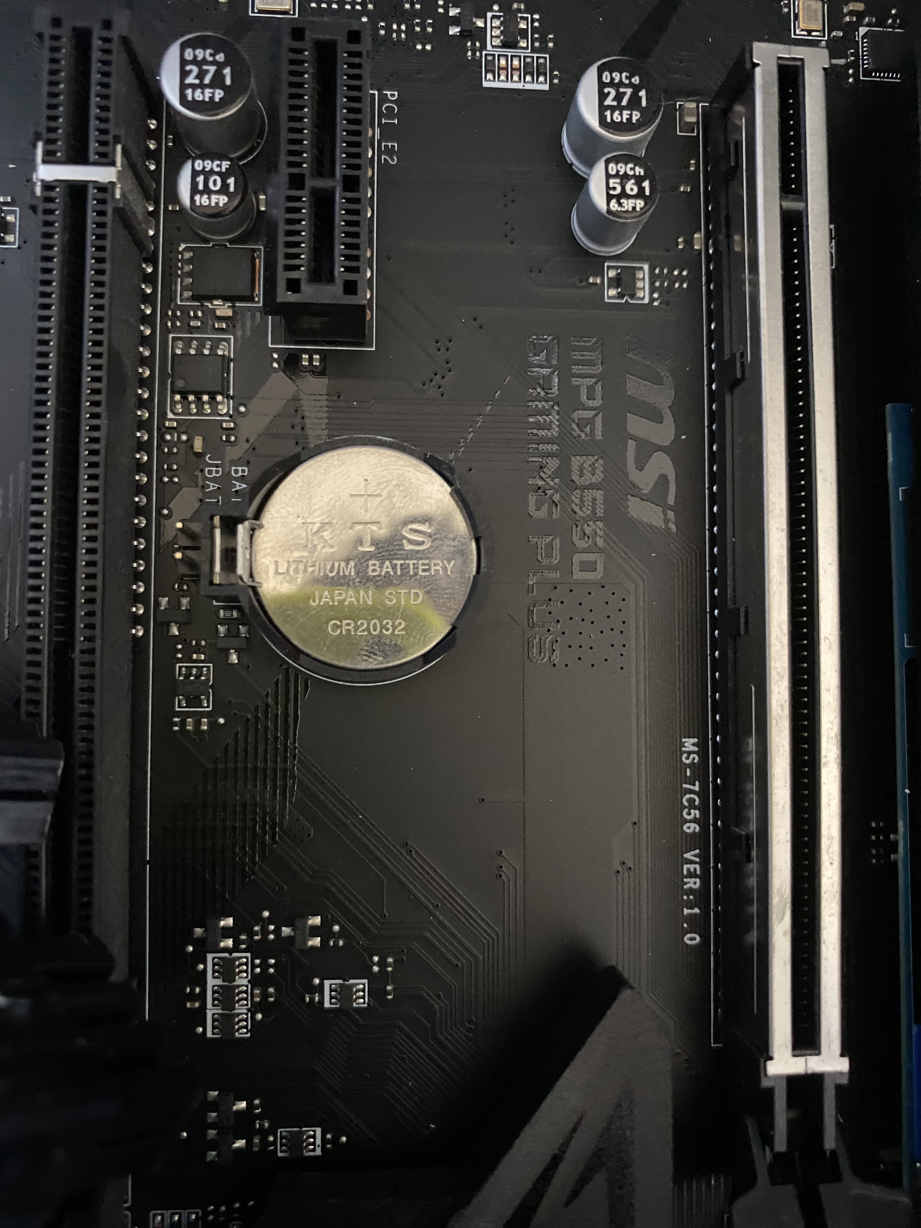

sicher, dass du MPG B550 GAMING PLUS hast? lt Aussage meines bekannten im MSI-Support hat keine der früheren BIOS-Versionen 2000er Ryzen unterstützt.
Na dann, USB Bios Flashback nach Anleitung versuchen.
dann hattest du wohl wirklich glück, wieso es auch immer funktioniert hat vorher. zum jetzigen problem kann man ohne hardware zum tauschen natürlich nicht viel sagen, außer was die anderen schon meinten, vor allem das usb flashback.
kannst du irgendwo her eine 3000er cpu zum testen bekommen? ansonsten halt speicher, netzteil, grafikkarte nach möglichkeit tauschen. notfalls musst du dir professionelle hilfe holen.
Lass ihn doch erstmal Flashback versuchen. Vielleicht ist ja einfach der Flashvorgang davor schief gelaufen.
