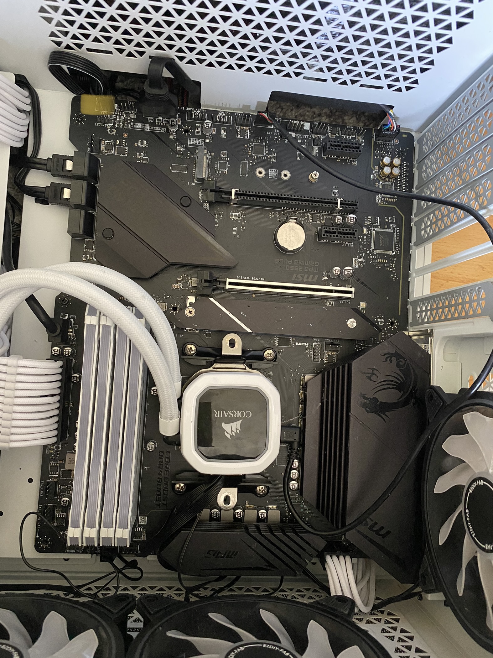

Könntest du mal ein Bild vom Board zeigen, ob da auch wirklich alles richtig verkabelt wurde? Vielleicht auch noch ein Detailbild von den Anschlüssen PWRSwitch PowerLED usw.
Meinst du das? Da waren 2x2 er packs und nochmal 2 einzelne, die ich dann irgendwie reingetan habe
Ja das. Und genau da wo man was sehen könnte hast du eine Reflexion im Bild. Bitte nochmal und näher ran. (und bitte, habt ihr alle auf dem Kopf stehende Kameras?)
Ok und wie soll ich das markierte dann einbauen? Und kannst du bitte ein Screenshot davon machen und das was du meinst mit der “Reflexion” in einer anderen Farbe markieren

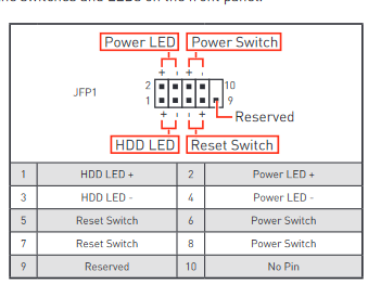

Da, wo bei dir jetzt oben links die Anschlüsse vom Frontpanel sind, da bitte näher ran mit der Kamera, sodass man was erkennen kann.
So muss das angeschlossen werden
Quelle: https://de.msi.com/Motherboard/support/MPG-B550-GAMING-PLUS#down-manual
Ok, danke dir, dass problem mit dem Power Knopf wurde also gelöst, jedoch hab ich das Problem mit den CPUs immer noch
