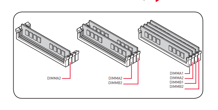

xxMuahdibxx schrieb:
die Rambänke 2+4 bilden einen Kanal und 1+3 einen zweiten Kanal ...
Wenn das so wäre hätte man ja nur Single Channel aber bei 2 + 4 werden jeweils von einem Kanal nur DIMM Bänke genutzt die am besten an der CPU angeschlossen sind. Dabei spielt auch noch die Topologie eine Rolle.
siehe Post #48
Kanal 1 = DIMM 1 +DIMM 2 = Single Channel
Kanal 2 = DIMM 3 +DIMM 4 = Single Channel
Kanal 1 - DIMM 2 + Kanal 2 - DIMM 4 = Dual Channel ( beste CPU Anbindung bei Daisy Chain)

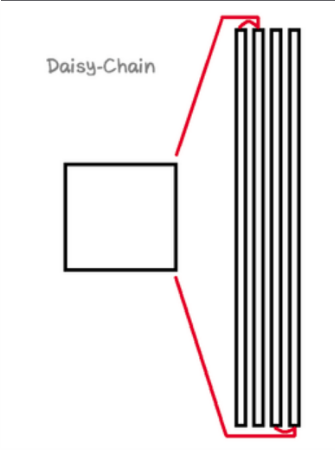

Screenshot 2021-08-13 at 16-06-55 PC funktioniert nicht mehr, nach Installation von AMD Ryzen ...png
Das ist ja ein interessantes Schaubild für DC, was sich da jemand zusammen gepinselt hat. Danach wären bei den Boards A1 und B1 zuerst zu besetzen. Die Signalleitungen müssen an den Enden terminiert werden.
Es ist also genau anders herum -> Leitungen gehen von CPU-Sockel zu X1 und von da weiter zu X2. Zumindest bei 99% der Boards die mir in dieser Konfiguration über den Weg gelaufen sind.
sorry stimmt ... dann wird es wohl doch an einem defekten RAM Riegel liegen.
@ghecko da hast du auch recht .... Bank 2 und 4 sind Ende der Kette ... und nicht 1+3

@ghecko​
Ja du hast recht, habe mal das Video von Buildzoid angeschaut da erklärt er das alles genau und hier ist auch der richtige Signalweg erklärt.

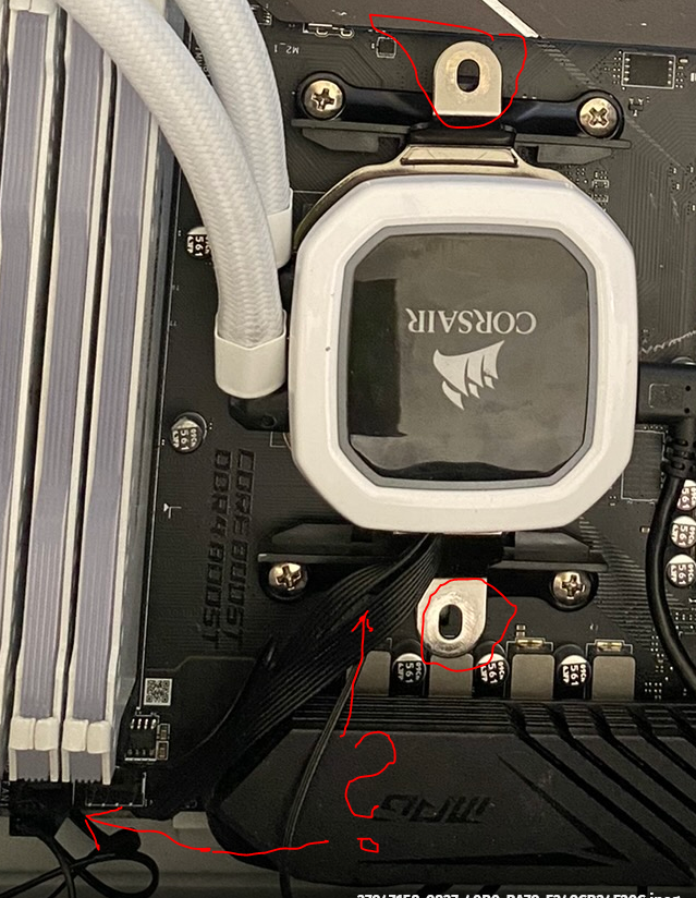

Zur Wasserkühlung. Ist sie auch richtig eingebaut? Die Bilder sehem merkwürdig aus.
Es ist gut möglich, dass bei der Abfüllung im Werk was schief gegangen ist. Also ist irgendwo ein Luftloch (ohne Wasser). Vorschlag:
Wenns nicht besser wird. Montier den Kühler und den Radiator noch mal ab. Schüttel alles durch, Halten Radiator oben und lass die Flüssigkeit laufen. Dann drehst du das ganze noch mal um und machst es also umgekehrt. Dann noch mal alles mögliche in den Radi laufen lassen. Wenns nicht hilft, musst du das Wasser nachfüllen.

Die Lüfter im BIOS sind auf default, es liegt an der Wasserkühlung, vielleicht ist es auch extra das sie wie ein turbedo laut ist, da die neue cpu mehr Kühlung braucht, dass ist jedoch nicht mehr normal und die Wasserkühlung leuchtet auch nicht mehr, habe CIU oder wie die Software heißt installiert aber da finde ich nur den Corsair RAM und nicht die Wasserkühlung
Fasse mal an deine Gehäuse-Oberseite. Ist es warm oder kalt? Wenns kalt ist, ist die Pumpe wohl hinüber.
Ich gehe mal davon aus, dass der Kühler auch festgeschraubt wurde? (Auf deinem Bild oben fehlen zumindest die Schrauben noch)
Wo stecken denn die Pumpe und Radiatorlüfter drin?
Reaktionen: Andy4
