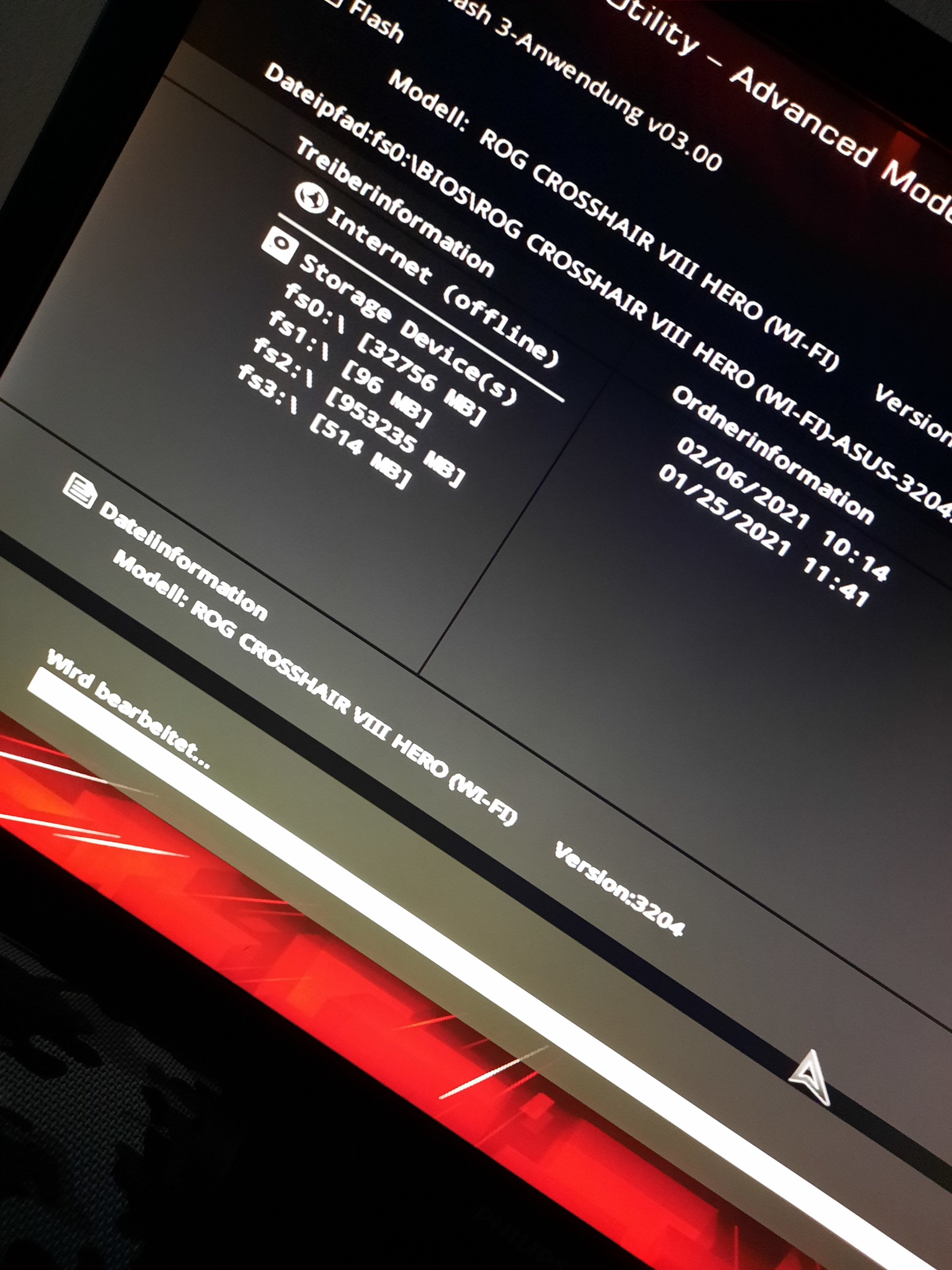

Nun habe ich das aktuellste BIOS auf einen FAT32 stick gezogen und es im BIOS selber beim sus Ez flash 3 utility geflashed. Danach startete er neu, die lüfter liefen auf hochtüren und der Bildschirm blieb schwarz.
Hab es dann mit der CMOS reset taste versucht somit komme ich nur erneut wieder ins BIOS aber mehr nicht.
Dann versuchte ich die vorherige Version draufzuflashen. Dabei wird mir vom EZ flash jedes mal gesagt "the selected file is not a proper BIOS file"
Habe es bereits Versucht die datei so zu bennen wie die neue was jedoch auch nichts half. Der ASUS support ist jedoch erst Montag wieder da :/

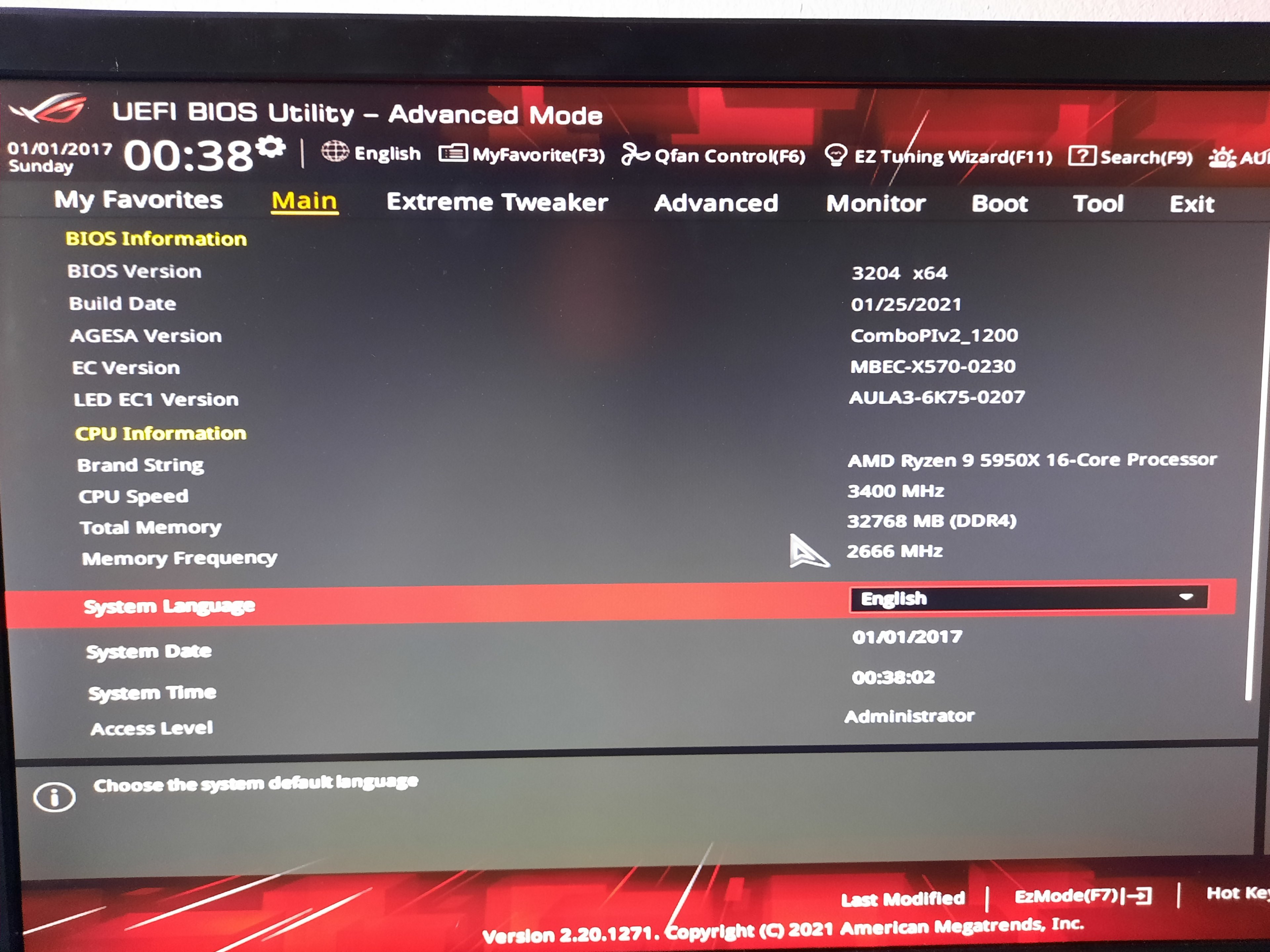

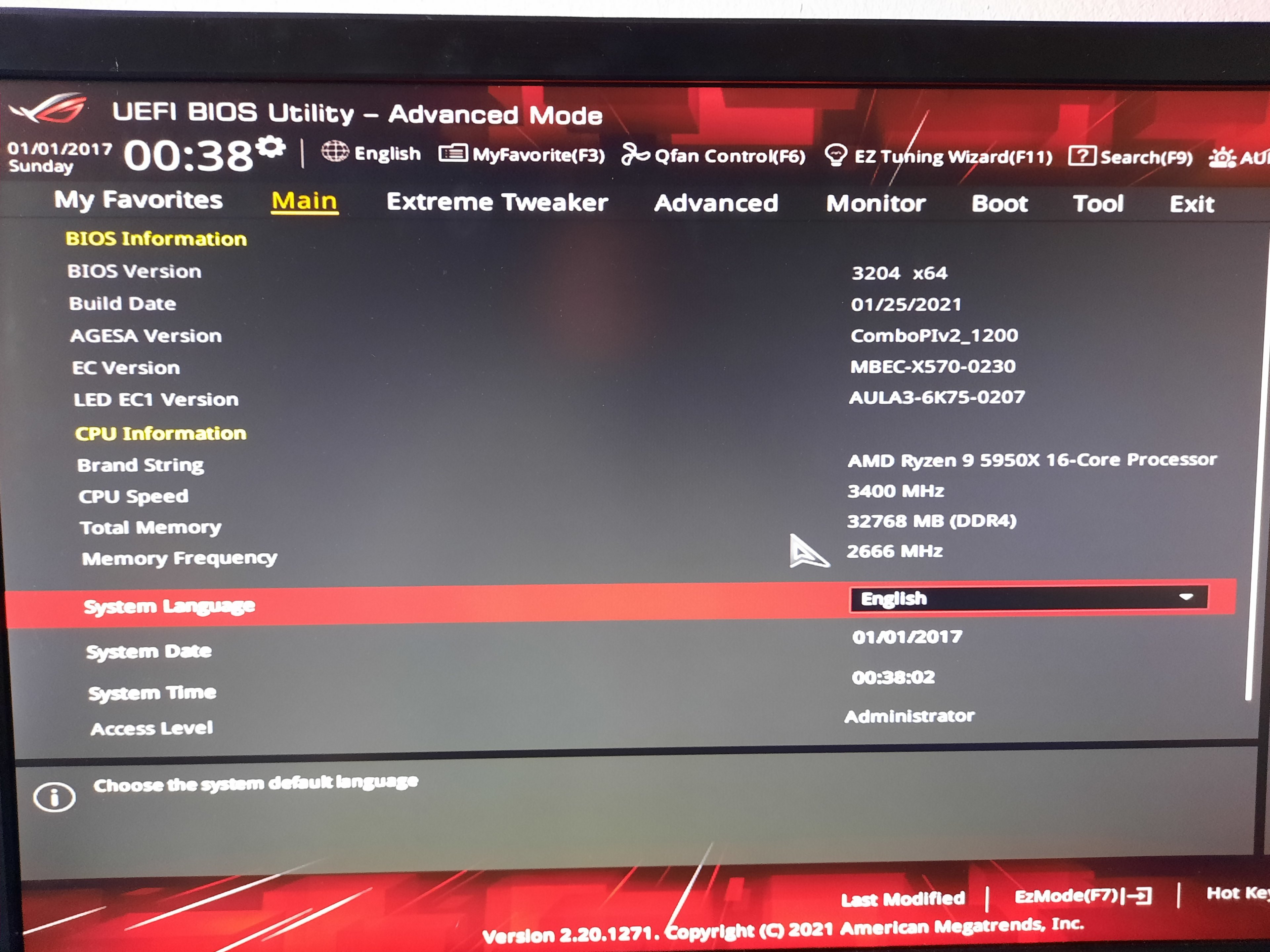

Ich hoffe ihr könnt mir helfen. Ich füge noch ein paar fotos des BIOS hinzu.

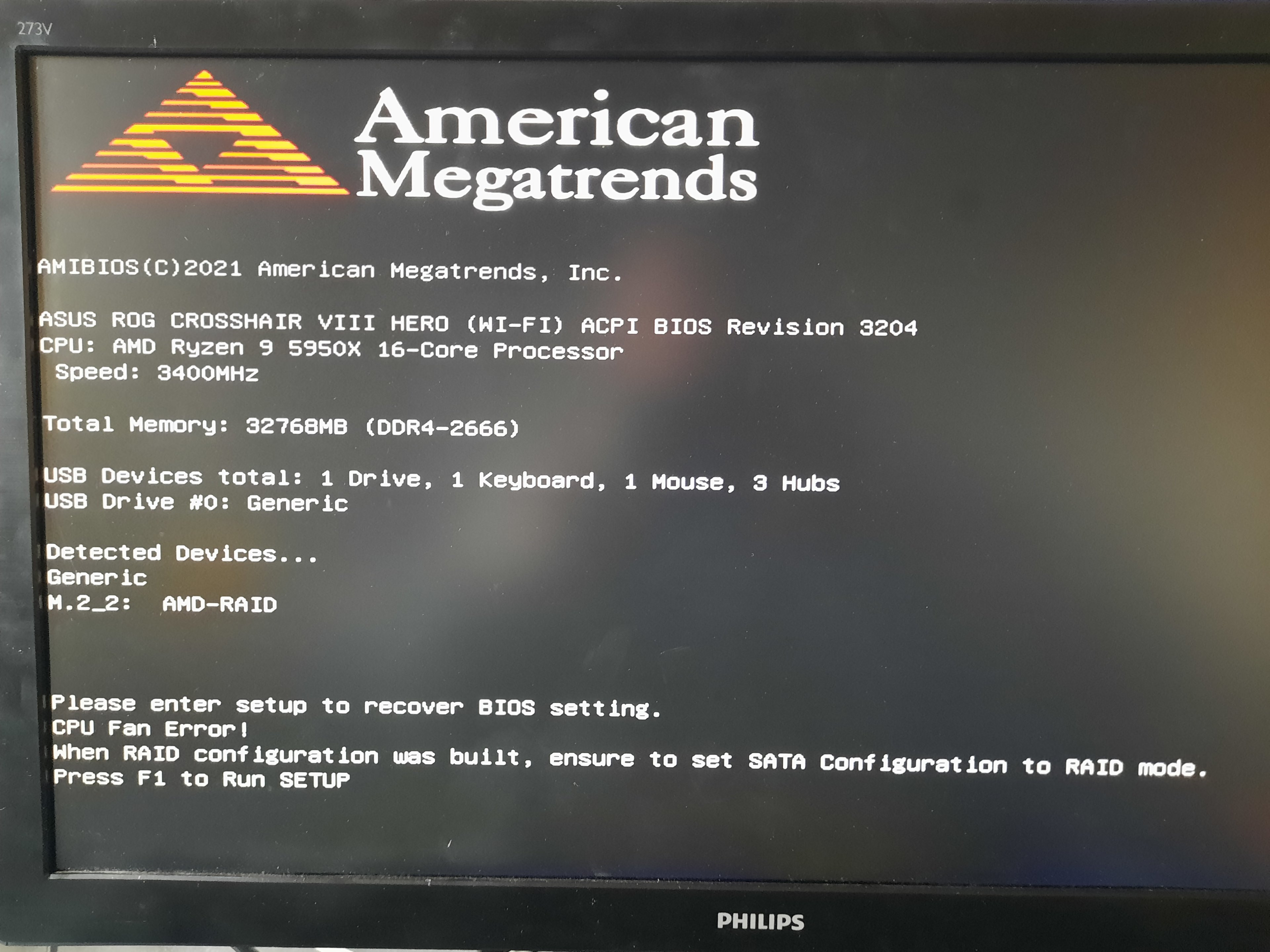

Im Bios Default Einstellungen laden.
Außerdem steht da CPU Fan Error ... und AMD Raid klingt auch seltsam
Stelle doch einfach manuell alles wieder im BIOS ein, wenn du jetzt wieder reinkommst. Das ist auch das was in der Fehlermeldung bemängelt wird. Durch den BIOS-reset sind die Einstellungen gelöscht worden, also alles so wie es gedacht ist.

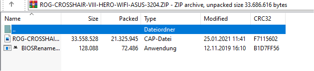

Du musst das ZIP schon erstmal entpacken.

Es reichen schon 4-5 Sek. . Und auf dem formatiertem Stick dürfen nur die Bios Dateien sein. Sind in der Regel
2 Dateien. Winrar und Co. erkennen MoBo´s nicht.
Erstelle einen Stick, benenne ihn so, dass du ihn eindeutig identifizieren kannst,
dann , wie geschrieben, die Datei erst entpacken, und dann erst auf den Stick ziehen,
du siehst im ersten Bild zwar den Stick , aber nicht die Datei
und das wird dir wohl auch nicht gelingen, im Bios das ältere File noch mal rück- zu flashen,
( the selected file is not a proper BIOS file")
das kannst du nur von draußen, also vom Bios flash back,
da mußt du aber das Bios File umbenennen, mit dem " rename " tool

Das mit dem Raid ist nichts wichtiges nur ne Info hab mich dort schon erkundigt.
Bzgl des CPU fan error das liegt an der AiO da muss ich nur auf CPU fan speed = ignore machen im BIOS dann funktioniert es.
Jedoch bleibt mein Bildschirm dann immernoch schwarz und der Q Code 5A internal cpu error wird angezeigt.
Die bios datei wurde definitiv, richtig entpackt und es waren auch 2 datein. Die bios datei + renamer.

Bild zwei sagt mir eigentlich, dass soweit alles in Ordnung ist, Cpu-Fan ist eh klar, Raid müßtest du gucken, wenn du das willst , müßtest ja einstellen,
eigentlich solltest du bei Bild zwei F1 drücken , hier , ( vorrausgesetzt, du hast einen Windows-Stick drin, der mit dem MCT Tool erstellt wurde, ) den Stick auswählen, wo " UEFI " vorangestellt ist, und enter drücken, PC müßte ins Windows Setup starten

Wenn du nach clear-cmos, zwar wieder ins Bios kommst, aber nicht booten kannst,
kannst du ja nur nach der Boot-reihenfolge gucken, ob da auch die M.2 aufgeführt ist,
dies dann einrichten, wenns nicht klappt, mußt es mit dem Stick versuchen,
