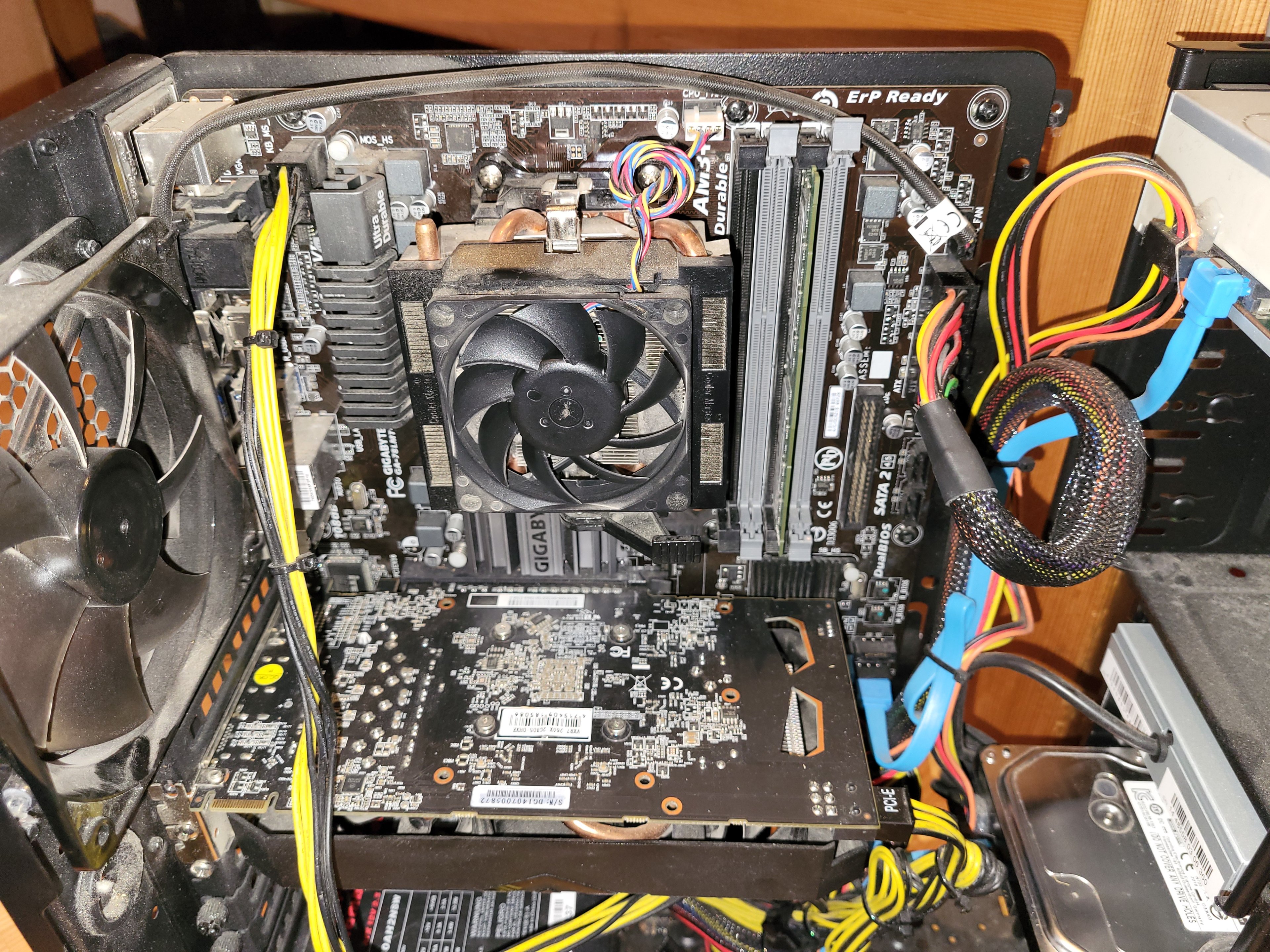

Habe hier ein Foto vom Netzteil und vom Prozessor.
Das erste was da zu machen ist, ist eine Reinigung des CPU Kühler.
Die Lamellen sind schön zugesetzt.
Cu
redjack

user3009456 schrieb:
Bin nicht so Fit im IT-Berreich.
Wie gesagt, klemm die Festplatte ab, resette das BIOS. Platte ist wahrscheinlich unte rechts auf dem Bild.
Auf dem Gigabyte Board steht ein Modell. Danach googeln, Handbuch laden und lesen wie man das BIOS resettet.
Wenn das zu viel für dich ist: Ist das wichtig, was auf dem Rechner ist? Dann fahr zu einem PC Laden, solltest du noch einen finden.
ist die Festplatte
Ja klar. Wenns 2 oder mehr Platten sind, die, mit Windows drauf. Weißt du das nicht, klemm beide ab, merk dir aber, welche wo dran war!
Der Heißklaber am CD/DVD/BD-Laufwerksstromstecker find ich geil 👍
und an der HDD auch 😂
