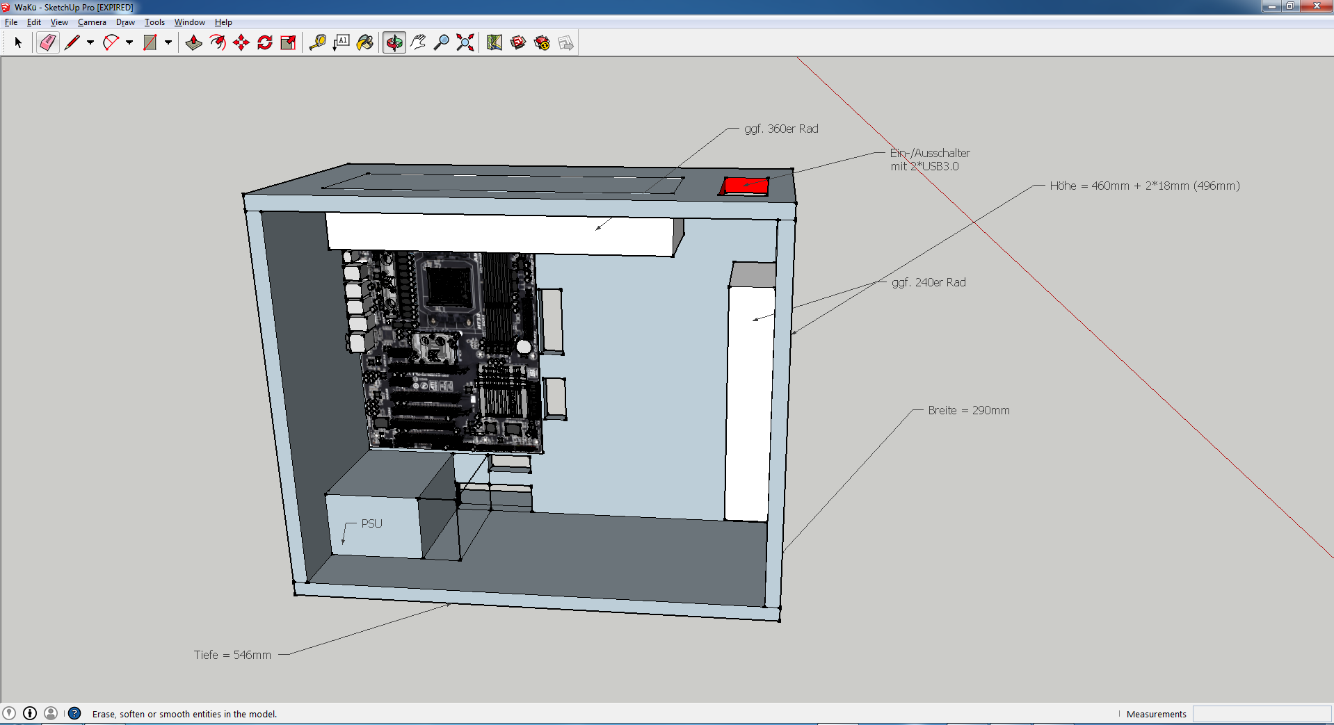

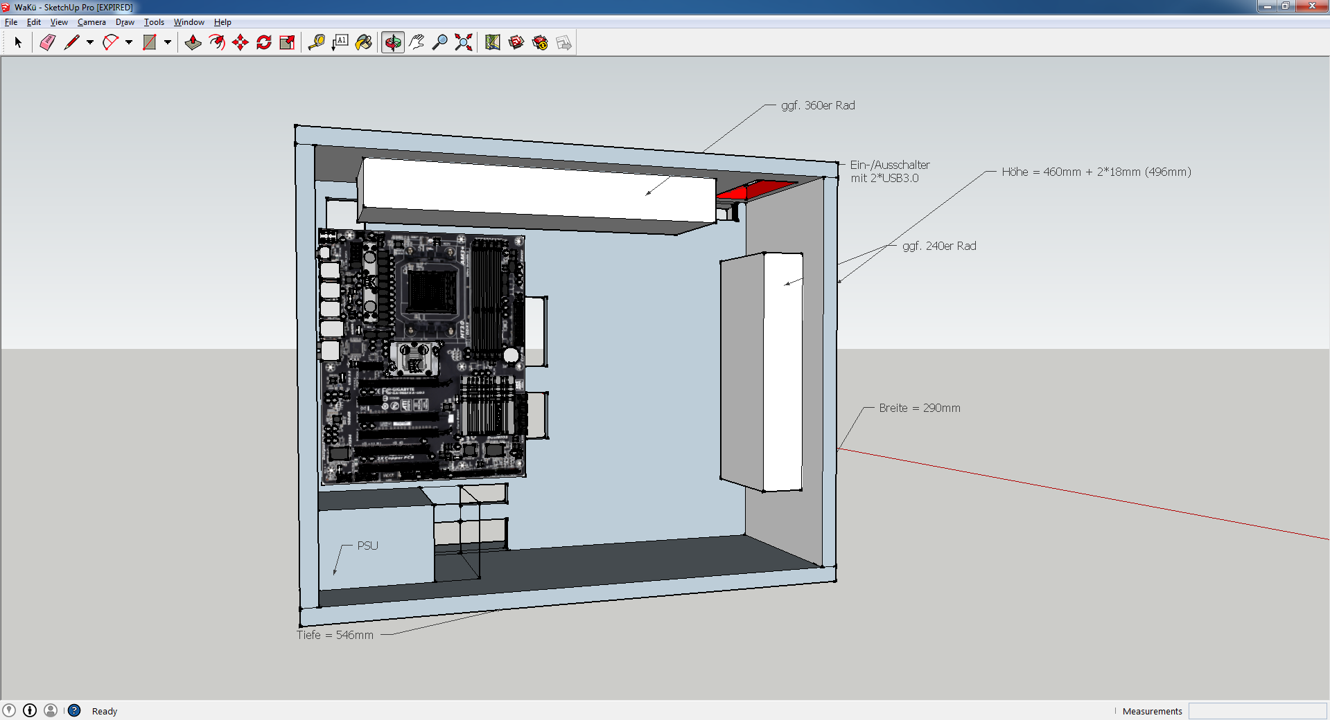

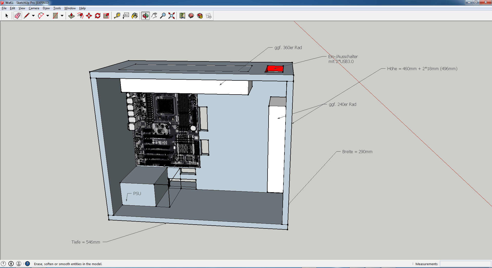

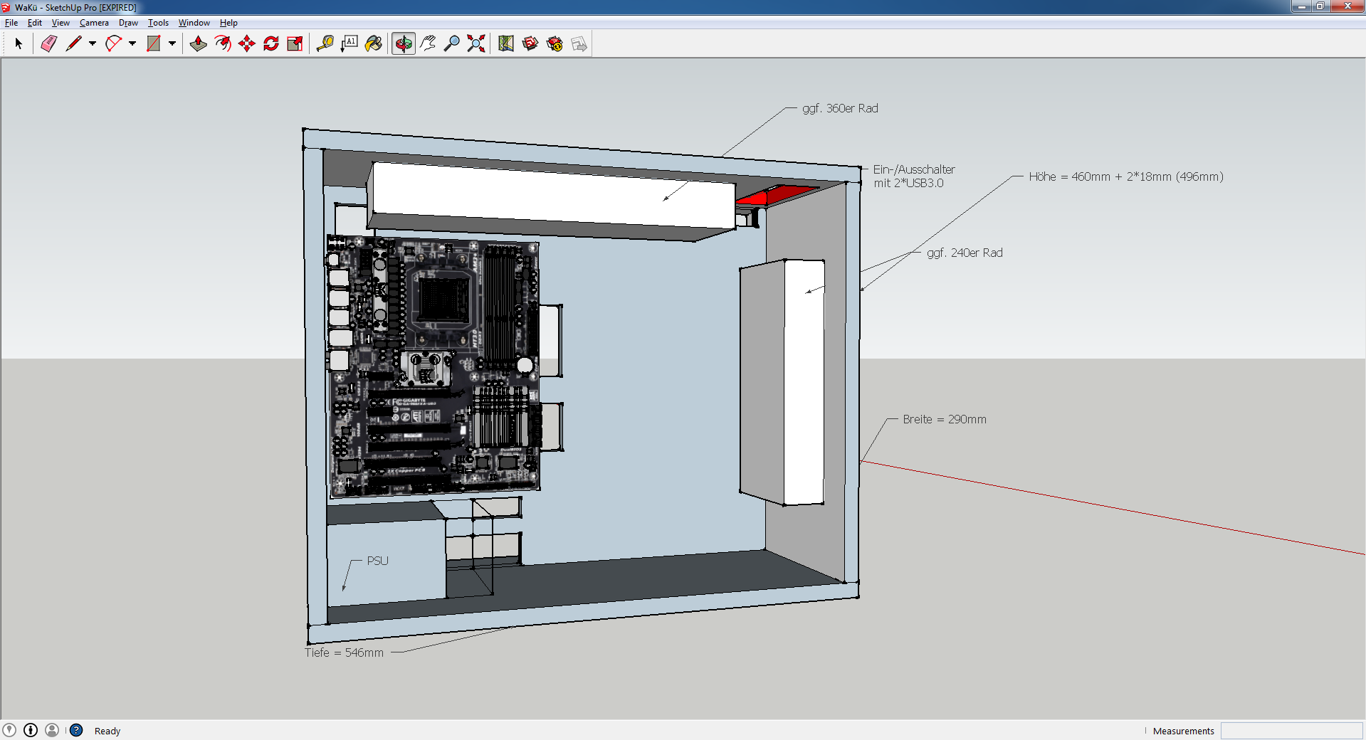

Update 02.09.2014:
Ich habe mich mal wieder an Sketchup gesetzt.
Nun steht die finale Planung fest:
Statt auf 2*140mm in der Front setze ich nun auf 2*120mm. Der Grund? Die 140er sind schon für mein nächstes Projekt verplant *grins*
Jedenfalls bedeutet das, dass ich in der Front theorethisch ( ich habe auf Radiatormaße und nicht Lüftermaße geachtet ;) ) einen 240er Rad und im Deckel einen 360er Rad unterbringen kann.
Aus finanziellen Gründen bleibt das erstmals aus und ich setze vorerst einzig und allein auf den MO-RA2, den ich mir bei Ebay Kleinanzeigen für gutes Geld ergattern konnte.
So sieht das mit 45mm dicken Radiatoren aus:

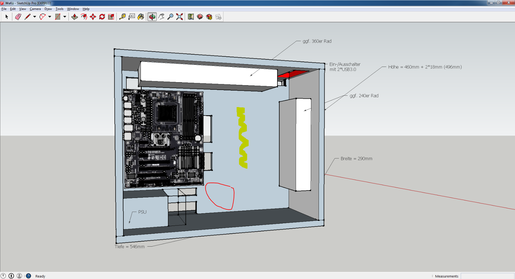

Da es mir zu mühseelig ist, hier mal eine Skizzierung, wie AGB und Pumpe verbaut werden:
( Rot für die Pumpe und gelb für den RöhrenAGB)

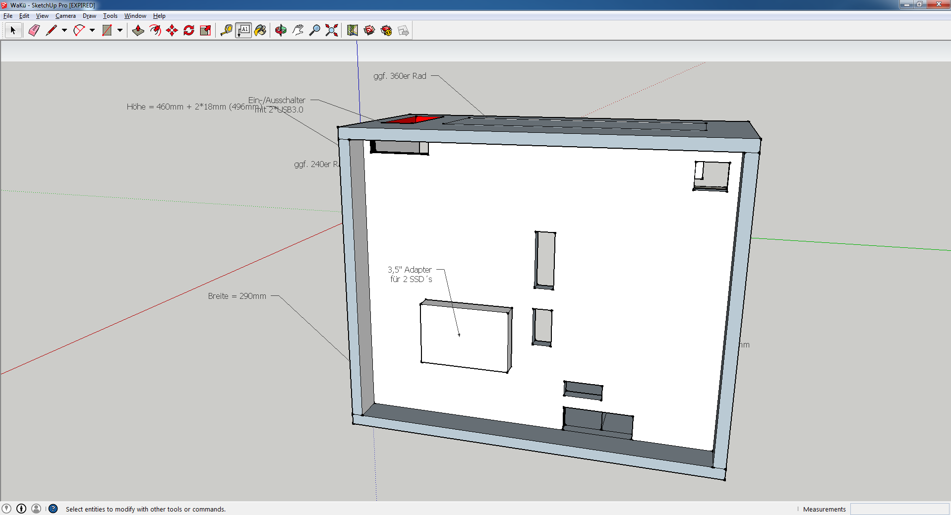

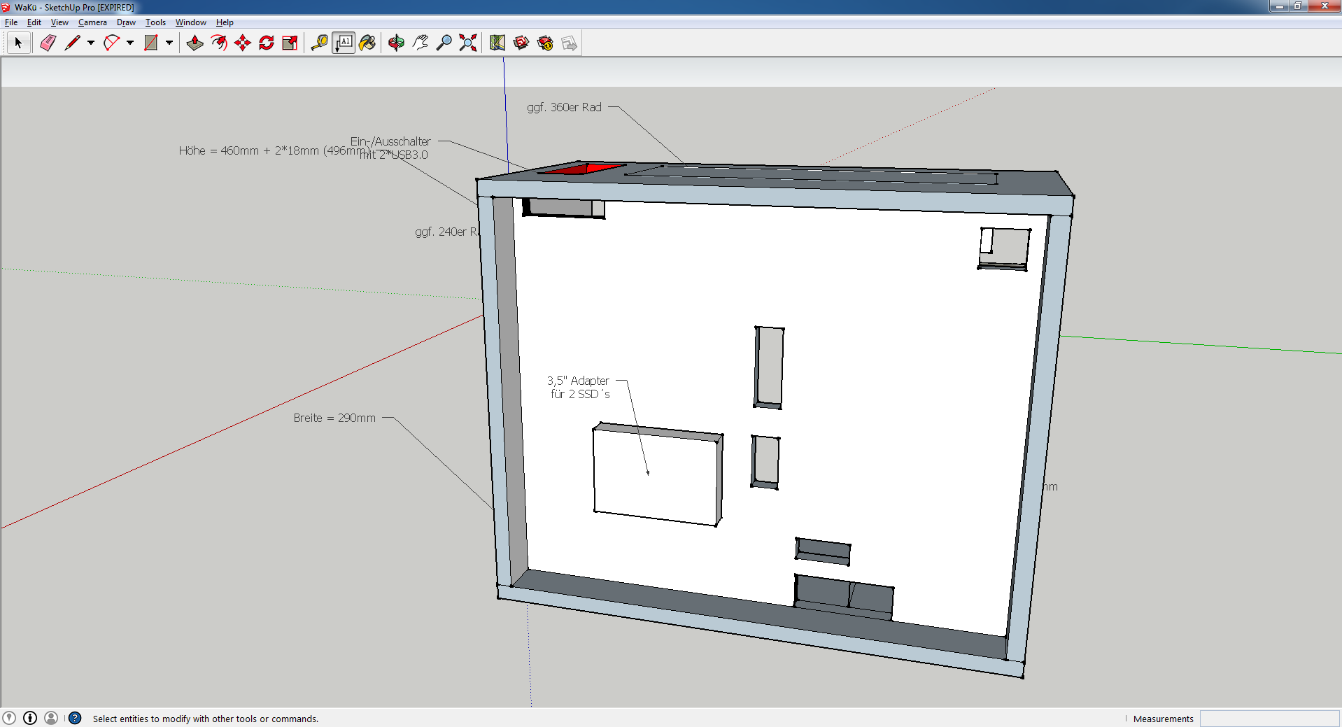

Auf der Rückseite findet der Speicher Platz( badumm-tss):
Die Maße für das I/O-Shield werden dann während des Bauen´s vermessen und entsprechend ausgesägt.
Ebenso ist die Lüftersteuerung weggefallen, da ich diese für sinnfrei erachte. Falls mir die Temps zu hoch sind ( und das beim MO-RA o_0 ), dann kaufe ich den 360er und den 240er nach. Ich werde sie über die Spannung so leise regeln, wie ich es für angemessen halte :P
Ich gebe mein Bestes morgen auch Bilder vom fertigen Prototypen zu machen. Es ist einfach zu dunkel für gute Fotos....
Hi,
willst du die Teile ungedingt stumpf aufschlagen verbauen? Da kann ich dir schon sagen das du die Kante nie 100% bündig kriegst, daher müsstest du eine Schattennut einplanen das es nicht auffält. An deiner stelle würde ich alle teile auf Gehrung schneiden und per Klebebanktechnick später verleimen.

Tjaja, du hast schon irgendwo recht.
Dieser Thread ist alles andere als konstruktiv. Und Gehrung wäre natürlich besser.
Die Sache ist die:
Ich will das ganze eigentlich ohne die Hilfe meines Großonkels ( der bereits erwähnte Schreinereibesitzer) schaffen, wodurch ich eben recht eingeschränkt bin, was das Equipment angeht.
Allerdings hab ich schon eine Idee, wie ich das ganze doch recht gerade bekommen könnte.
Lasst euch mal überraschen :)
Ich würde es mit seiner Hilfe machen, mit dem richtigen Werkzeug und einer erfahrenen Person an seiner Seite tut man sich einfach um ein vielfaches leichter ;)
