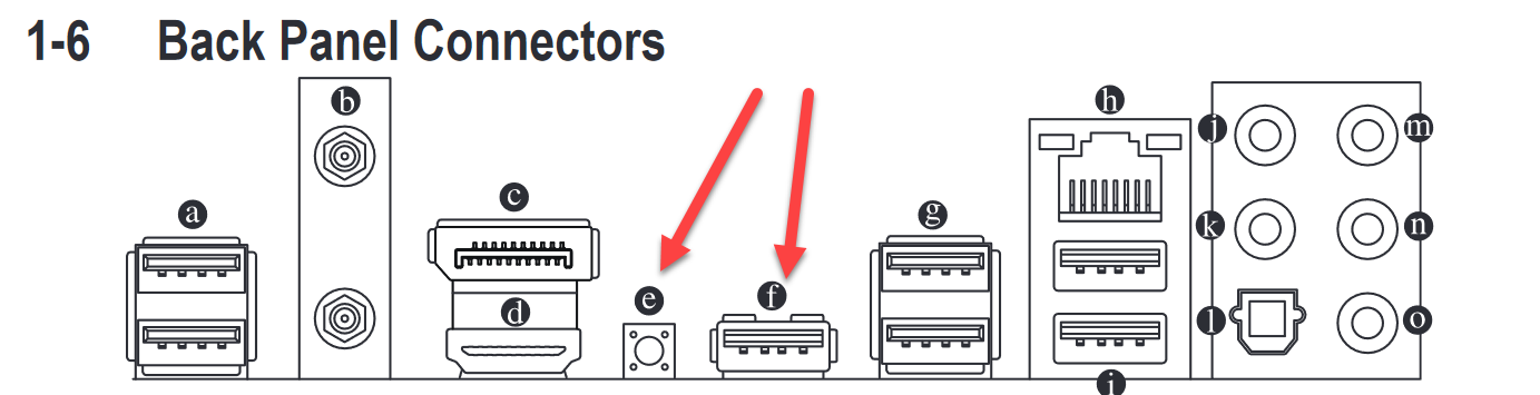

Du kannst auch das BIOS-Update machen ohne das was zu sehen ist.
Q-Flash Plus Button (Note 3)Q-Flash Plus allows you to update the BIOS when your system is off (S5 shutdown state). Save the latest BIOS on a USB thumb drive and plug it into the Q-Flash Plus port, and then you can now flash the BIOS automatically by simply pressing the Q-Flash Plus button. The QFLED will flash when the BIOS matching and flashing activities start and will stop flashing when the BIOS flashing is complete
Siehe auch Handbuch Seite 11.
https://download.gigabyte.com/FileList/Manual/mb_manual_b550-aorus-elite-ax-v2_e.pdf
Also BIOS runterladen und auf einen USB-Stick kopieren (FAT32 formatiert), natürlich entpackt.
Aktuell wäre F13g.
https://download.gigabyte.com/FileList/BIOS/mb_bios_b550-aorus-elite-v2_f13g_n.zip
Dann einstecken, Taste drücken und los geht's.
In "f" einstecken und "e" drücken.
Steht aber alles sauber dokumentiert im Handbuch!

Mache einen BIOS-Update wie von mir in #21 beschrieben.

Wie willst das machen wenn Du nichts sehen kannst?
Beitrag #21 von mir, da steht es doch drin.
Also, die Bios-Datei unterladen und auf einem USB-Stick entpacken.
Rechner ausschalten, hinten einstecken (Steckplatz "f").
Dann Taster "e" drücken (Q-Flash) und der Rest kommt von selbst, Handbuch Seite 11.
Du musst - da Du kein Bild bekommst - über die Q-Flash Taste ("e") - siehe #21 - gehen.
Das von Dir Verlinkte ist das Flashen aus dem BIOS selbst raus, das geht ja derzeit leider nicht.

Der Netzteil Schalter ist auf an, der Start switch zum hochfahren des PCs nicht betätigt. Wenn ich den USB Stick einstecke und auf den Q-Flash Plus Button drücke passiert gar nichts. Sowohl mit nur der "B550AEV2.13g" Datei auf dem USB Stick als auch, wenn zusätzlich noch "autoexec.bat", "Efiflash.exe" und "readme.txt" auf den USB Stick kopiert wurden. DER USB Stick ist FAT32 formattiert.
Eigentlich sollte die LED im Loch über dem Q-Flash Plus Button anfangen zu blinken. Da sie das nicht tut, gibt es drei Möglichkeiten
1. Das BIOS passt nicht(unwahrscheinlich)
2. Das Board is kaputt
3. Man muss die Q-Flash Plus function erst aktivieren wie in Fußnote drei auf Seite 11 des Handbuches beschrieben. (Was aber wahrscheinlich einen funktionierenden Rechner vorraussetzt)
Oder der Prozessor stört, da inkompatibel (wenn das BIOS tatsächlich zu alt ist), und muss zum Flashen ausgebaut werden.
