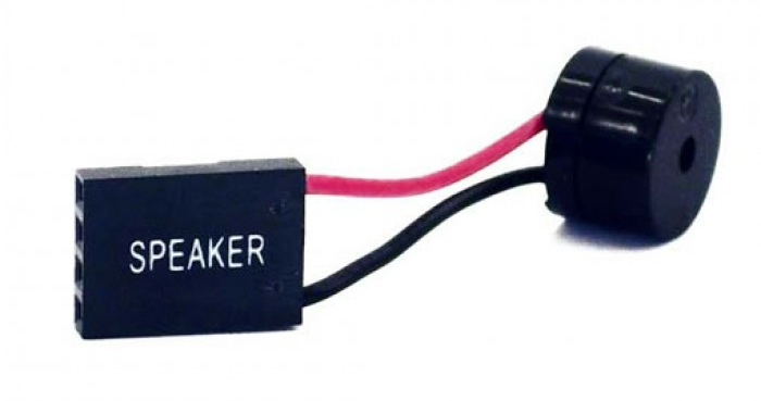

Checke mal ob du unten rechts i.d.R. so einen Speaker findest
Ja den habe ich.

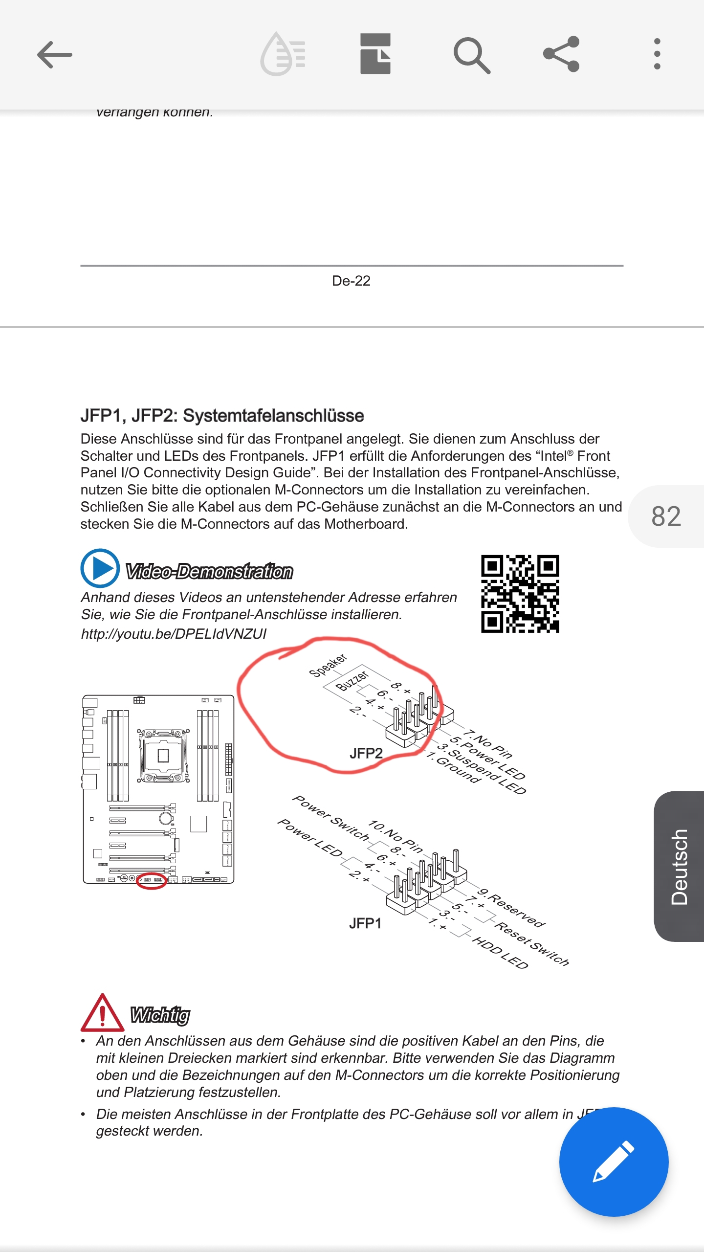

Ist der richtig angeschlossen?
4 + und 6-
4 + und 6-
Tatsächlich war dieser falschherum. Habe das Gerät eben mal ohne grafikkarte und mit nur einem ramstick gestartet um zu schauen aber immernoch kein pieps…
