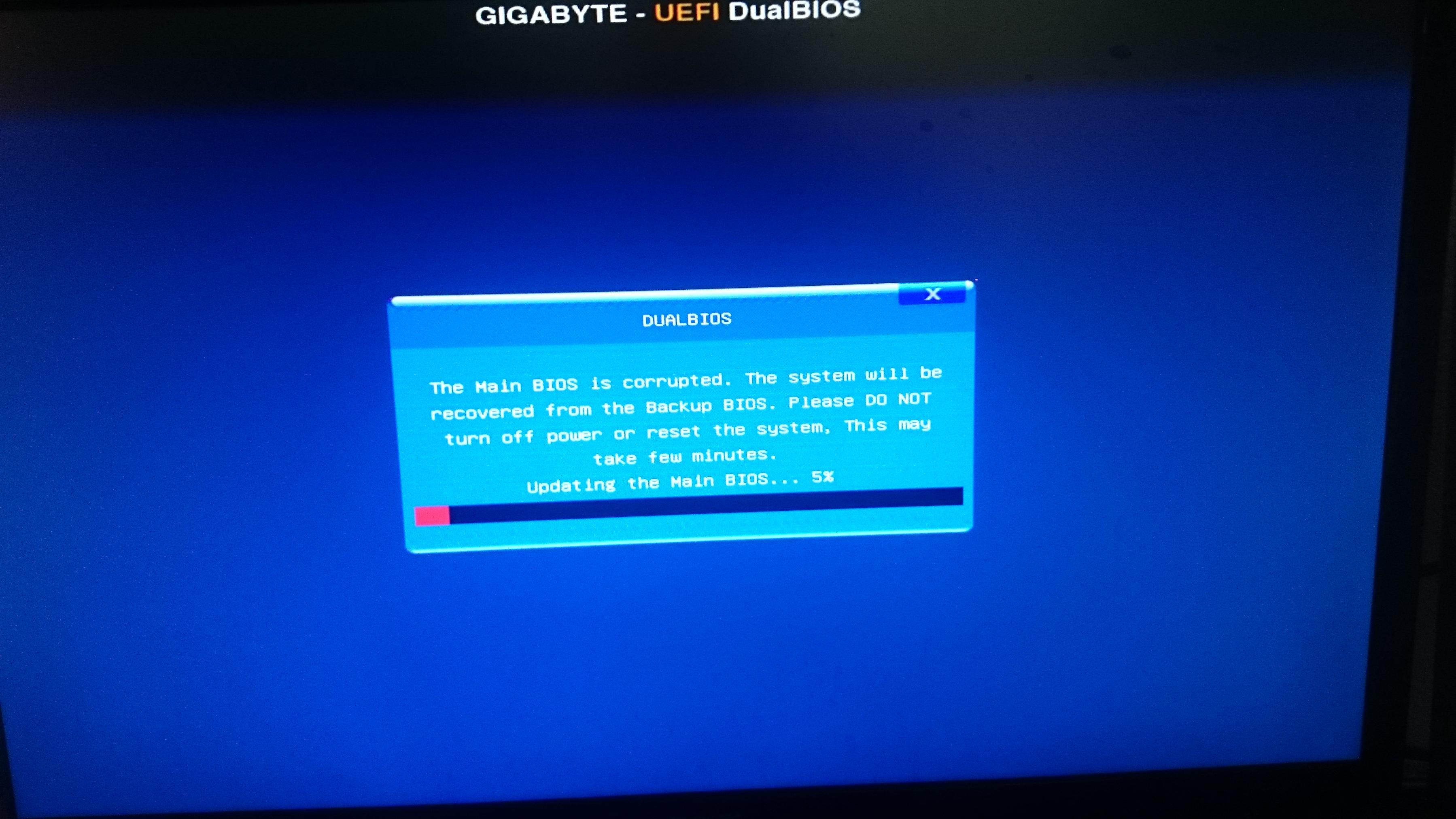

Das mit dem Backup BIOS hab ich versucht. Ich vermute mal, dass man den Knopf zum Einschalten während der ganzen Prozedur gedrückt hält. Und siehe da:
Das gibts doch gar nicht! Wie kann so etwas passieren?
Auf jeden Fall danke ich euch herzliche für die Unterstützung! :)
Gruss
Vince
guckst du nicht schlecht, da muß vorher mal jemand was dran gedreht haben , blos wer ;)
