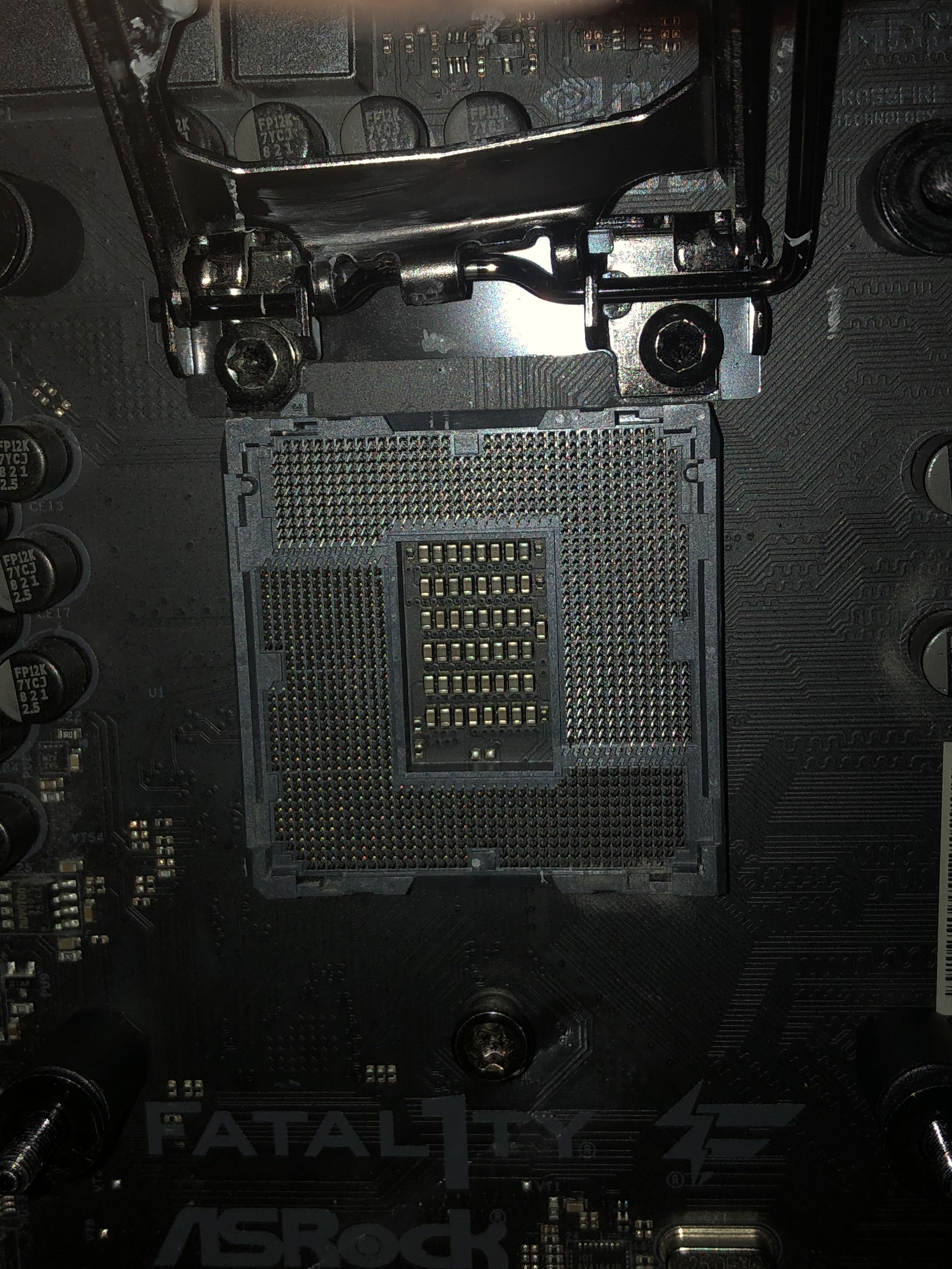

Dann tippe ich mal darauf das die PINs verbogen sind. Mach mal ein Bild bitte.

Das würde bedeuten, er hätte ein Board das nicht funktionieren kann (wegen fehlender CPU-Unterstützung) und das alte wäre beim Wiedereinbau der CPU ins alte Board "runiert" worden, da PINs im Sockel nun verbogen sind.
Nicht allzu wahrscheinlich, aber auch nicht von der Hand zu weisen.
Beweisphoto in hoher Auflösung würder hier echt helfen diesen möglichen Fehler ein- oder auszugrenzen.

anbei ein Foto vom Sockel des alten Board was ich gerade benutzen möchte.
