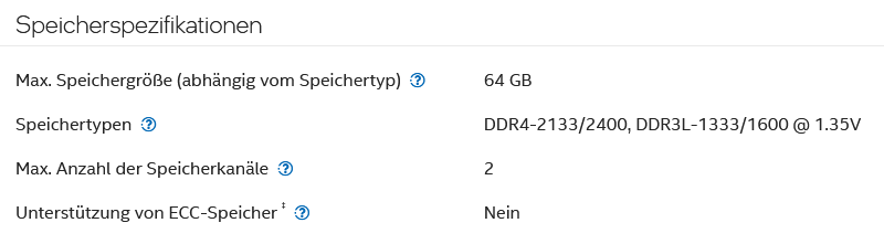

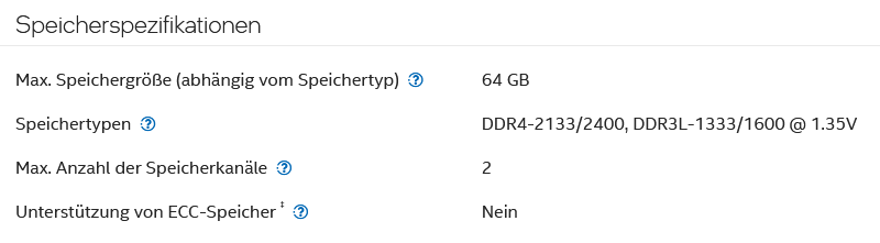

Mit welchen Einstellungen betreibst du eigentlich deinen Hauptspeicher? Wenn der mit 3200 MHz läuft, dann hast du den Speichercontroller der CPU ordentlich übertaktet!
Laß den Ram mal mit den vorgesehenen 2133 MHz oder 2400 MHz bei mindestens 1,35 Volt laufen und beobachte dein System!
Wegen den unterschiedlichen Fehlermeldungen könnte dein Problem durchaus mit dem Speicher zu tun haben!?

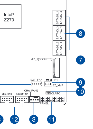

Also dass der M.2_1 Socket sich die SATA 1 Schnittstelle teilt war mir neu
Hier würde ich nichts ausschließen! Sorge dafür, daß an keinem der Sata- Ports ein Gerät angeschlossen ist, der bei Belegung mit einem der M.2 Montageplätze in Konflikt kommen könnte!
Ist sonst noch eine Komponente in deinem System übertaktet?

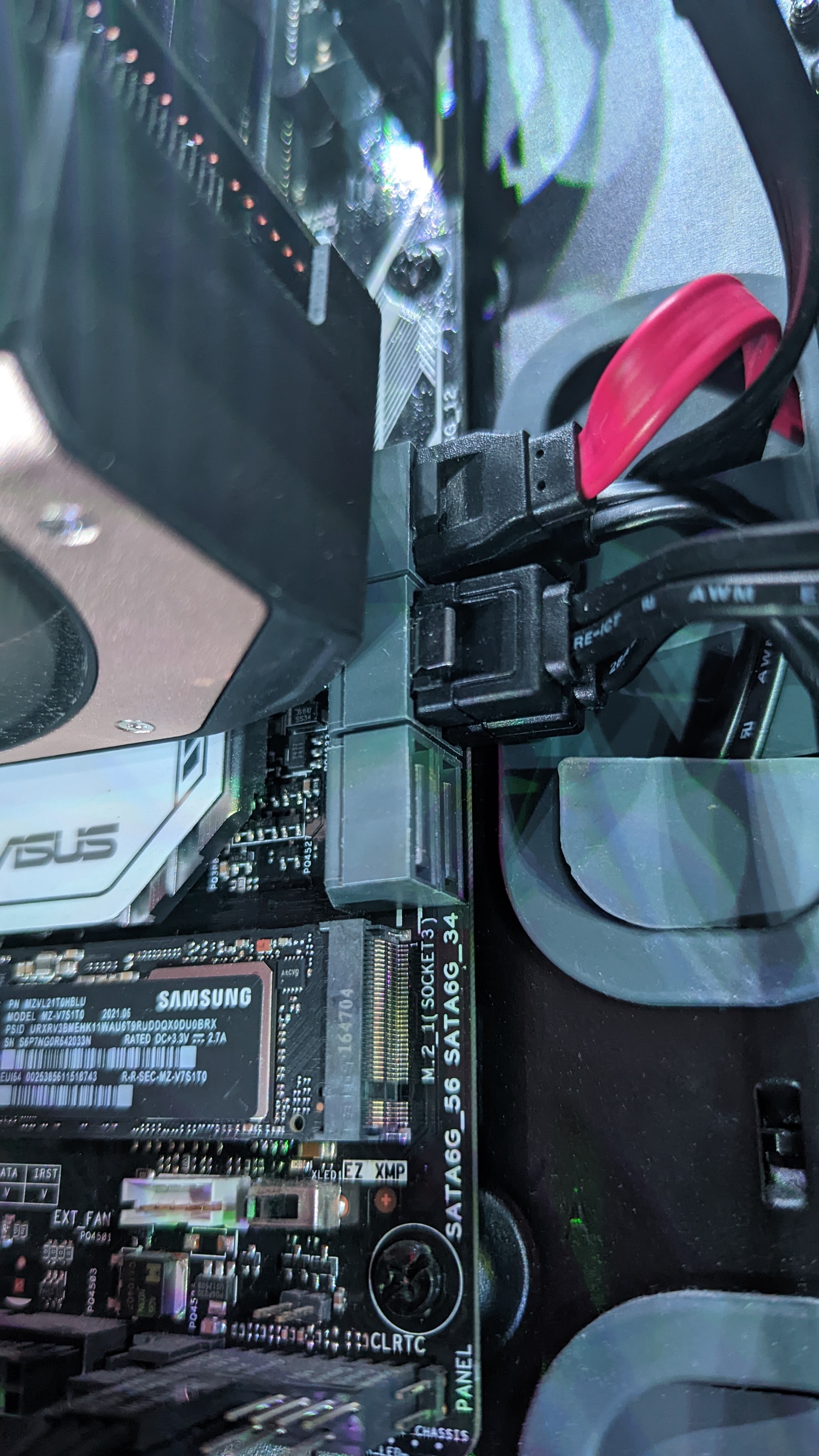

Die 500GB SATA SSD hatte ich anfangs wie alle anderen Laufwerke noch angeschlossen aber habe die dann auch abgesteckt wie alle anderen SATA Laufwerke (vom Strom und vom Mainboard)

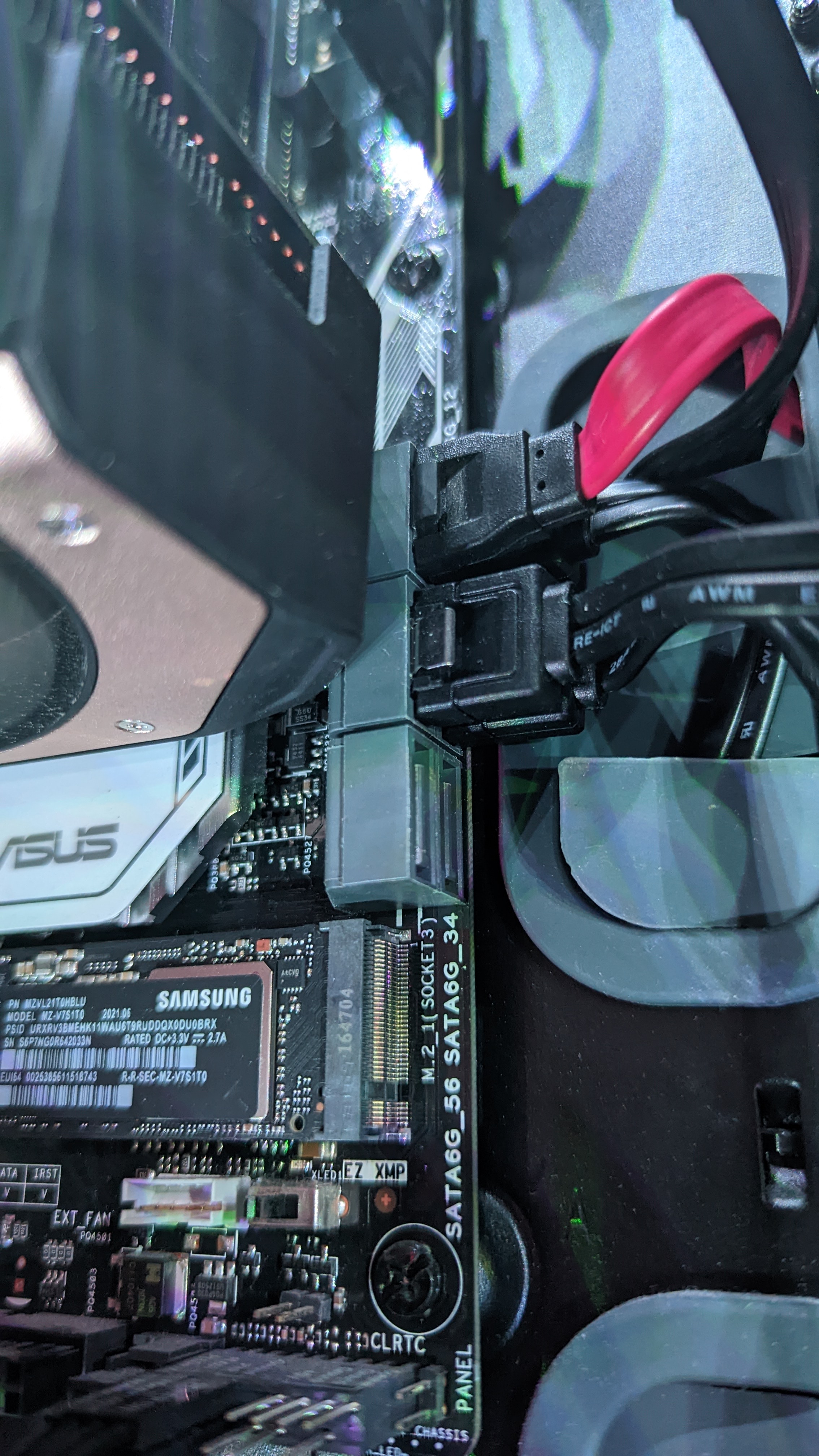

Ich weiß nicht ob die SATA Ports wenn das Board liegen würde und man von der Seite drauf schaut von oben nach unten gezählt werden aber dass würde ich jetzt mal annehmen, demnach steckt am SATA 1 Port momentan die 500GB SSD, und darunter an SATA 2 mein BluRay Laufwerk
Das Rote Kabel ist die SSD

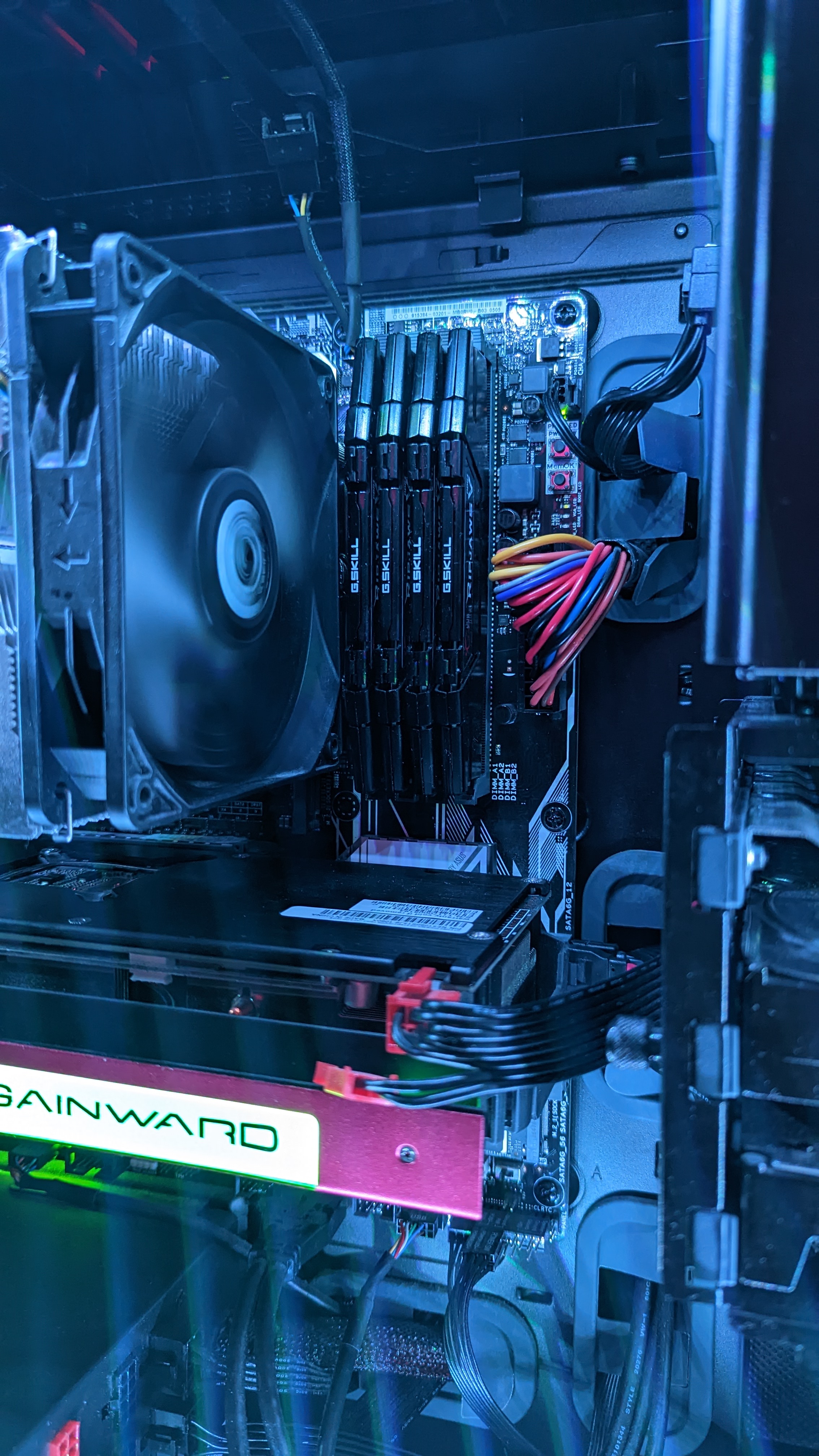

Ich hatte einen Tag bevor ich zum ersten mal eine zweite M.2 SSD verbaut habe noch 2 neue RAM-Riegel eingebaut aber an denen kann es eigentlich nicht liegen die liefen bis dahin ohne Probleme, Einstecken, PC an, direkt erkannt, keine Abstürze etc.

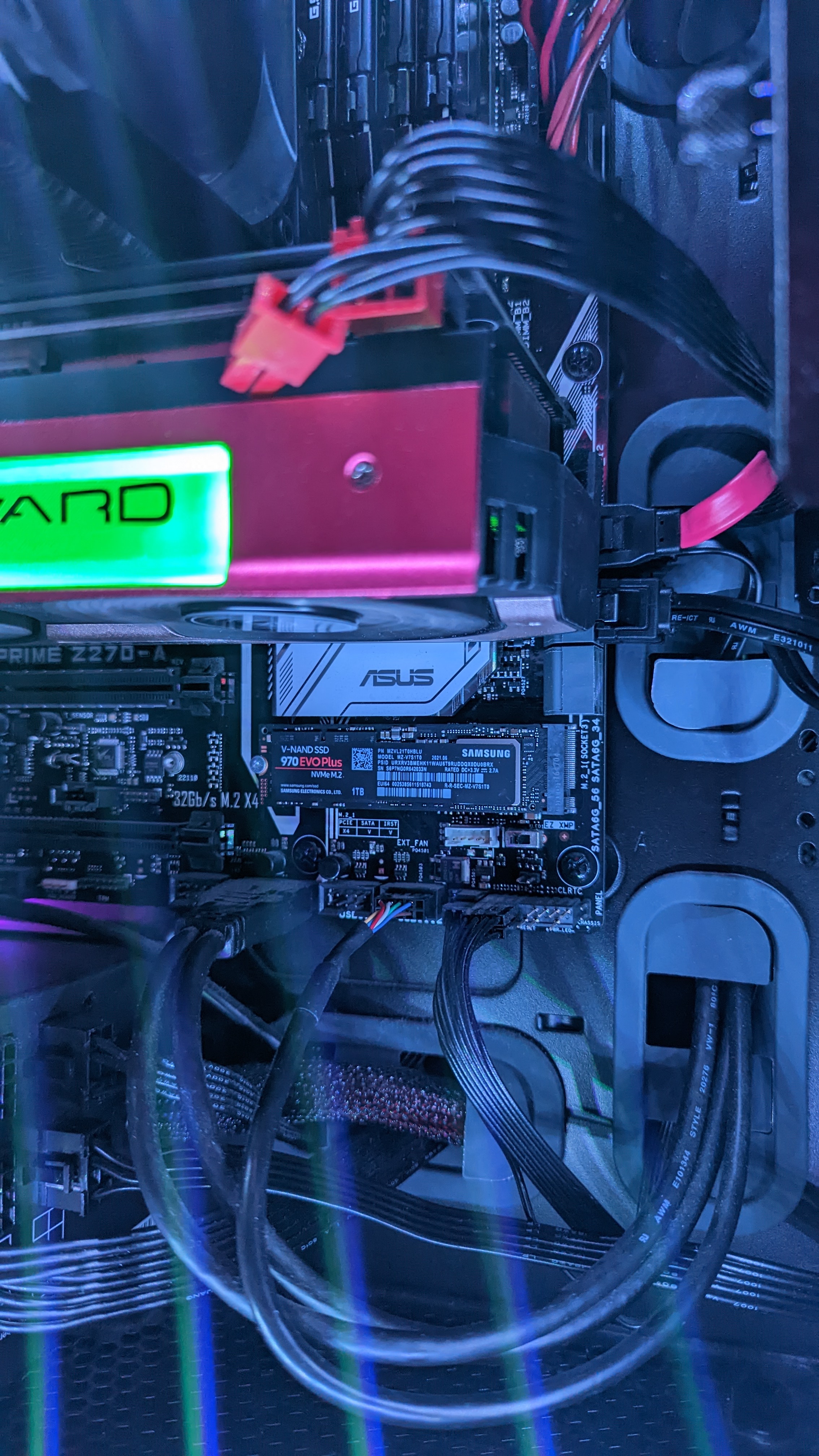

Hier auch nochmal ein Bild wie die M.2 SSD verbaut ist

Wie die Sata- Ports angeordnet sind, ist auf der Mainboard- Platine aufgedruckt. Port 1 und 2 sind dort, wo du das rote Kabel eingesteckt hast. Ob der erste Port nun unten oder oben ist, kann ich dir auswendig nicht sagen!
Port 1 scheint also der obere zu sein!
Ansonsten:

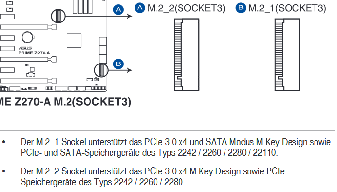

Nur der Sockel "B" M.2_1 unterstützt PCIe und Sata SSD´s!

Was genau wolltest du mir jetzt damit sagen dass der M.2_2 Sockel keine Sata SSDs unterstützt? Die 970 EVO Plus ist doch eine PCIe SSD also sollte dass doch kein Problem sein, zumal beide SSDs einzeln ja an beiden Slots funktionieren
Motorrad schrieb:
Ja, wollte selbst auf Nummer sicher gehen und das noch einmal erwähnen, da ich nicht mehr genau wußte, welche Protokolle deine SSD´s alle haben!
Wenn ich mich nicht irre sollten es ja PCIe SSD sein

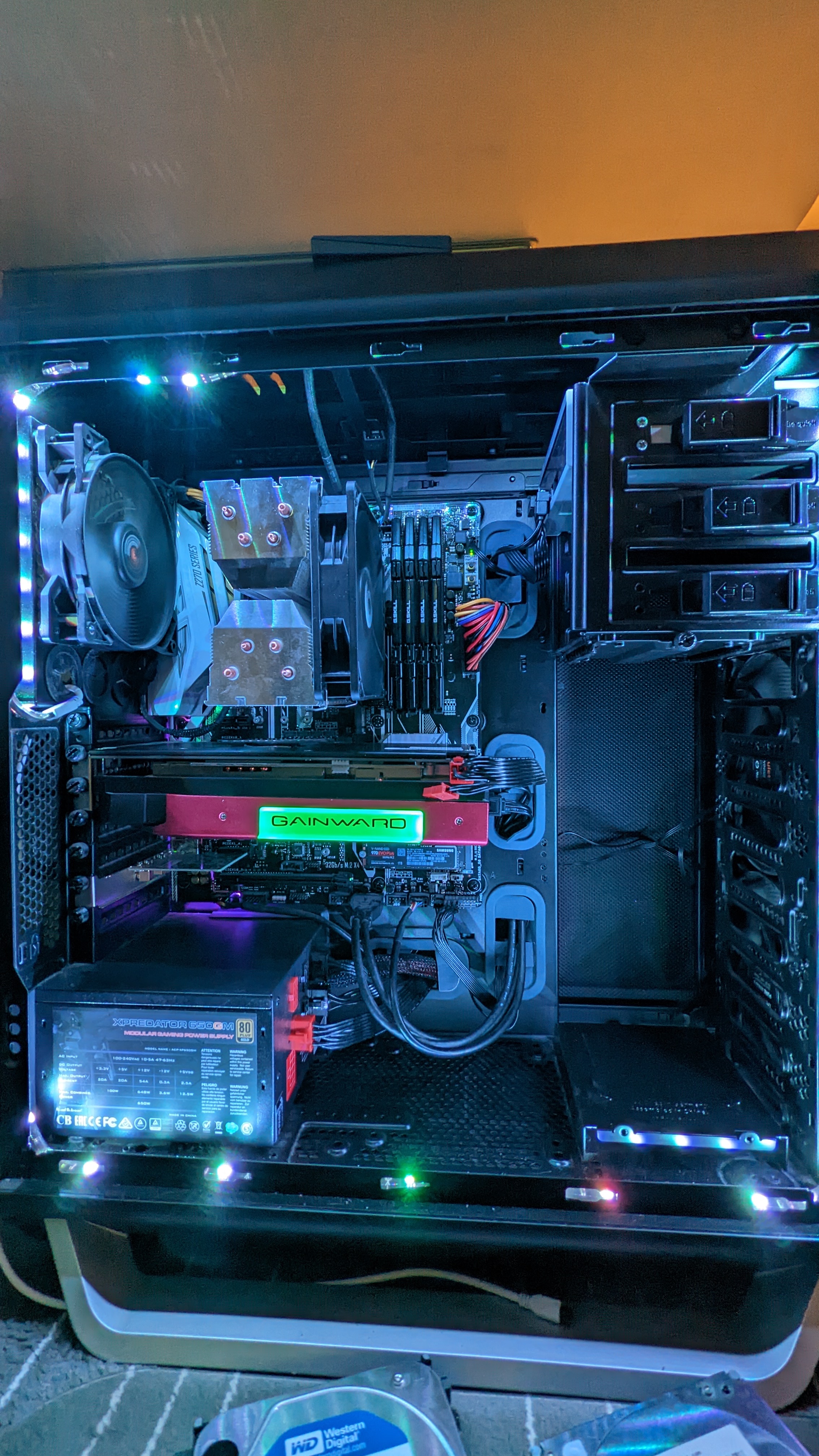

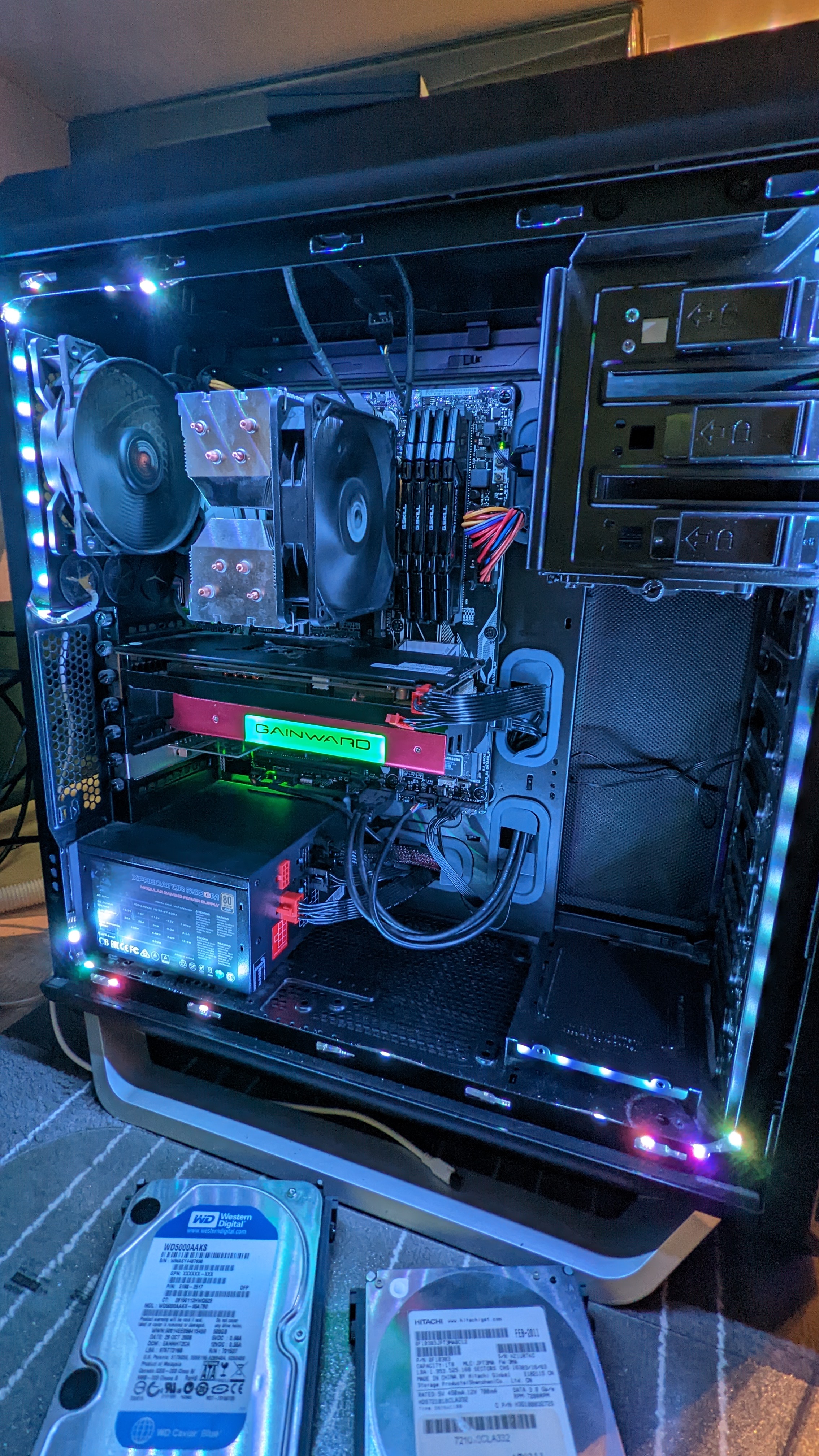

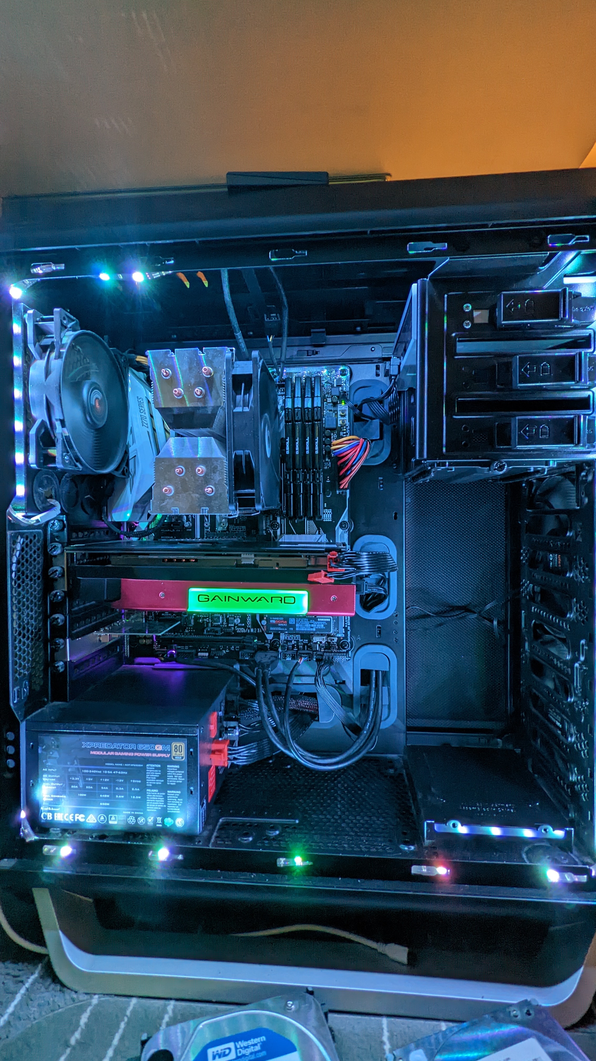

Ich habe heute die 2TB SATA SSD ohne Probleme eingebaut und die läuft jetzt auch. Habe alle Daten von den HHDs auf die SSD kopiert und habe beide HDDs ausgebaut sodass mein System jetzt auf zwei SATA und einer M.2 SSD läuft, alle aus dem Hause Samsung. Zwar etwas schade dass es mit der zweiten M.2 nicht funktionieren wollte aber zumindest läuft die Kiste jetzt endlich mal ohne Probleme und ausfälle. Ich hänge euch noch ein paar Bilder an, habe den HDD Käfig aus der Front jetzt komplett ausbauen können sodass die 2 Lüfter vorne ohne Hindernisse Frische Luft ins System einführen können. Habe die beiden SATA SSDs jetzt auf der Rückseite vom Mainboard verbaut sodass diese auch nicht mehr zu sehen sind. Gibt natürlich noch schönere Kabel und schönere Cases 😄 Vielen Dank an alle die mir leider vergeblich versucht haben zu helfen, ich danke euch 👍
