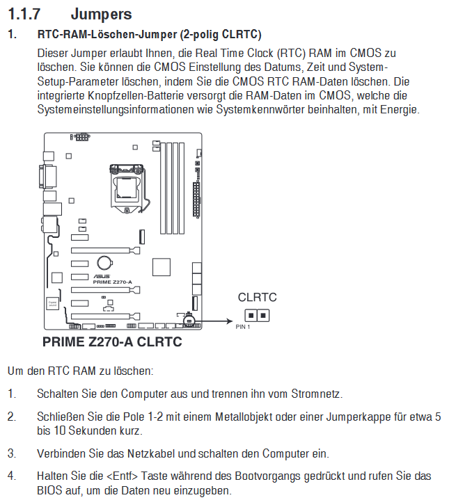

CMOS clear ist schon etwas aufwendig... :/

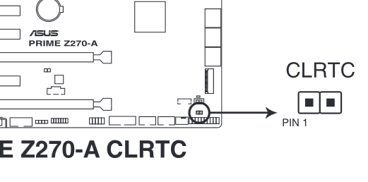

Wie meinst du das? Die Prozedur selber oder das BIOS wieder nach seinen Wünschen einzustellen?
Einen CMOS clear machst du nach Anleitung im Handbuch durch drücken des entsprechenden Tasters (falls vorhanden) oder brücken der beiden dafür vorgesehenen Metallstifte auf dem Board! Alle Vorgänge natürlich bei ausgeschaltetem und stromlosen Rechner!
Da ich den PC seit 2017 habe und damals alle Einstellungen von einem Freund gemacht wurden weiß ich erstens nicht worauf ich achten müsste, oder ob ich überhaupt auf irgendeine Einstellung achten muss, und ich bin auch noch nicht ganz schlau geworden wie der Reset geht. Zumal ich ja alle Einstellung bezüglich der M2 Ports überprüft hatte und an denen wohl erst recht nichts verstellt wurde da ich meine erste M2 SSD erst seit Anfang letzten Jahres habe. Ich kann mal schauen ob ich so einen Reset mache
Hast du irgendwelche Sleeved Kabel verbaut und wie lauten die BIOS Einstellungen für die zweite SSD? NVMe eingestellt?
Um sicher zu gehen fotografierst du alle Menüs des BIOS ab oder notierst dir alle wichtigen Einstellungen (z.B. die Booteinstellung, welche Controller an oder aus sind, ob der Sata- Controller auf AHCI, IDE oder Raid steht, wie der Speicher eingestellt ist mit oder ohne XMP, wie die CPU eingestellt ist, und wichtig, ob CSM an oder aus ist, ob Secure Boot an oder aus ist, was bei Trustet Computing eingestellt ist, was bei Intel Platform Trust Technologie eingestellt ist usw.)!
Einige Punkte können bei dir auch anders heißen oder so auch gar nicht vorhanden sein.
Wie der CMOS clear geht, steht genau beschrieben im Handbuch zum Mainboard!
Um den CMOS zu löschen werden die beiden Metallstifte bei ausgeschaltetem und stromlosen Rechner ein paar Sekunden elektrisch gebrückt.
https://dlcdnets.asus.com/pub/ASUS/mb/LGA1151/PRIME_Z270-A/G12294_PRIME_Z270-A_UM_V2_WEB.pdf
