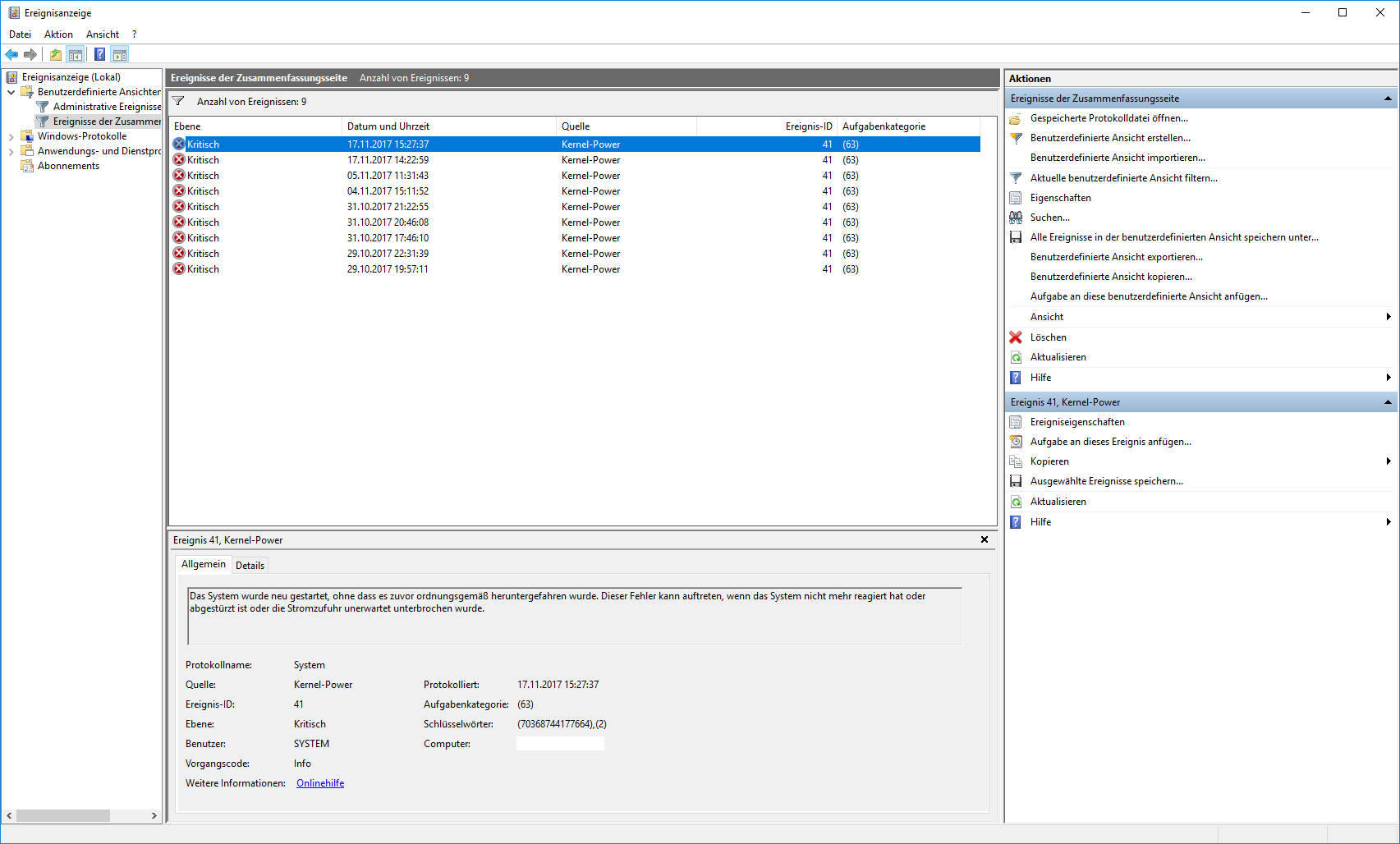

Habe das gefunden:
Könnte auch die Karte sein, glaub davor war das nicht. Stimmt hatte davor eine andere verbaut da hatte ich es nicht. Netzteil ist ein nun ein "1000W Cougar CMX1000 80+ Bronze Modular" eingebaut. Sollte langen. Grafiktreiber hatte ich bisher 3-4 verschiedene, denke nicht.

Wie ihr sehen könnt ist es heute zwei mal passiert. Die Karte wurde sehr laut musste PC ausschalten gleiches verhalten wie oben nur lauter als sonst. Als wäre diese auf 100% Lüfter

Das ist ja noch älter, du scheinst nicht zu begreifen das es mit moderner Hardware vielmehr auf die Güte des NTs ankommt als auf die Watt. Das Netzteil ist technisch einfach veraltet und kommt mit den Lastwechseln nicht zurecht.
Das sagt übrigens auch der 41er Fehler in der Ereignisanzeige aus, also hol dir bitte ein technisch aktuelles (DC-DC Technik) NT und die Probleme sollten verschwinden.
