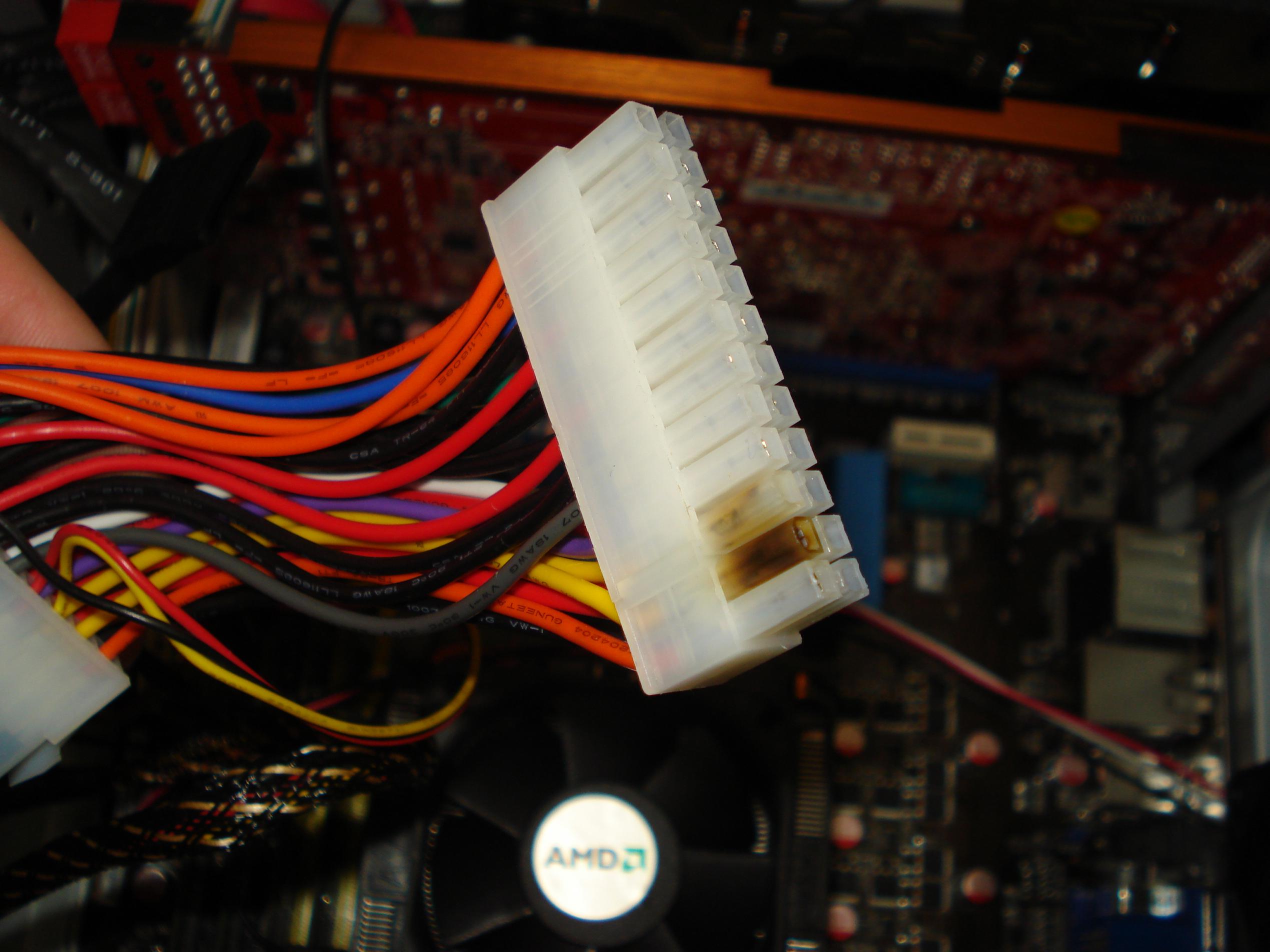

ich habe auch schon das netzteil ausgetauscht gegen ein um 150W stärkeres modell weil ich gedacht habe das er vielleicht zu wenig strom bekommt aber daran lags nicht er geht immer noch aus ich habe auch entdeckt das die beiden +12v pole vom 24pin mainboard stecker braun angekokelt sind(bilder folgen) temperaturen sind bei allen komponenten immer im grünen bereich

Hier mal die versprochenen bilder

Das verkokelte solltest du zurückbringen.

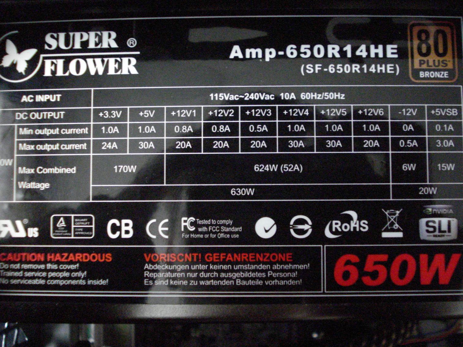

24A auf der PCIe Schiene reichen eigentlich aus, ist nur die Frage ob bei dem Hersteller auch wirklich 24A rauskommen.
Ein NoName NT mit 80+ Certi dieser Kategorie sollte trotzdem ausreichend sein.
Nur, diesen Stecker würde ich auf keinen Fall mehr verwenden!
Wenn´s dumm läuft, brauchst du dann bald den 112-Umzugsservice. ;)
Auf jeden Fall auch das Board checken. So wie der Stecker aussieht, würde es mich nicht wundern, wenn das Board auch einen weg hat.

Über den angeschmorten Stecker muss entweder zu viel Strom geflossen sein oder dort ist kein sicherer Kontakt. Überprüf mal die Unterseite des Mainboards an dieser Stelle. Es ist möglich, dass sich dort der Lötstift, durch die Hitze, ausgelötet hat.

weil genau dort wo sich der lcd-touchscreen vom gehäuse den strom saugt ist er braun angeschmort

es lag wohl doch an dem doofen touchscreen der sich den strom vom 24pin gezogen hat
