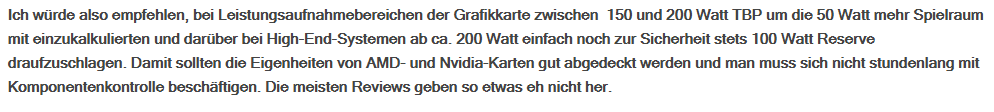

Dann ist das ganze schon recht Grenzwertig - übrigens wird auch bei Igors Lab darauf hingewiesen, dass 50-100Watt Reserve vorhanden sein sollten.
Quelle
Die Werte von Partnermodellen können selbstredend noch höher liegen ;)

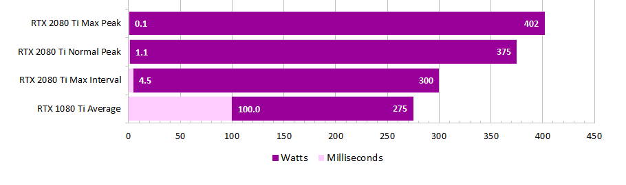

Er hat auch geschrieben, dass Werte über 1-2ms relevant sind.
Damit liegt der Relevante Wert bei einer 2080Ti zwischen 300Watt(4,5ms) und 375Watt(1.1ms).

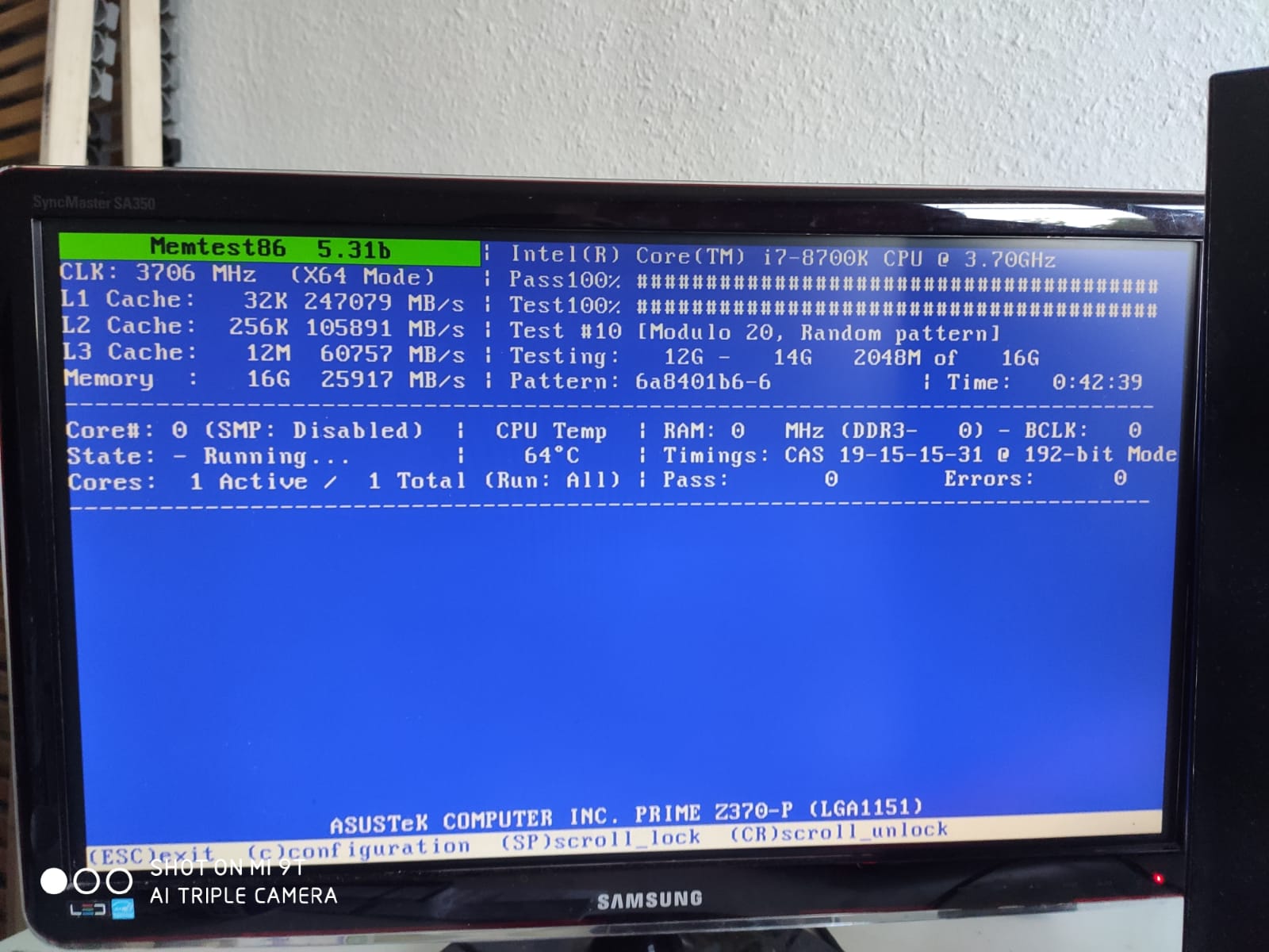

Ich habe jetzt mal den Memtest86 durchlaufen lassen und dabei gab es laut meinem Verständnis keine Fehler?

Falscher Memtest (Memtest86+),
der ist für DDR4 nicht geeignet und zudem jetzt auch noch BETA.
Wenn dann hier:
"Memtest86"
Aber deine Probleme liegen wohl eh nicht am RAM.
