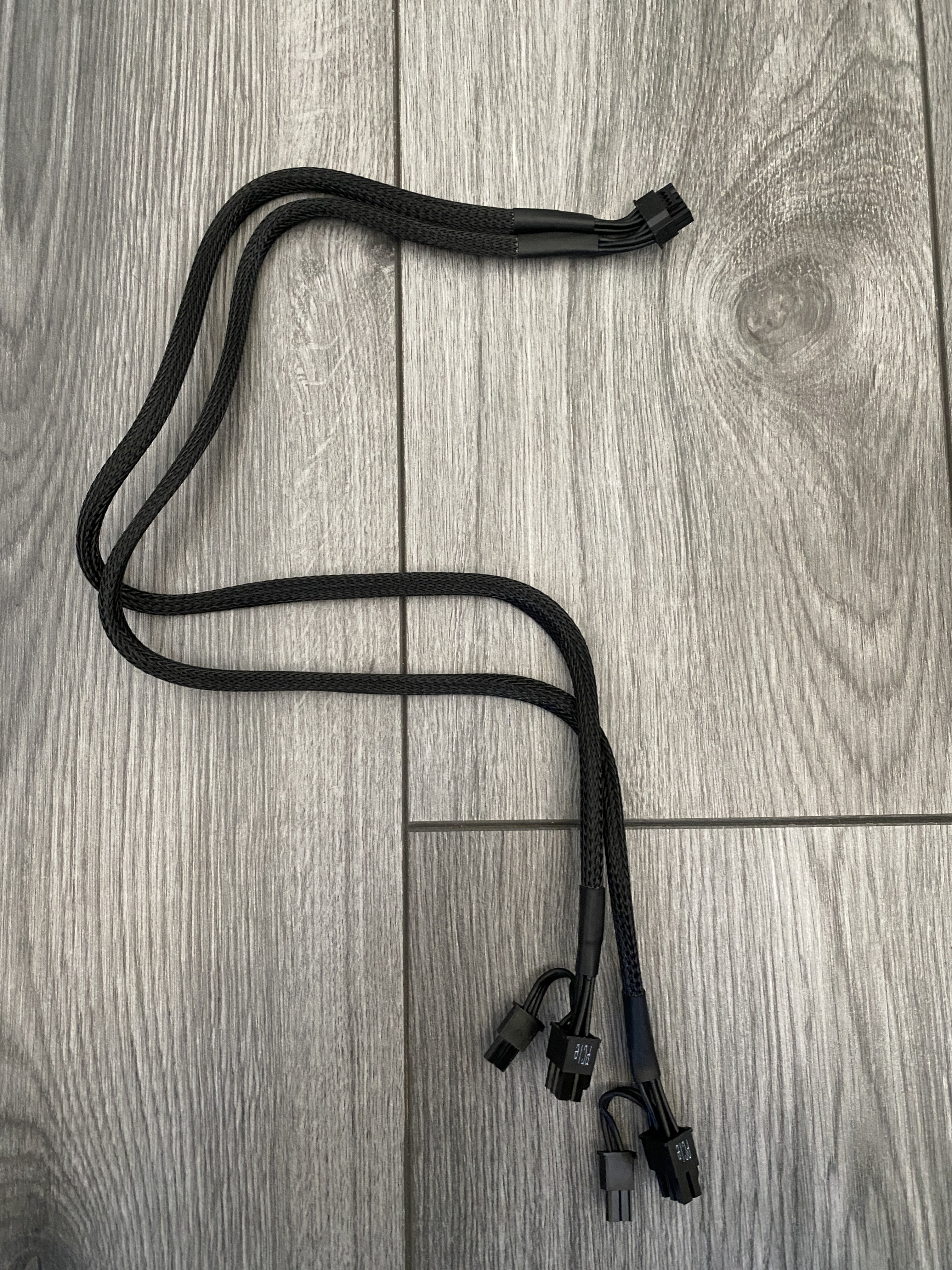

Timbo360 schrieb:
Kann ich auch das neue 12VHPWR Kabel für die Grafikkarte nutzen
hat deine 6950XT denn nen 12VHPWR-anschluss...?
außerdem: keine Corsair-kabel an ein MSI-NT stecken.
Ich meine das:

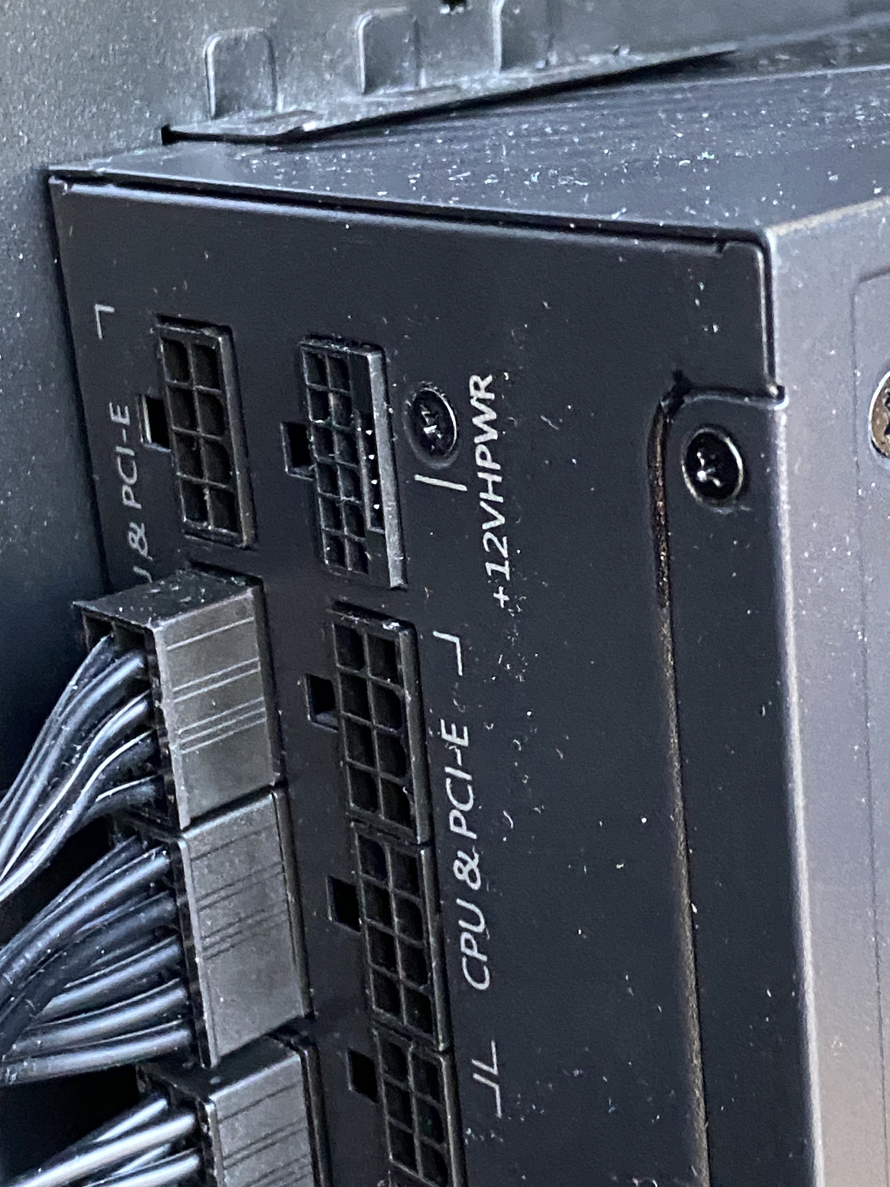

Man sollte aber sagen, dass die MSI auch netzteilseitig den 12VHPWR verwenden, also wäre es schon denkbar, dass bei ihm auch ein Kabel beiliegt, welches eventuell genau andersherum funktioniert.
Auf jeden Fall definitiv nicht das Kabel von Corsair verwenden. ;)
@Timbo360
Dachte ich mir schon. Das sollte gehen, probiere es bitte mal aus.

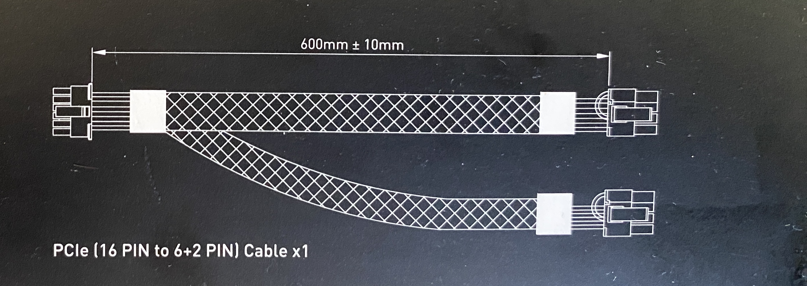

Ja, schaut hier:
Das ist sogar für die Grafikkarte vorgesehen… Bin auch echt ein wenig lost, war zuvor immer mit Be Quiet unterwegs.

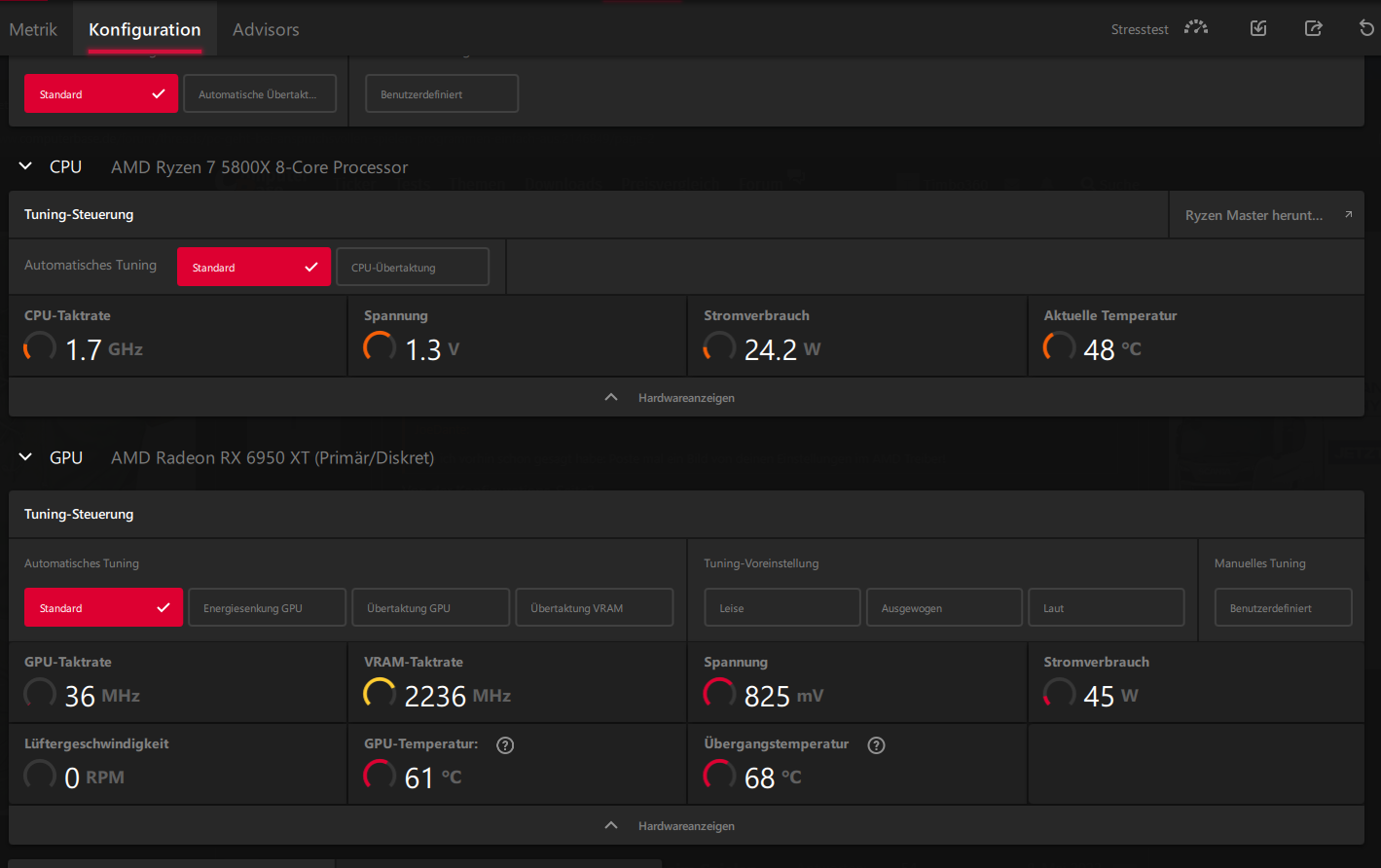

Ich habe mir nun mal die Mühe gemacht es zu filmen… Ich tippe stark darauf, dass die Grafikkarte das von der Temperatur her einfach nicht mitmacht. Im Hintergrund läuft 3D Mark Firestrike.
Wie ich vorhin schon gesagt habe: Poste mal ein Bild von deinen Einstellungen im AMD Treiber!
Du könntest testweise das Power-Target der Karte mal heruntersetzen.
Eigentlich sollte die Karte bei 110° Hot Spot auch drosseln ...
Von der Konfigurations-Seite?
Wie ich bereits sagte, es ist nichts OC oder UV. Es läuft alles auf Standard (stock) Einstellungen.
Ehrlicherweise möchte ich gar nichts an der Grafikkarte verstellen... Die kommt so aus der Box, das muss doch Funktionieren?
Ich sage mal so: Entweder ist die GPU im Eimer, oder das Netzteil.
Ich tippe stark auf GPU, denn ein Hotspot von 113°C ist definitiv nicht normal und ist schon alleine ein Umtauschgrund.
Ich vermute, der Kühler sitzt nicht richtig, und die Karte schaltet schneller ab, als sie throtteln kann.

Das ist nicht komisch das Teil wandert in den Temperatur Grenzwert und dann greift irgendwann die Notabschaltung ein.
Reaktionen: JoeDante
Ich tippe jetzt mal auf Grafikkarte!.
Den das hier:
Sollte bei Standard Einstellungen nicht so sein. :rolleyes:
Und das Netzteil geht aus weil wahrscheinlich eine Fehlspannung auf der Leitung liegt.
Wenn also noch Garantie besteht, umtauschen!.
