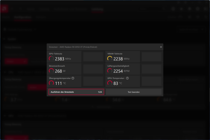

Die neueste Komponente ist die AMD Radeon RX 6950 XT Grafikkarte. Gestern habe ich sie erhalten. Erst mit dem heutigen Einbau der Grafikkarte kam es zu den besagten Abstürzen. Zuvor hatte ich eine GTX 1080 Ti. Die Grafikkarte erreicht unter Volllast 83°C und der Hotspot sogar ca. 113°C, obwohl mein PC ein ordentliches Airflow-System vorzuweisen hat. Der AMD-Stresstest kann einige Zeit laufen. Nur bei Spielen und Benchmark-Programmen kommt es nach wenigen Minuten zum Absturz.

Ansonsten koenntest du auch mal im AMD Treiber das Powertarget auf das Minimum ziehen und auchd en takt senken und schauen ob das problem dann immer noch Auftritt. Das hilft das Problem einzugrenzen.

BTW, dieser AMD Stresstest sagt absolut NULL!!!
Der lief bei mir mit zu stark übertaktetem Grafikspeicher schon 10mal hintereinander problemlos durch,
und ein mal YouTube aufmachen hat den PC dann zum sofortigen Totalcrash gebracht.
Poste mal ein Bild von deinen Treibereinstellungen.

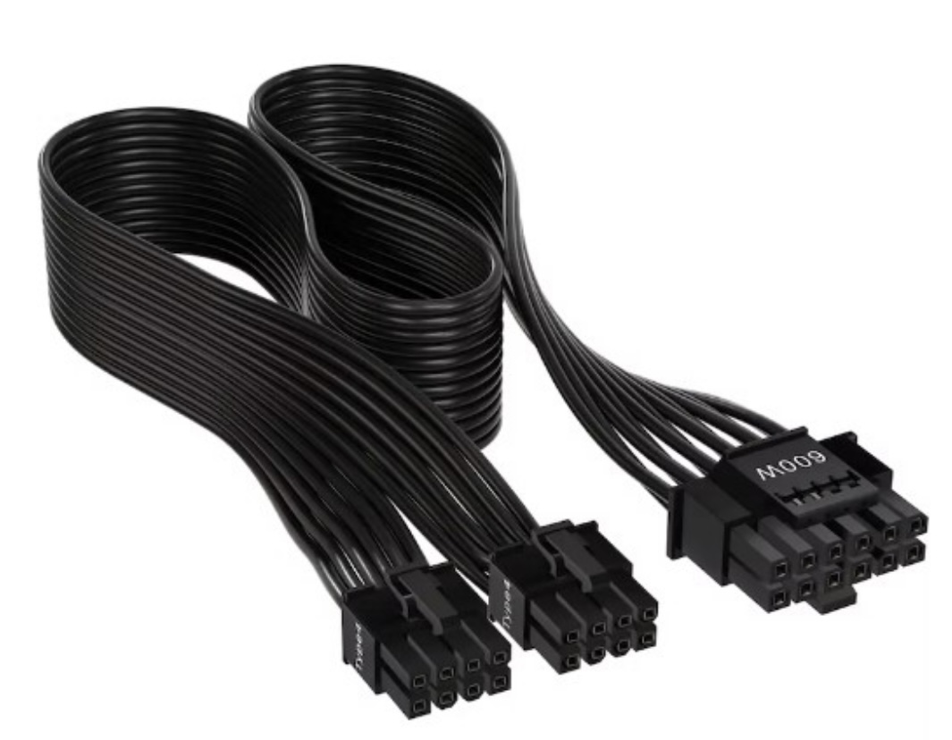

Kann ich auch das neue 12VHPWR Kabel für die Grafikkarte nutzen, das sich auf 2x 8 PINs aufteilt? Allerspätestens dann müsste die Grafikkarte doch optimal mit Strom versorgt sein?
Also das Kabel auf dem Bild sollte von einem Corsair-NT sein und da sind die 2 x 8 PIN nicht für in die GPU, sondern für in das NT gedacht. Ob es bei dem MSI auch ein anderes Kabel gibt, mag ich nicht zu beurteilen.
