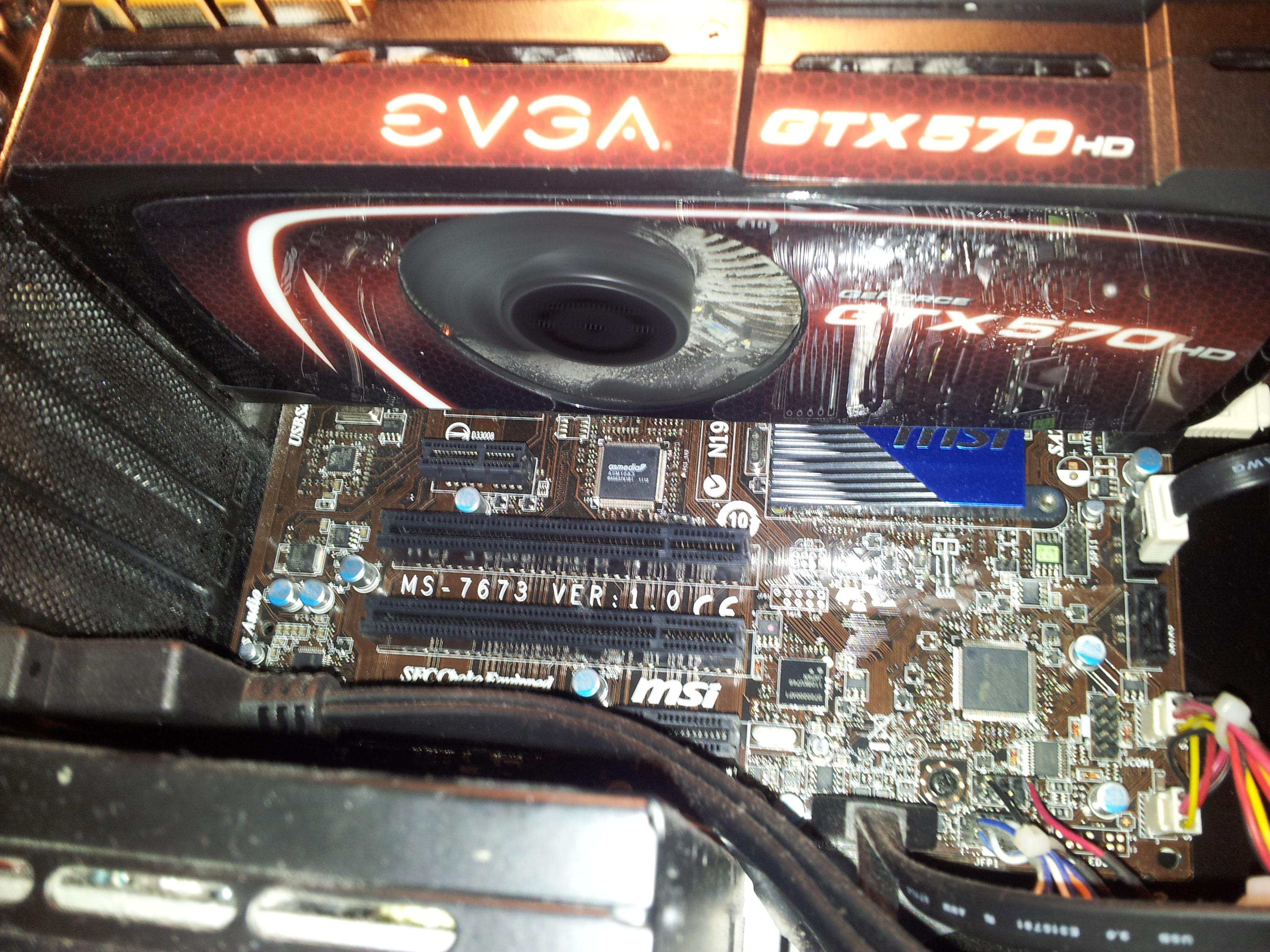

Also die Grafikkarte hat nur einen Lüfter an der Unterseite. Der dreht sich auch. Bei Belastung zeigen Programm auch an wie er hochfährt.

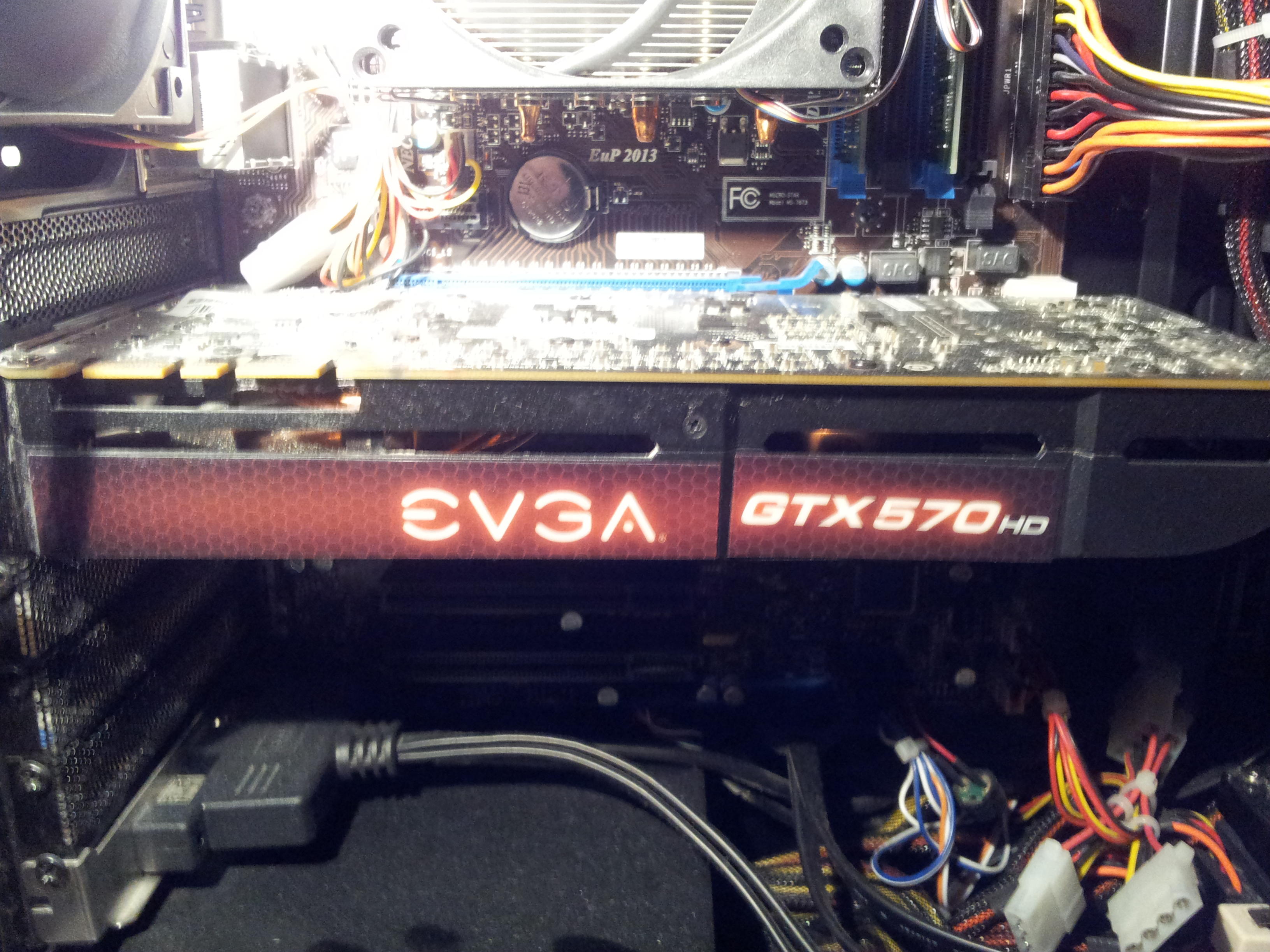

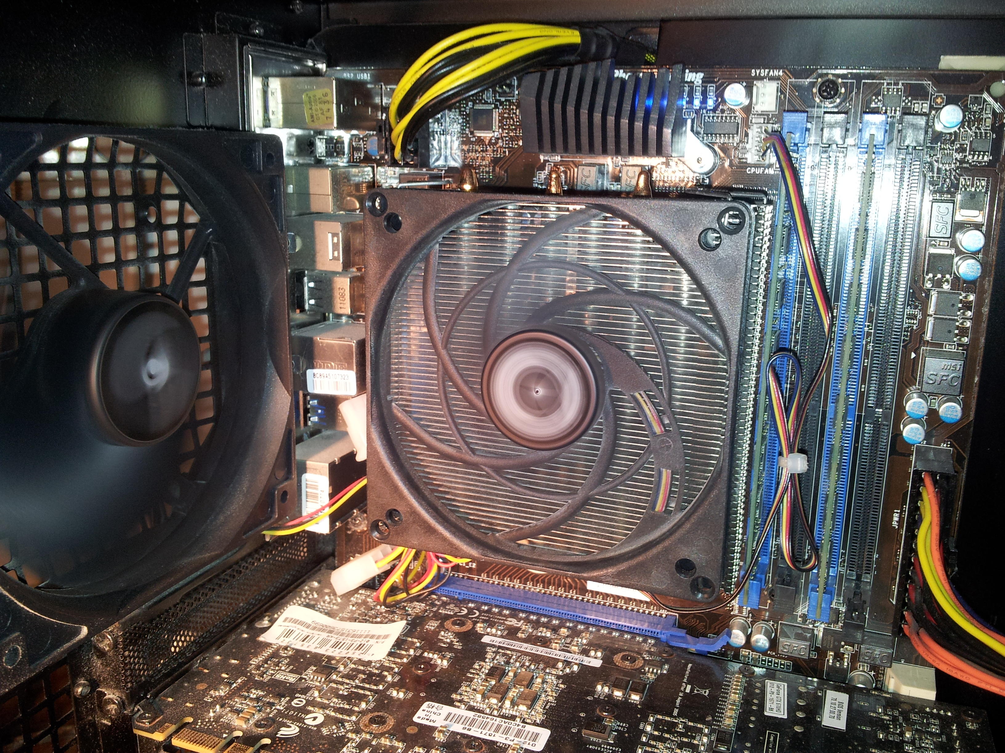

An Bildern kann ich jetzt nur folgendes anbieten:
Ist jetzt etwas staubig da drin aber das hatte ich auch schonmal gereinigt
Naja etwas Staub ist da schon im Kühler der Grafikkarte...

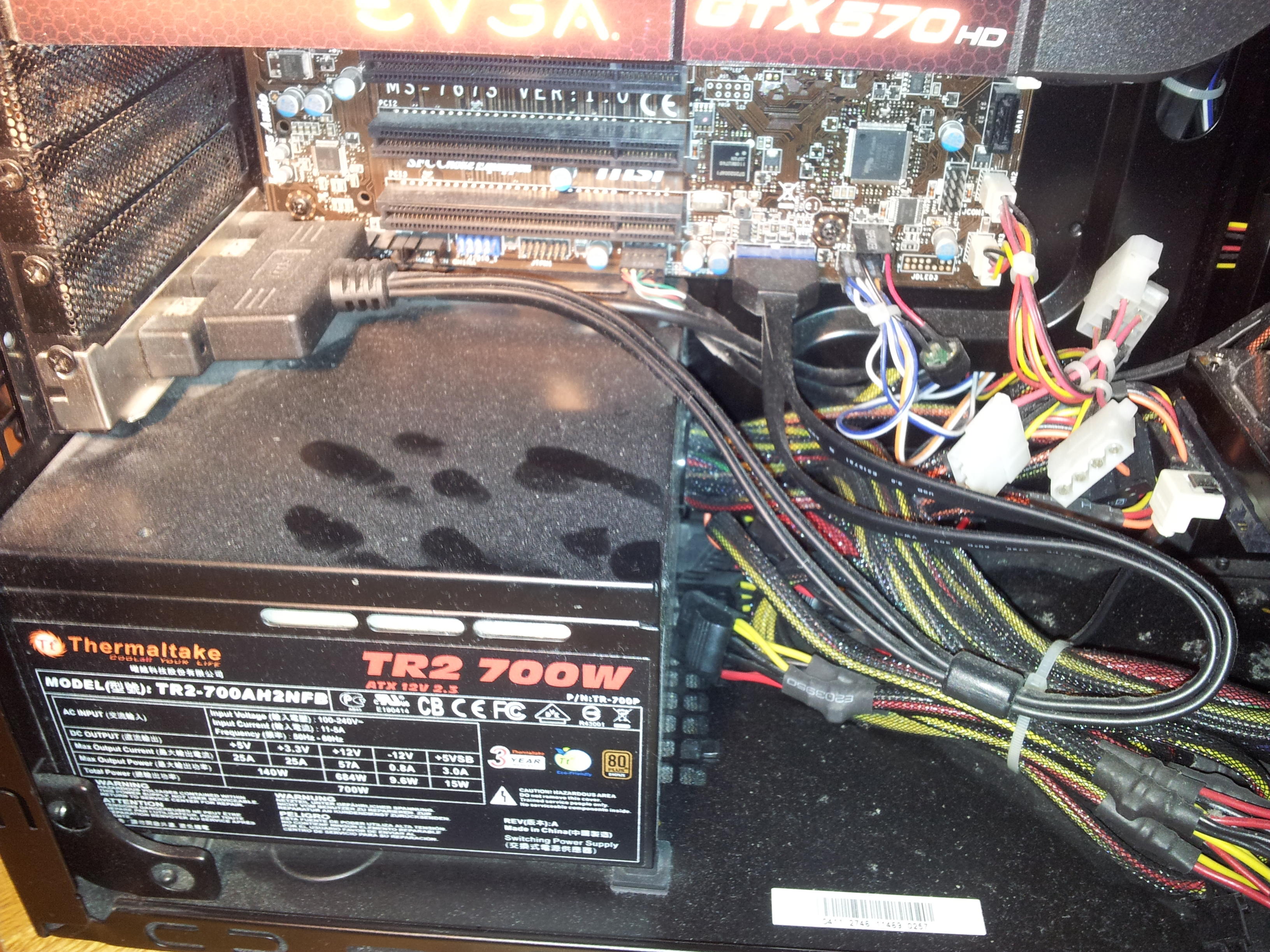

Aber die Angaben vom Netzteil sind an sich gar nicht so schlecht. Aber nach all den Jahren kann es natürlich anfangen zu schwächen.
Kann es denn sein, dass das Netzteil zu warm wird? Kannst du da mal den Lüfter überprüfen?
Mh guter Punkt der hat seinen Lüfter nach unten raus und die Filter sind ziemlich dicht. Werd ich mal reinigen und ausprobieren. Der Kasten des Netzteils ist allerdings nicht sonderlich warm nach dem Absturz.
Der Lüfter des Netzteils dreht sich
Wenn es das Netzteil sein sollte, empfehle ich ein SeaSonic. Von den verbauten Komponenten Top. Ist zwar nicht so leise wie diese BeQuiet dafür aber günstiger und es saugt, da es "lauter" ist, mehr wärme ausm Rechner. BeQuiet verbaut erst bei den "teuren" Netzteilen ausschliesslich Top Komponenten.
Okay, Netzteil sitzt unten dann hat sich das mit der Wärme erledigt.
