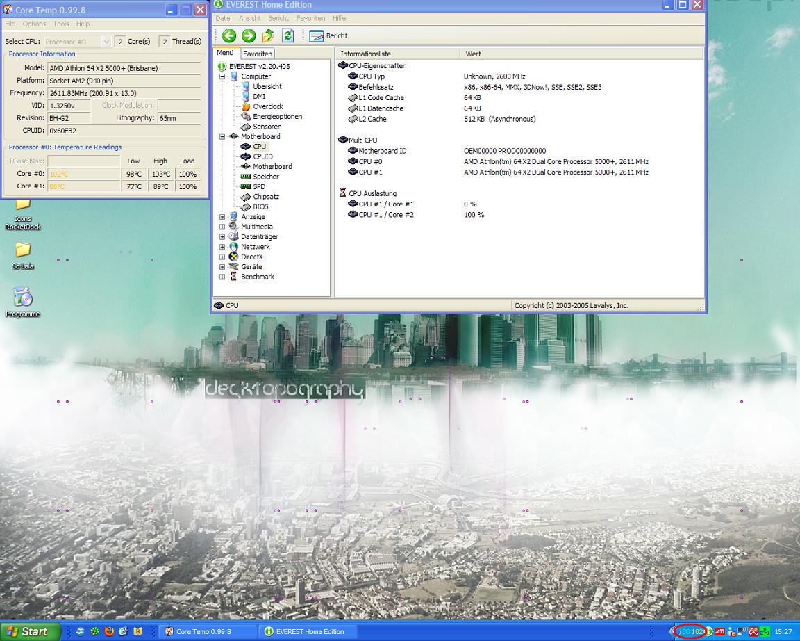

So, Ich denke die CPU wirds sein.
Die wurde, als ich MSI Kombustor laufen hatte, so stand es jedensfalls bei CoreTemp, um die 90-95 °C, jetzt wo nur Windows und Firefox am laufen sind, hat sie schon 74°C.
Im MSI Kombustor hatte die Grafikkarte etwa 78°C nach 10 Minuten.
Mir fällt gerade noch auf, CoreTemp zeigt jetzt sogar unter Normallast auf Kern 0: 101°C und Kern 1: 89°C, bei Everest jedoch noch auf 74°C.
Und dann fällt mir noch auf, das nur ein Kern, so wird es in Everest angezeigt, zu 100% ausgelastet ist, der andere 0%, falls das was zu sagen hat.

Gehäuse ist auf, schon die ganze Zeit, PC ist jetzt auch schon im Normalbetrieb abgestürzt, lag es vielleicht daran das Prime95 in Taskbar angezeigt wurde?
Frühjahrsputz könnte der PC wirklich mal wieder vertragen, aber ansonsten dreht sich alles. Jetzt Wo Prime95 in der Taskbar weg ist, ist die Temperaur, m.M.n. relativ normal, um die 60°C bei Core 0, Core 1 hat 53°C.

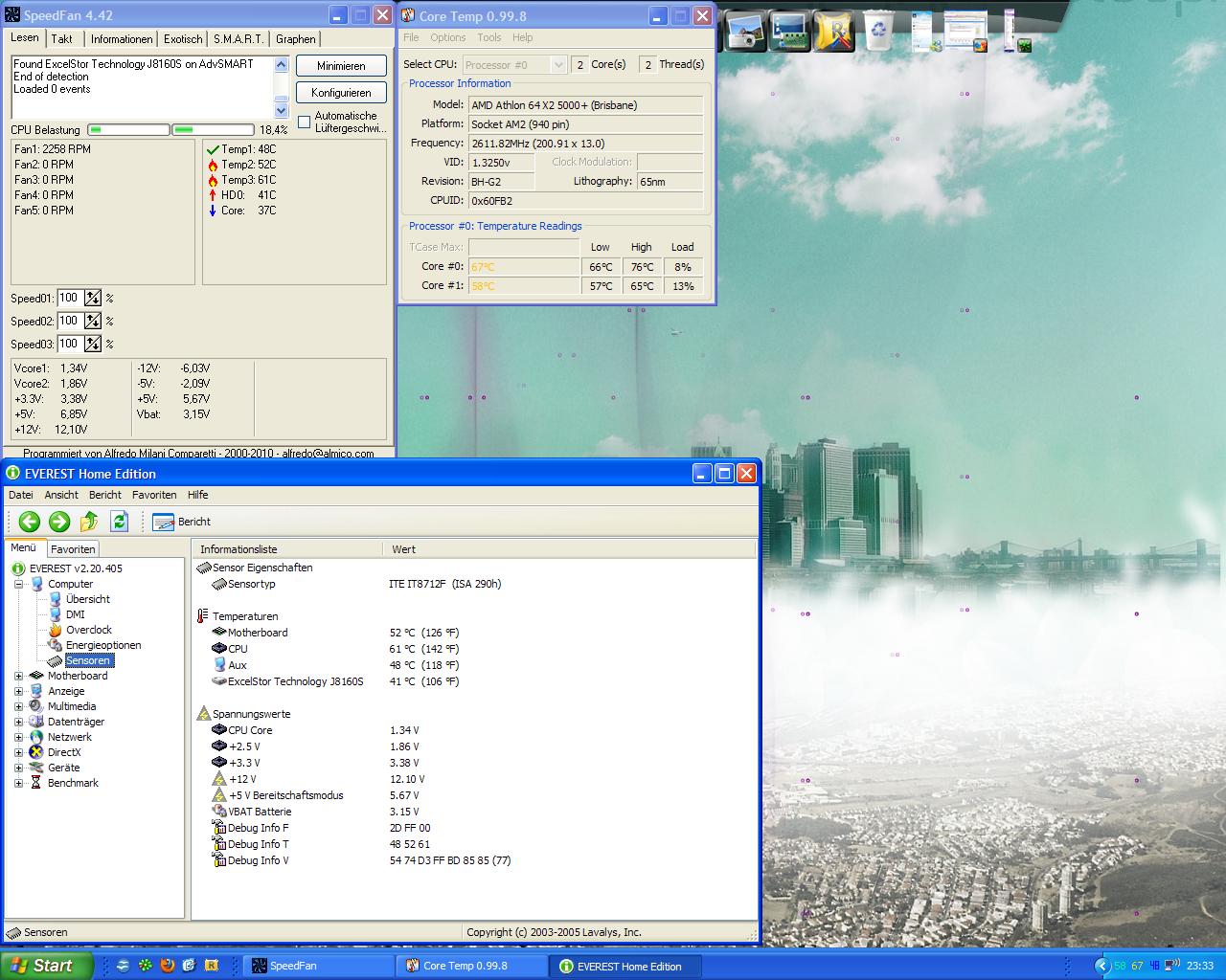

Hier einfach mal ein Screen von allen 3 Programmen.
Unterschide sind normal aber du solltest die wlp erneuern.

Und es sind Idle-Werte, es waren lediglich die 3 genannten Programme, ICQ, MSN, Firefox und RocketDock auf.
Und was meint Ihr denn zu den Spannungswerten, aber die ein oder andere macht mir Sorgen, z. B. die 5V Bereitschaftsmodus?
Die 5 volt + abweichungen sin Normal aber die temps sin zu hoch im IDLE.
Ich würde mir viel.. einen besseren kühler kaufen für die CPU.
MFG
