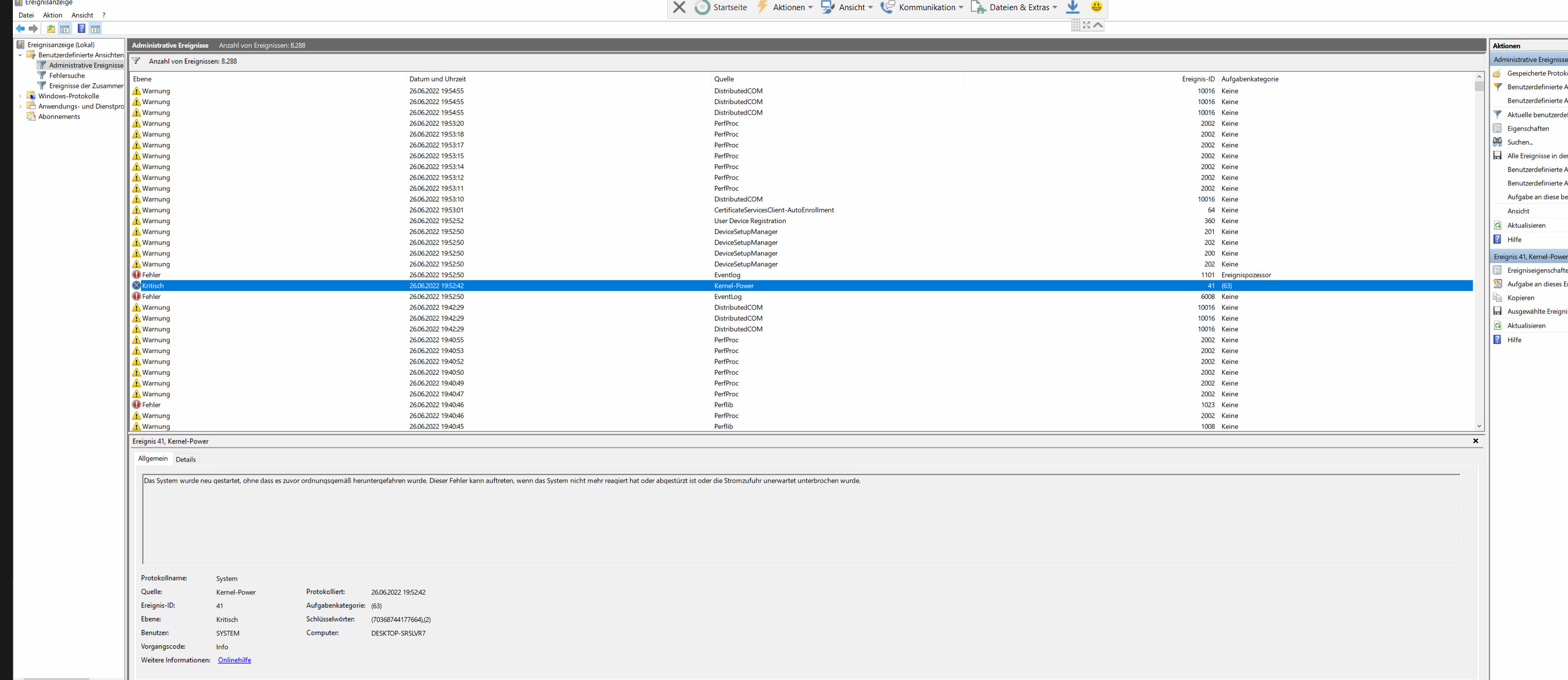

oben steht bereits meine Hardware und ich bin heute hier, weil ich das Problem habe, dass mein PC bei einigen Spielen (COD Vanguard, WoW) unerwartet einfach aus geht. Meine Vermutung liegt da evtl. auf der CPU, weil diese bei Spielen um die 88 Grad erreicht. Ich weiß nicht, ob das in Ordnung ist aber bei meinen Freunden ist das da um die 10 Grad kühler, doch die haben auch nicht die selbe CPU wie ich.
Eine weitere Sache die ich nachgeschaut ist die Ereignisanzeige und da auf Administrative Ereignisse. Im Anhang habe ich den Screenshot davon hochgeladen.
Vielleicht können hier bereits einige das Problem erkennen.
Für eure Hilfe bin ich euch schonmal dankbar!
