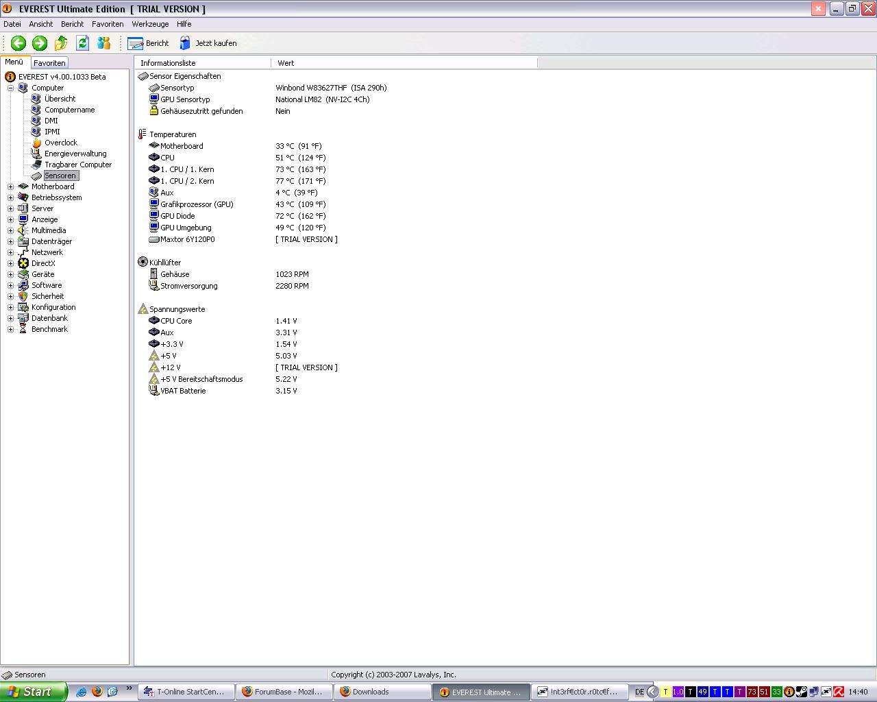

Lies doch mal die Temperaturen mit einem kleinen Hilfprogramm wie Smartfan, CoreTemp oder mit Everest aus. Dann bist Du jedenfalls bzgl. der Temperaturen schlauer.
Es könnte trotzdem die Temperatur sein, auch wenn du den PC nach dem ausgehen sofort wieder einschalten kannst.
Der PC schaltet sich ja nur aus Schutz ab, einschalten lässt er sich aber dann wieder.
Teste wie sidewinder711 schon gesagt hat bitte einmal deine Temps.
