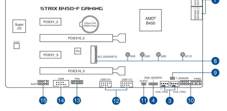

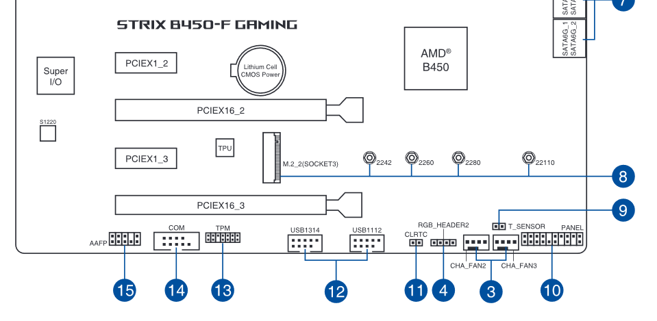

Hier eine Anleitung von Asus. Der Jumper sitzt hier wo die 11 ist:
Wenn du keinen Jumper hast, reicht ein Schraubendreher zum Kurzschließen.

Kann ich das nicht auch übers Bios machen mit Set Default Load? Ich komme ja ins bios sofern die SSD abgesteckt istCaptainPicard schrieb:Hier eine Anleitung von Asus. Der Jumper sitzt hier wo die 11 ist:

Hat nicht funktioniert 😕

Du sagtest, daß du nicht ins Bios kommst, solang die SSD drin ist und ohne SSD klappt es.
Also ist der erste Schritt, das Bios zu resetten während die SSD drin ist. Das geht nur per Netzteil abklemmen, Batterie raus und Jumper setzen.

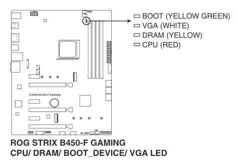

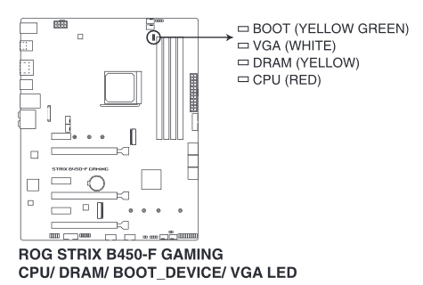

Im Video scheint zwischen RAM und CPU-Kühler die Q-LED zu blinken. Welche davon ist es?
Mit ssd drinCaptainPicard schrieb:Im Video scheint zwischen RAM und CPU-Kühler die Q-LED zu blinken. Welche davon ist es?

Wie es für mich im Video aussieht: Der Rechner geht den POST durch. Es piept ein Mal, die CPU-, RAM-, VGA-LEDs blinken einmal auf, so wie es soll, danach, bei der BOOT-LED kackt er ab. Als könnte er nicht mit der SSD kommunizieren.
