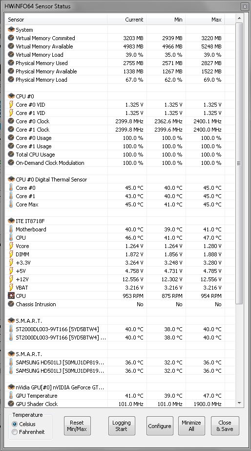

Welches Netzteil soll ich denn kaufen? Wieviel Watt brauche ich den für mein System überhaupt? Temperaturen sind voll im grünen Bereich denke ich.
--> CPU:30 °C | GPU: 45 °C | Mainboard: 40 °C | HDD: 35 °C
MfG
Die Temperaturen sehen nicht so aus als das Last Temps, wäre gut wenn du die nachreichen würdeest und als Netzteil sollten ein 400W Markennetzteil reichen.

Ich hab mal mit den HWiNFO64 Tool einen Screenshot geschossen wobei Prime 95 läuft! Also CPU ist bei 100% Vollast! Ich denke das passt soweit! Warum soll ich mir kein be quiet! Netzteil mehr kaufen? Sind die so schlecht? Ich meine meins hat jetzt über 5 Jahre gehalten und außer jetzt keine Probleme gemacht! Was sagt ihr zum: be quiet! Pure Power 530 Watt / BQT L7 Netzteil oder doch lieber ein Cougar PowerX 550Watt Netzteil? Der Preis ist fast gleich! Hat jemand eine Idee?
