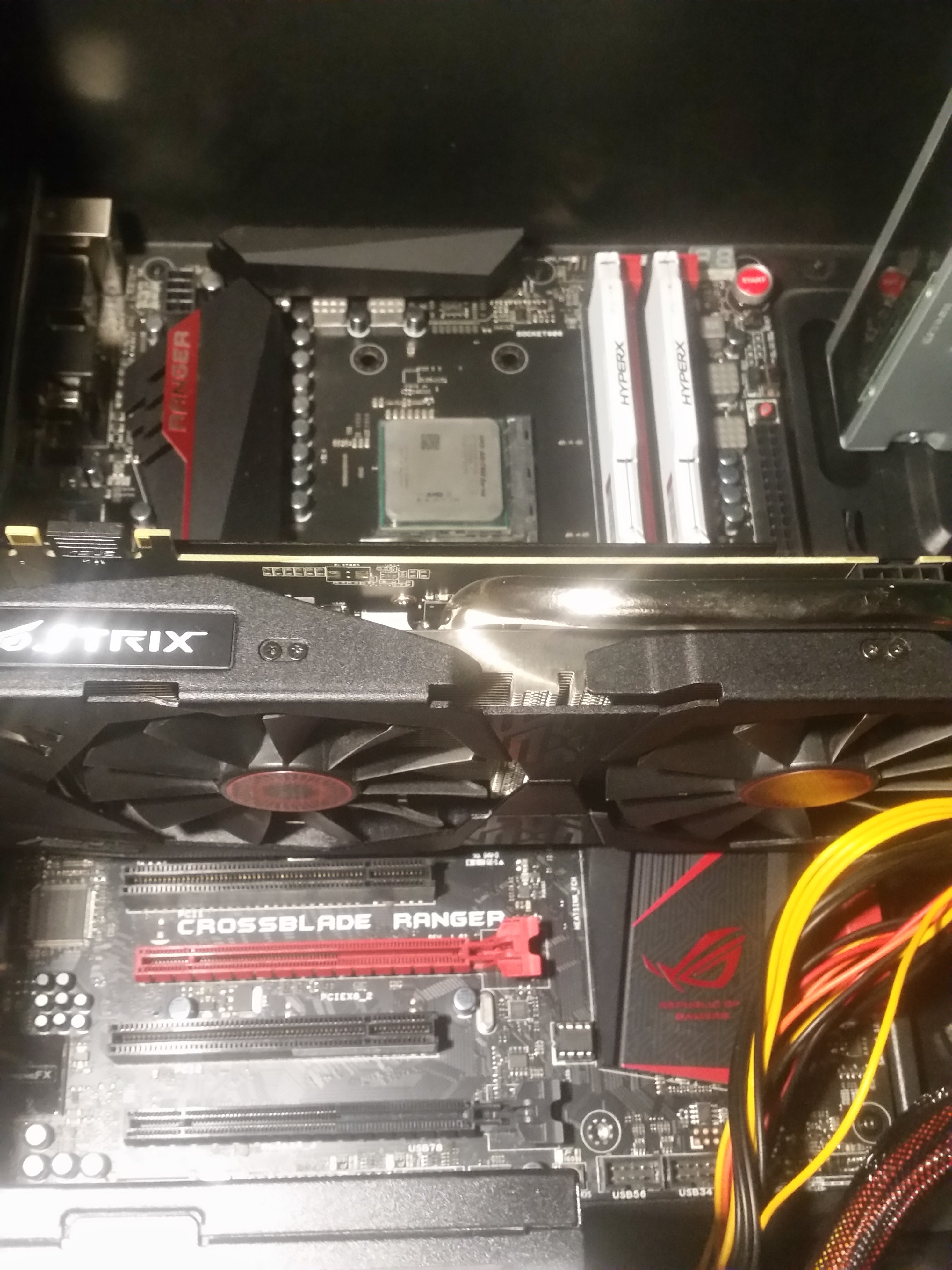

ich habe mir vorkurzem ein PC zusamMen gebaut.Mein großer Bruder hat mir geholfen die Verkabelung des Netzteil's zusammen zu stecken jedoch beim ersten hochfahren gab es ein lautes Piepen und der Lüfter,Graka und die LED Lüfter(wurden dazu gekauft für deko.) drehten sich für ca.1 Sek. lang.Wir wussten nicht was wir machen sollten.Wir haben dann zusammen den LED Lüfter rausgesteckt.Beim 2 Versuch ging alles.Das Motherboard funktionierte einwandfrei jedoch die Graka nicht.Die Graka Lüfter drehten sich wieder nur für 1Sek. und es gab über dem 8Pin-Stecker ein kleines weißes Licht.Danach haben wir einfach ein HDMI Kabel an die Graka rangesteckt und hatten auf'm Bildschirm kein Bild.

mach mal bitte ordentliche fotos von dem kram. das "kleine licht" war wo genau? bildschirm auch an der graka angeschlossen? präzise angaben zur gesamten hardware sind auch nie verkehrt.

Das Bild hilft natürlich gar nicht, weil die ganzen Kabel gar nicht stecken.

Das Mainboard ist gar nicht verschraubt (jedenfalls nicht überall) und scheint direkt aufzuliegen (Abstandshalter vergessen --> Kurzschluss).
