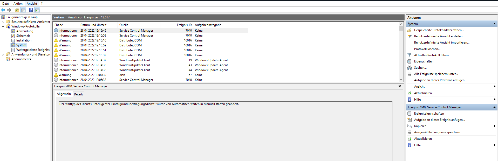

So gegen 12:19 hat der PC einmal kurz die Verbindung verloren. Dazu findet sich aber dort nichts

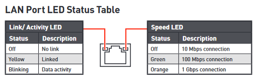

Das allein wäre schon sehr ungewöhnlich, egal ob verbunden oder nicht.actusti schrieb:Die Port LEDs versuche ich mal zuerwischen wenn es ausgeht, normalerweise leutet die Untere rot und die Obere blinkt rot.
Die eine sollte Grün leuchten (Link = 1.000 Mbit/s; oder vlt gelb für 100 Mbit/s - kann auch abweichen), die andere blinken (Aktivity).
Rot [*] könnte höchstens für 10 Mbit/s stehen. Dann ist wahrscheinlich die Verkabelung und Verbindung fehlerhaft, oder die Gegenseite(?) im Sleep-Mode weil irgendwo eine Stromsparfunktion aktiv.
PS die "disk"-Meldung könnte auf einen defekten Datenträger hindeuten, überprüf' mal die Smart-Werte und die Daten/Stromkabel von SSDs/HDDs.
Das könnte auch eine Ursache für System-Probleme sein, wenn Systemdateien betroffen sind.
[*] rot ist unmöglich laut Handbuch zum MSI B450M PRO-M2 MAX, bei 10 Mbit ist die LED aus:
