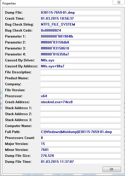

Was für einen Code hat der Bluescreen denn ausgegeben? Wäre schon interessant.

Bislang läuft der PC tadellos mit beiden Ram, außerdem habe ich jetzt mal den Bluescreen ausgelesen..

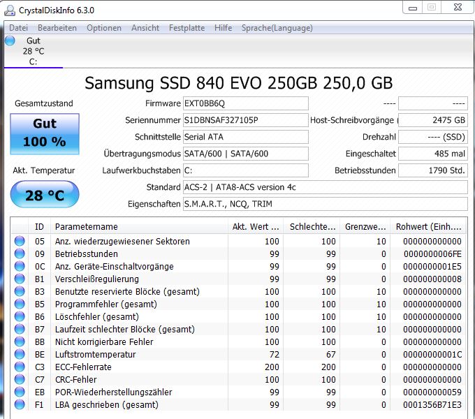

Ich würde mal "chkdsk /r" durchlaufen lassen um defekte Dateien zu reparieren. Die NTFS.sys ist abgestürzt, da diese laut dem Fehlercode beschädigt ist. Sollte chdsk nichts ergeben, so würde ich das ganze beobachten. Dann kann es folgendes sein:
- SSD gibt bald den Geist auf. CrystalDisk liest ja nur den Zustand ansich. Defekte Bauteile erkennt auch das nicht.
- Mainboard (SATA Steckplatz oder Leiterbahnen, Kondensatoren etc einfach alles möglich)
- Netzteil (Spannungsabfall und dadurch nicht korrekt laufende Komponenten.)
Sind jetzt mal drei Vermutungen. Letztlich kann man nix davon genau sagen ohne Tests. Sichere dein System lieber (BackUp). Wenn es dann überhaupt nicht mehr geht oder alle paar Minuten abstürzt, kann man eine genauere Fehlersuche machen mittels Ausschlussverfahren.
