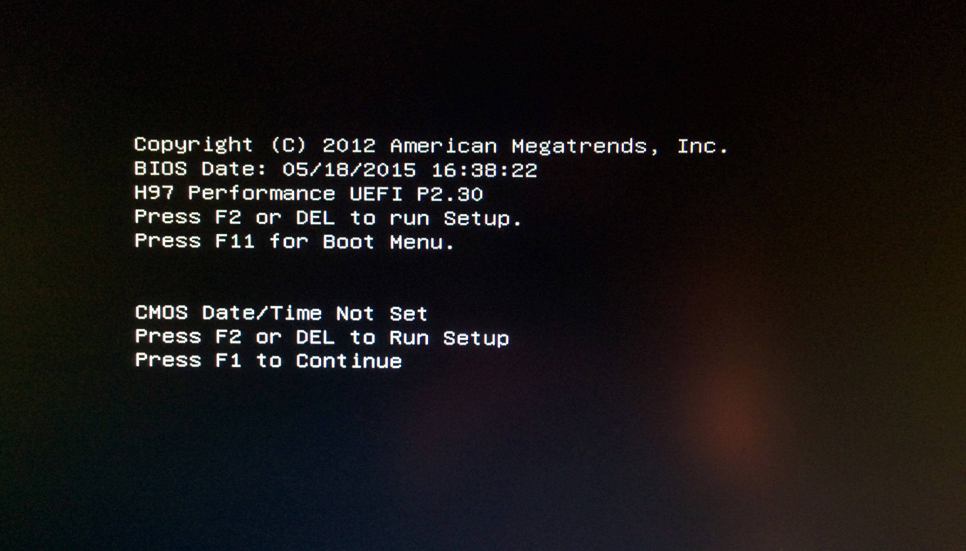

Nachdem er dann wieder angeht kommt folgender Screen:
Wäre kein Problem, wenn das nur dann passiert wenn ich den vom Netz trenne, würde er die ganze Zeit hier stehen.
In zwei Wochen solls aber auf ne LAN-Party gehen und es wäre zermürbend wenn das gute Stück dann Startschwierigkeiten hätte.
Habe versucht, den Fehler zu reproduzieren, also Netzteil aus, vom Netz getrennt, Restspannung ausm System gesaugt.
Ging dann nach Einstecken wieder ganz normal an, aber trotzdem der Screen. Das einzige was im BIOS resettet wird, ist die Uhrzeit und das Datum. Alle anderen Einstellungen bleiben bestehen.

Hat jemand ne Idee was sein könnte? Hatte vielleicht an die BIOS-Batterie gedacht, vielleicht hab ich die ausversehen mal irgendwie gelockert oder die ist leer?
Da sonst alles normal scheint, vielleicht ist das "normal" für das Netzteil, weil es sich erst laden muss, bevor es eine Spannungsspitze fürs Anlaufen ausgeben kann?
Das ist ein seehr guter Gedanke! Wechsel die mal. Vermutlich isse einfach leer :)

EDIT: Batterie gibt übrigens (3.02+-.02)V ab.
Okay, war heute im Männerparadies und hab ne CMOS-Batterie und zusammen mit ner neuen Steckerleiste (Ne Brennstuhl Master-Slave 8-Stecker Secure Tec mit Überspannungsschutz) noch ein bisschen was fürs Kabellegen besorgt, was die Unterwelt des Schreibtisches angeht.
PC lag also etwa 18 Stunden ohne Batterie im Board da.
Hab die neue Batterie reingemacht, einige Zeit mit Kabelmanagement verbracht bis ich zufrieden war und eingeschaltet.
PC ging sofort ohne Mucken an, BIOS musste natürlich neu eingestellt werden.
Nach dem Hochfahren dann normale Nutzung über 2 Stunden, dann Herunterfahren, Netzteil aus, Stecker ziehen, entladen.
Stecker wieder rein, Netzteil an und siehe da - nach dem Drücken des Power-Buttons bin ich wie gewohnt nach ein paar Sekunden in Windows.
Lag also entweder an der Leiste oder an der Batterie - genau kann ichs jetzt leider nicht sagen aber Hauptsache es funktioniert.
