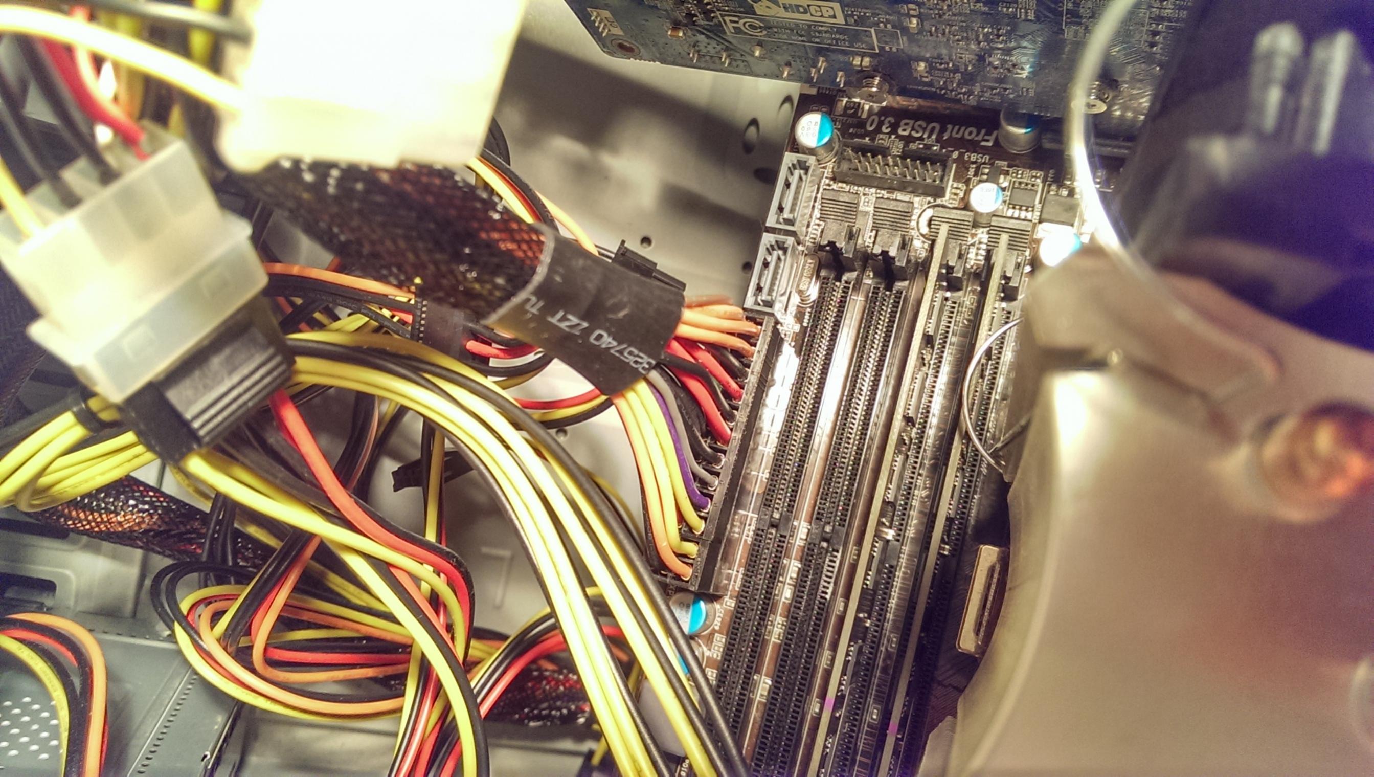

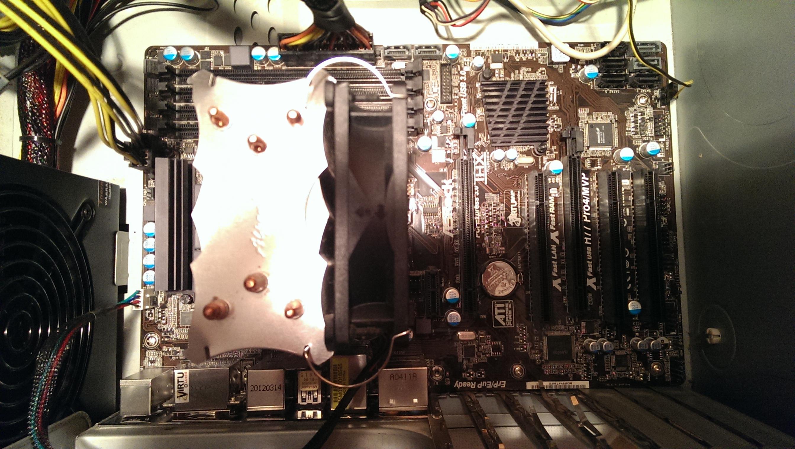

Hallo Community,
Ich habe bereits viele Foren druchstöbert um eine Lösung für mein Problem zu finden, doch geklappt hat bisher wie ich es doch stecke, nix. Ich hoffe Ihr könnt mir helfen
Mein Gehäuse ist ziemlich alt, doch das sollte ja nicht Grund für sein das nix Funktioniert.
Grafikkarte: AMD Sapphire HD 7870
Mainboard: ASRock H77 Pro4/MVP
Netzteil: 630 Watt
Das Problem: Ich habe bereits nach Handbuch gesteckt und komm einfach nicht weiter..
Es tut sich nix, Laufwerk geht nicht auf oder zu, Festplatte macht keine Geräuche, Gehäuse Speaker macht keinen Ton, Nach drück auf den Power Button passiert nix, es leutet nix, Netzteil ist AN.

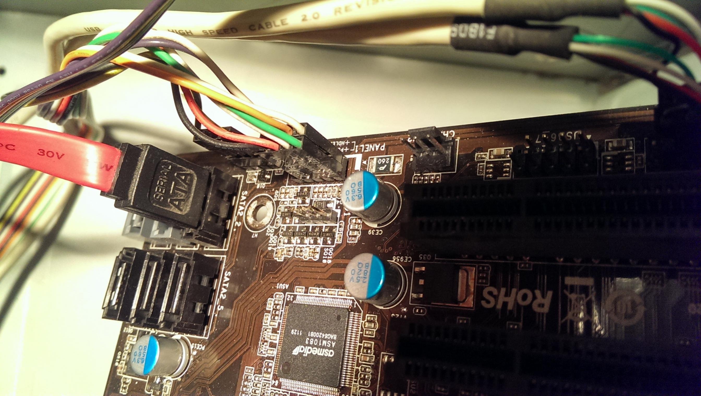

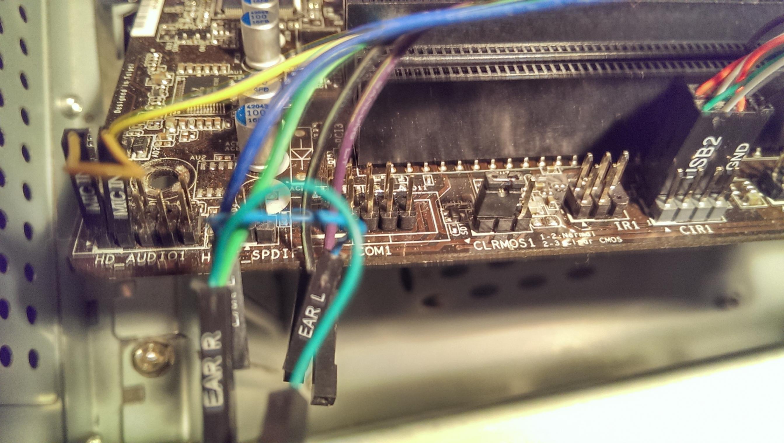

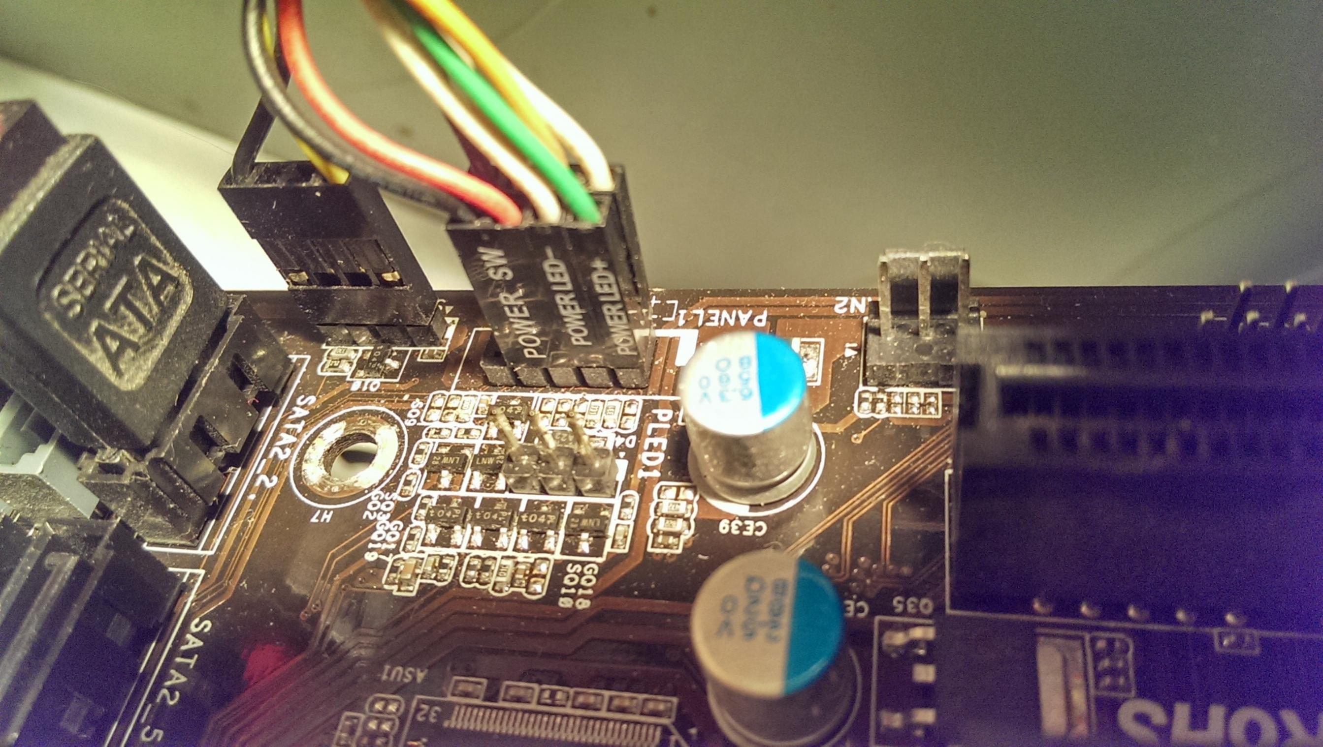

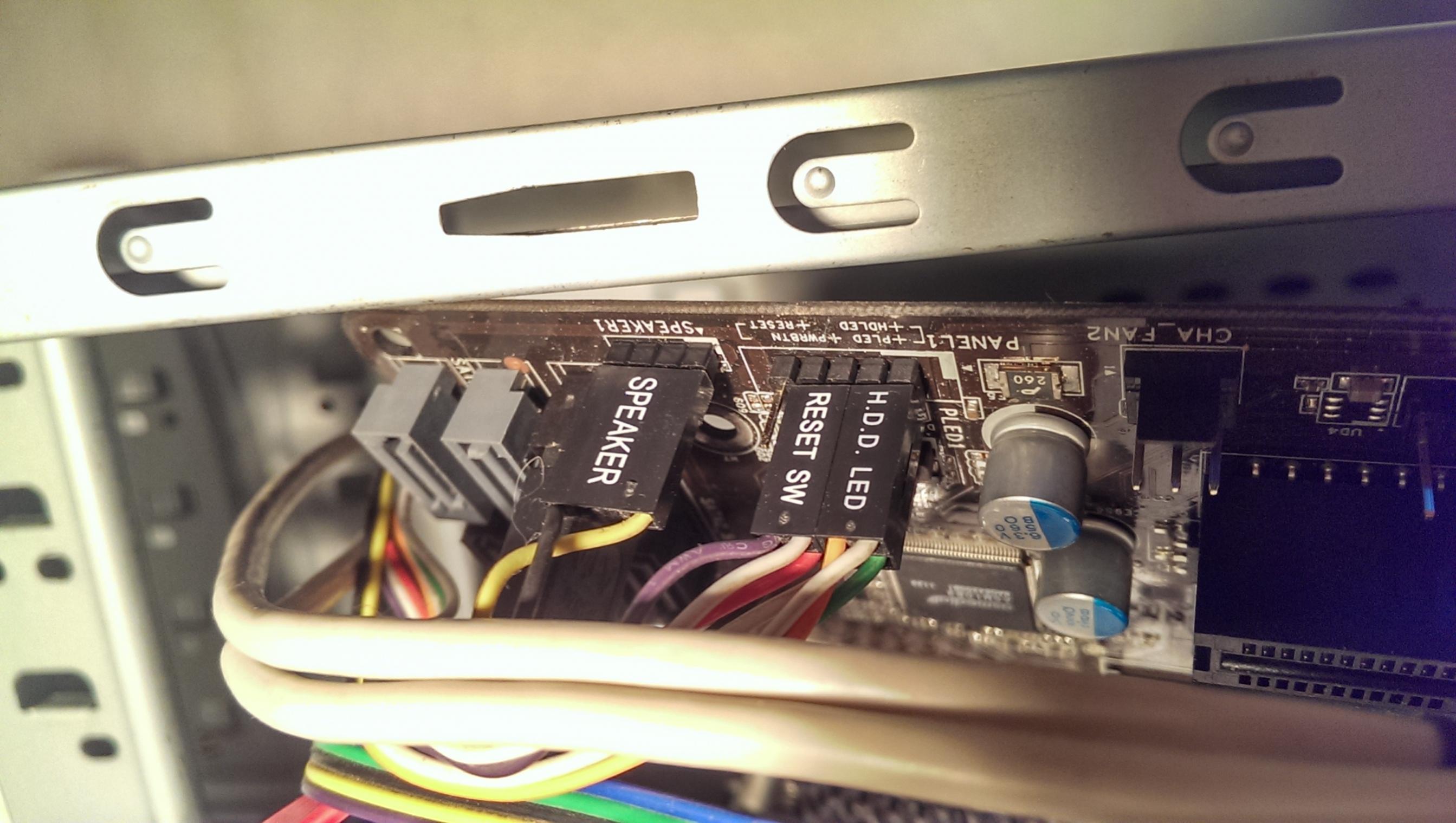

Wie auf den Bildern zu erkennnen habe ich die Lautsprecher nicht vollständig angeschlossen, da ich dazu keine Beschreibung fand.

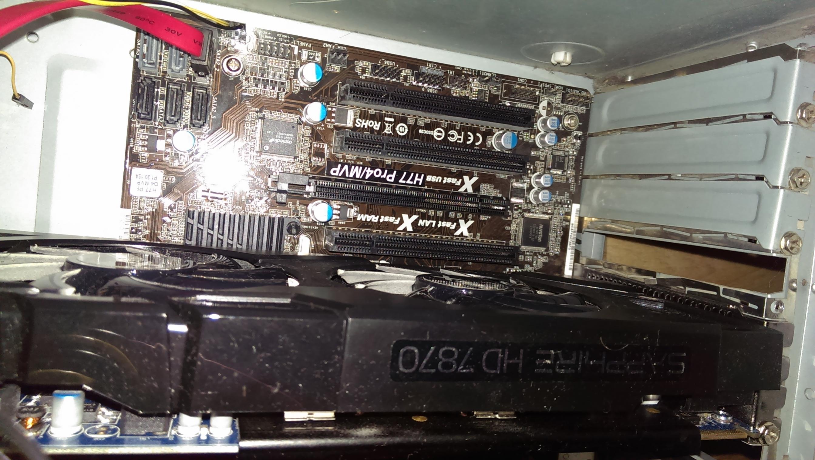

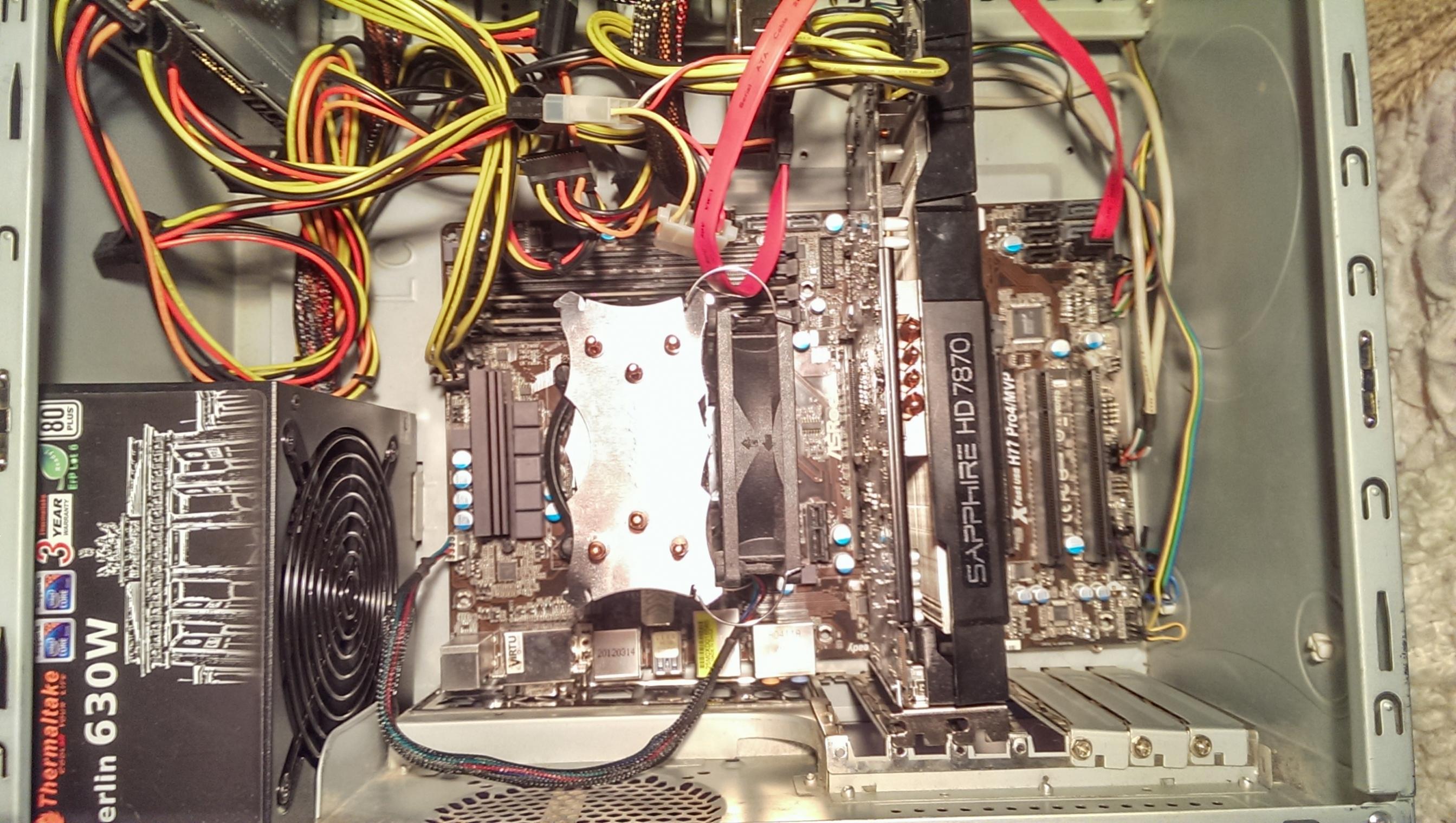

Wieso ist das Mainboard nicht festgeschraubt? So wie das da drin liegt hast du möglicherweise nen Kurzschluss auf der Rückseite fabriziert.
Was für ein Netzteil wenns nen LC ist dann kann auch die 630 Watt angabe einfach nur hoffen lassen das es geht .

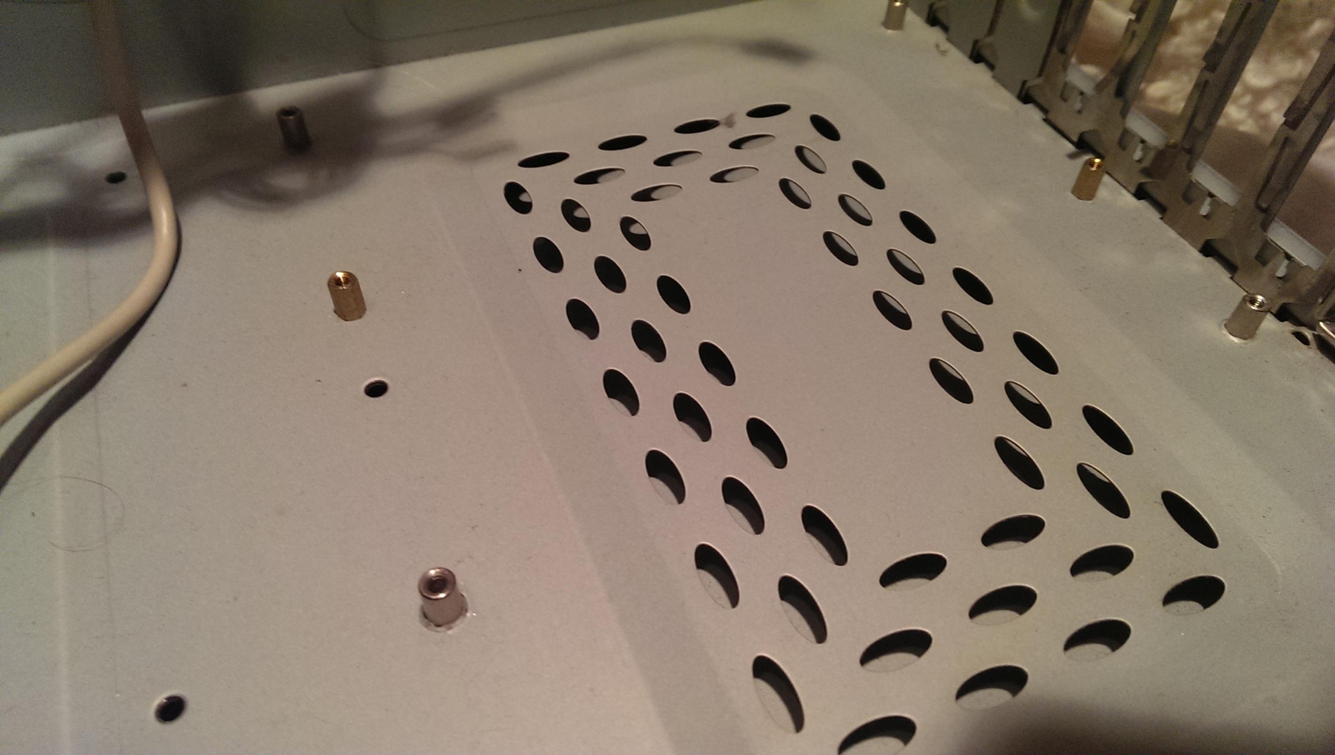

Mainboardabstandshalter verbaut ? Ansonsten startet es auch nicht immer gerne .
Ansonsten HISN Null Nethode alles raus und nach und nach einbauen .
Auf dem Bild IMAG0368 sieht man, dass das Motherboard überhaupt nicht korrekt eingesetzt und fest geschraubt wurde. Gleiches gilt für die Grafikkarte deren beide Slotblenden nicht mit den Blenden der Rückseite des Gehäuses übereinstimmen und dementsprechend auch nicht befestigt ist.
Wenn das Motherboard auf die Art und Weise in Betrieb genommen wird/ wurde, kann es passieren, dass ein Kurzschluß entsteht und sich dann 'nichts tut' außer das die Lüfter evtl. (kurz) anlaufen und das wars dann.
Setzte/ Montiere das Motherboard entsprechend auf die/ den Abstandhalter, so wie die Löcher auch im Motherboard vorhanden sind. Die Abstandhalter müssen genau an den Stellen auf dem Tray angebracht werden, wo auch die Schraublöcher fürs Motherboard sind.

sind die abstandshalter auch verbaut? leuchtet irgendwas? wenn nicht is am netzteil auch der hauptschalter eingeschaltet? :D wie adok gesagt hat, so würde ich das ganze nicht in betrieb nehmen, kurzschlussgefahr. bau mal einen ram riegel aus und probiers erstmal nur mit einem. btw warum hast du den cpu kühler so eingebaut? sollte normal von vorne nach hinten pusten, nicht von unten nach oben
Erstmal: ENDLICH es gibt ja doch Leute die mitdenken! Gute Bilder!
Ansonsten: Mainbaord festgeschraubt ? Sieht so als würde das nur dadrin liegen. Wie schon erwähnt kann das Kurzschlüsse geben.

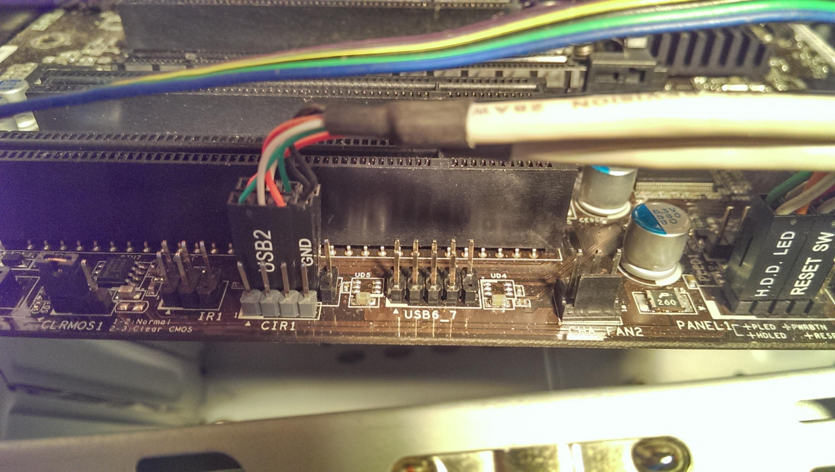

Von den Anschlüssen her ist das richtig. Kann man nichts sagen. Über den Infarot Pins sind auch 2 USB HEader von daher richtig.
FrontPanel Config auch super.

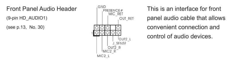

Für den Audio Header:

Klar das Mainboard war bei der Montage und beim Versuch es zu Starten Festgeschraubt.. Ich habe es lose geschraubt um die Fotos besser machen zu können ^^
Ich versuche gleich mal die Null-Methode und melde mich erneut bei euch. danke erstmal für die Zahlreichen Antworten :)
Kurzgeschichte: Das Mainboard und die Grafikkarte habe ich von einem Arbeitskollegen übernommen, Alles lief bei Ihm einwandfrei, Ich habe das Netzteil und den RAM neu dazu gekauft. Das Mainboard und die Grafikkarte etc. hat er bei sich direkt ausgebaut und sofort übernommen und bei mir eingesetzt. Angeschlossen habe ich es allerdings selbst.

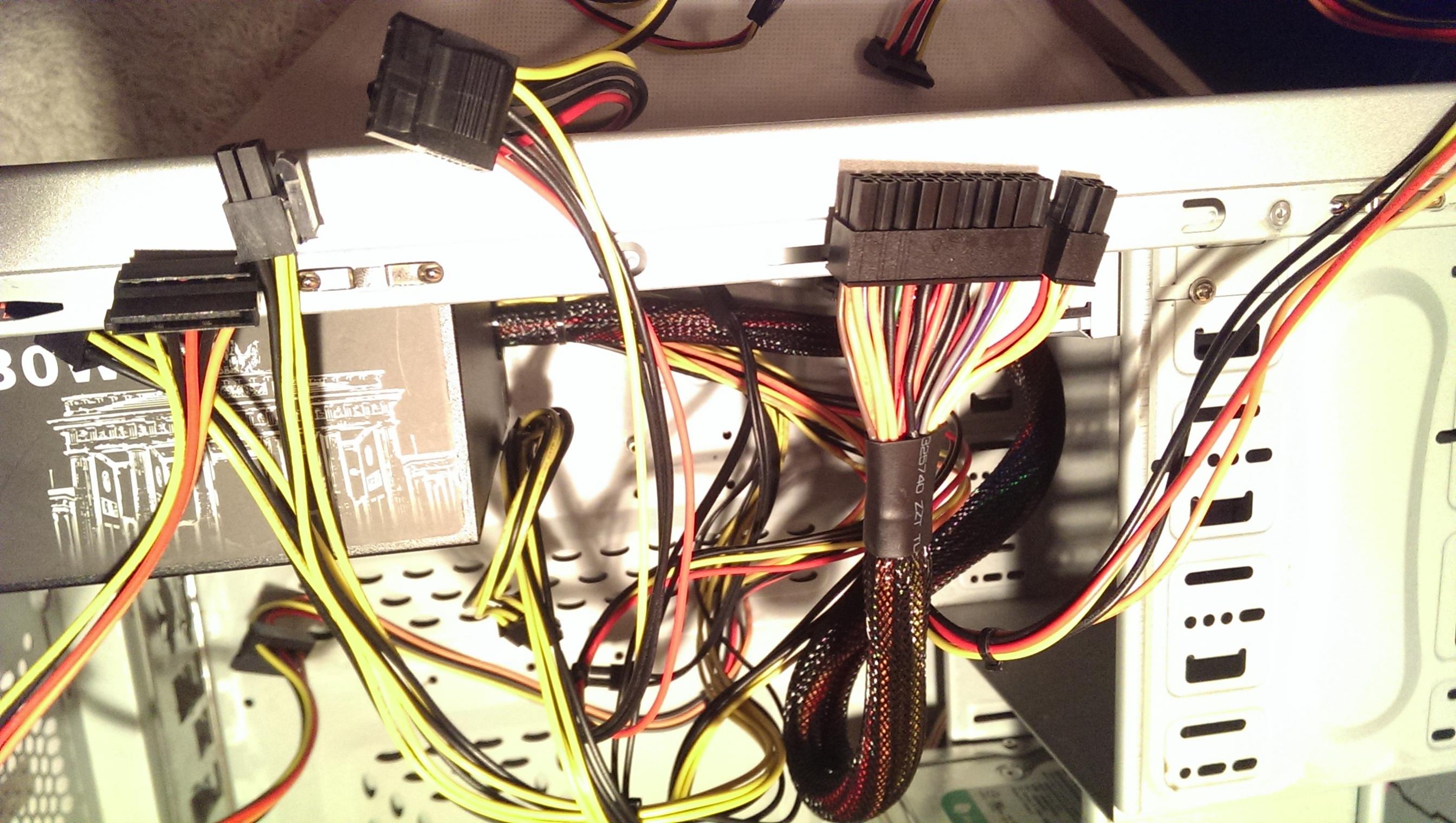

Kannst du mir das bitte noch einmal erklären ?^^ Das sind alle Anschlüsse des NT´s, Was davon wie Kurzschließen?
Abstandshalter sind am Gehäuse vorhanden. (siehe Bild) Leuchten tut nix. Alles ist Eingeschaltet, ALLES IST FESTGESCHRAUBT ! :D Für die Fotots wurde es nur noch einmal abgenommen..
Das mit dem CPU Kühler ist eine gute Frage, der wurde nicht von mir, sondern von dem Kollegen eingebaut.. würdest du empfehlen neue Paste zu besorgen und Ihn zu drehen? bzw brauche ich dazu neue Kühlpaste?

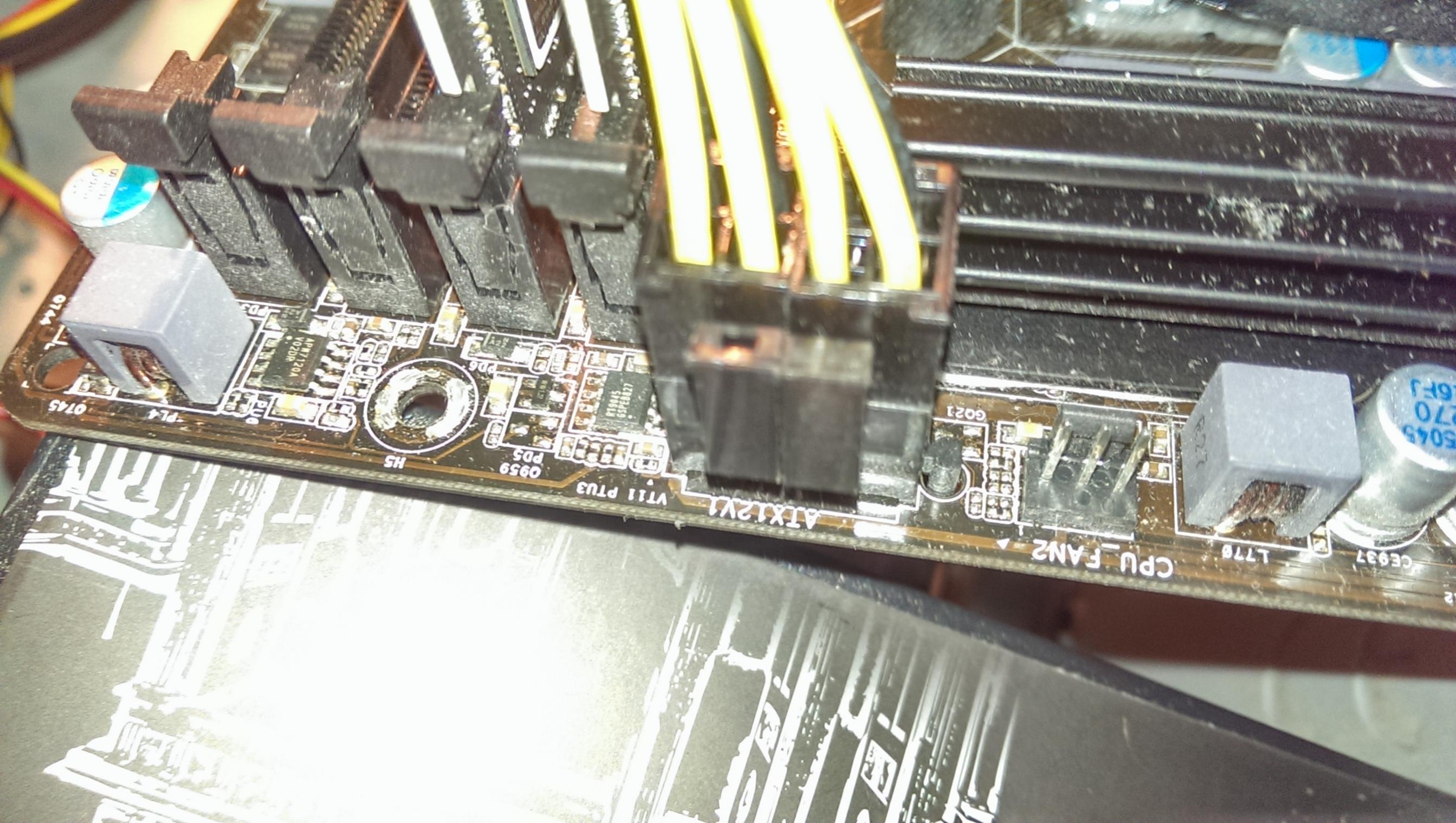

- Mainboard mit dem Großen Stecker (ATXPWR) verbunden,
- Mainboard mit den beiden kleinen Schwarz Gelben (ATX12V1) verbunden,

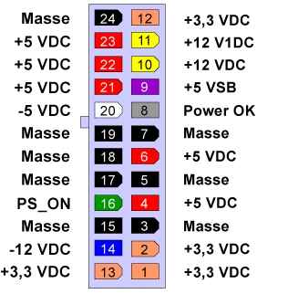

Netzteil testen geht wie folgt:
PS_On & Masse brücken. Das Netzteil müsste starten.

Hehe perfetk :D den Anschlussplan speicher ich mir auf jeden Fall :) Nur mit was überbrücke ich sie am Beste? Draht, Bürohklammer etc.? :D

Übrigends: Sollte der PC etwas laut/heiss werden würde ich mal den CPU Lüfter um 90° drehen. Der bläst gerade gegen dein Netzteil, welches in die andere Richtung bläst => Wärmestau. Hatte ich auch mal als ich einen PC übernommen hatte Oo .
