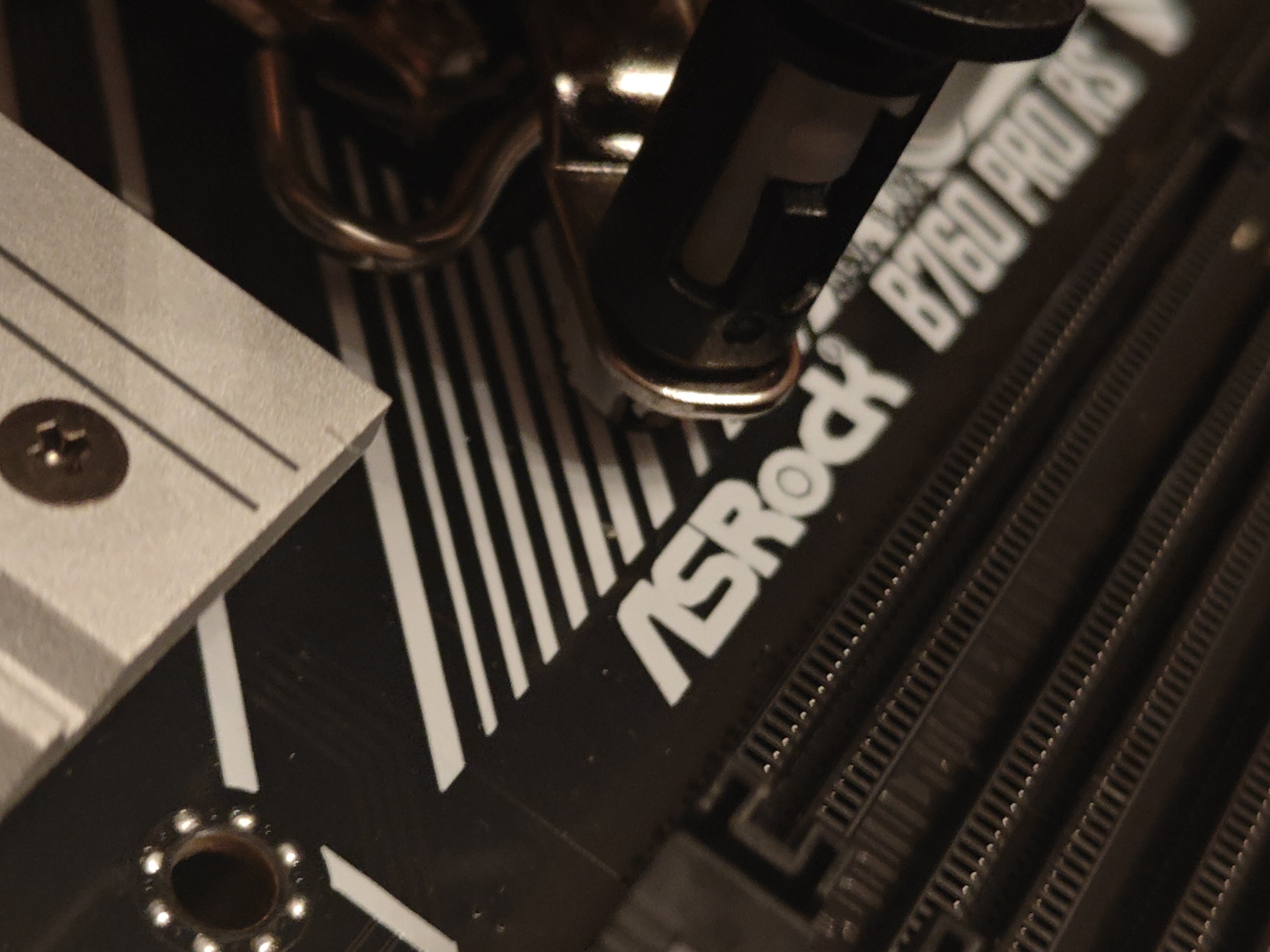

  • Weitere Hardware, die offensichtlich mit dem Problem zu tun hat(Monitormodell, Kühlung usw.): CPU lüfter auch von be quiet pure Rock slim 2 ging nicht richtig dran und auf der rückseite des Mainboard sieht man das ein Eck nur leicht drin ist.

Beim Anbringen der CPU lüfter hatte ich schwierigkeiten das reinzudrücken. Beim ausbauen ist mir aufgefallen das zwei Seiten nicht ganz fest waren und das Plastik leicht verbogen ist. Das habe ich dann zurecht gebogen und wieder rein gedrückt jetzt passen 3 und bei einem ist fehlt noch 1-2 mm. Es sieht fest aus aber vielleicht hat das was damit zu tun. Ansonsten habe ich noch die Vermutung das das BIOS zu alt für die CPU ist. Was meint ihr?
Lüfter fest ziehen

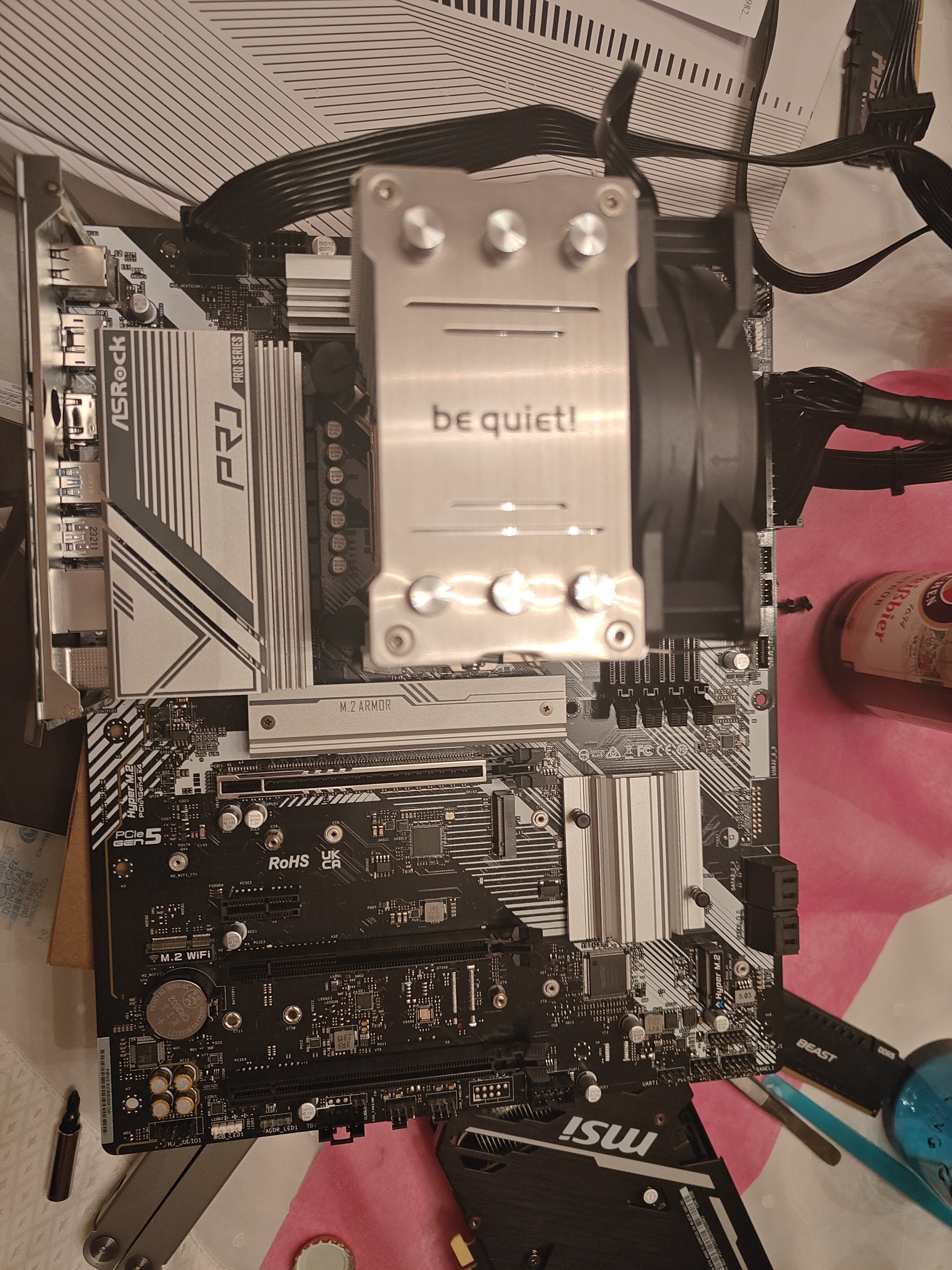

Könntest du mal ein Bild von oben auf den Aufbau machen und welche Wärmeleitpaste hast du auf die CPU geschmiert?
Welchen CPU-Lüfter hast du überhaupt montiert? quiet pure Rock slim 2?
Ja ist der pure Rock slim 2 und da war schon Wärmeleitpaste drauf
Wieso vom Sockel die CPU ging ja gut rein das ging da nur um den lüfter.

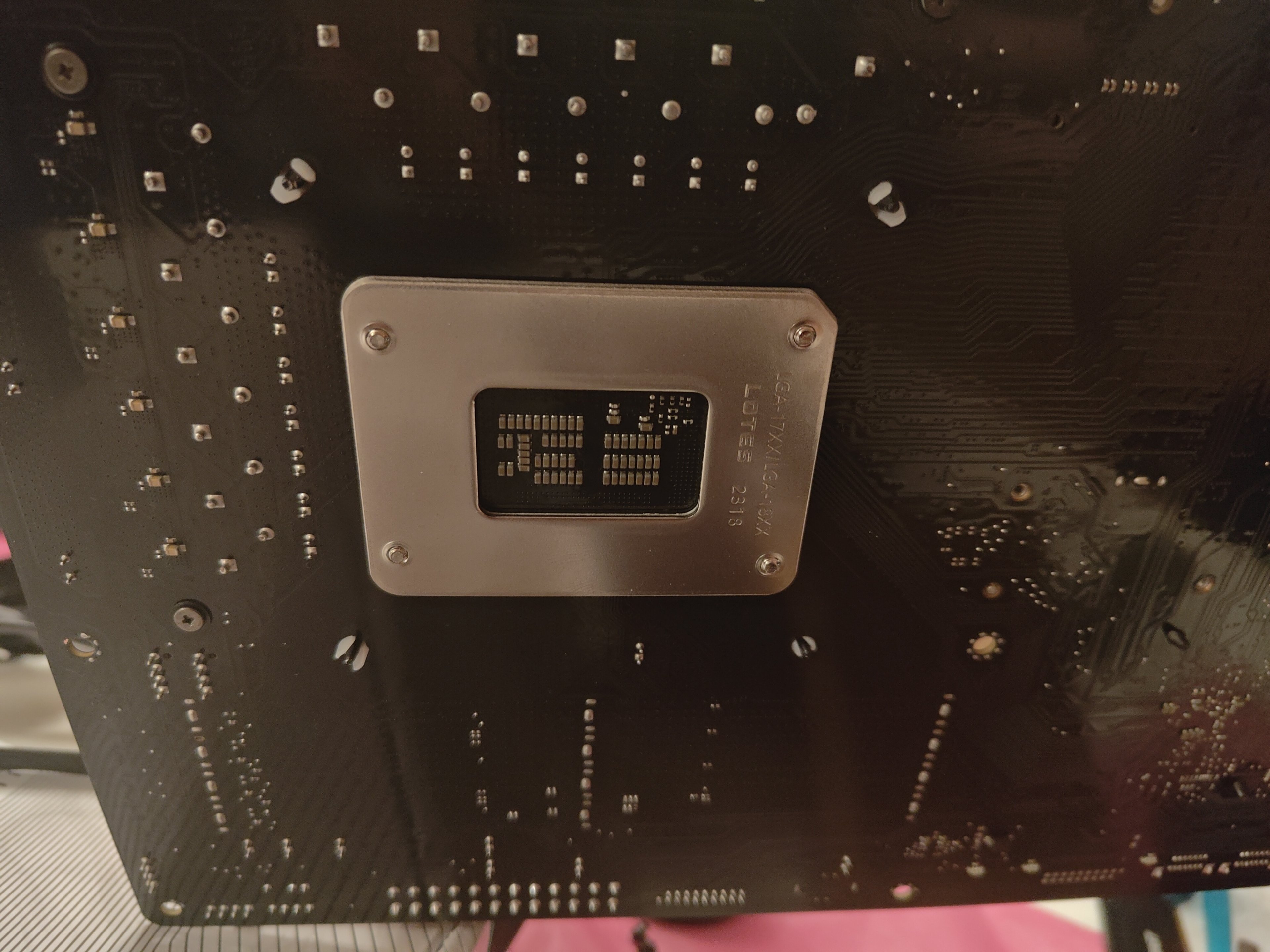

Hier von unten da sieht man das ein Eck nicht ganz drin ist.
Dadurch ist da noch ein kleiner Abstand also quasi nicht ganz durchgedrückt.

Ahh ok, habe ich falsch verstanden.
Auf dem Foto vom Mainboard, fehlt noch der RAM und die Grafikkarte.

Achso ja ein ram Riegel ist drin und Grafikkarte habe ich absichtlich nicht drin weil der ja auch ohne das Problem hat das er aus geht

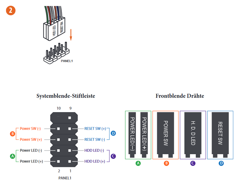

Wie testest du denn den Start? Hast du den Power-Schalter an die Pin-Leister (Nr.18) angeschlossen oder irgendwie die beiden Kontakte für Power-Good überbrückt?
Die Frage ist von mir etwas unkonkret formuliert.

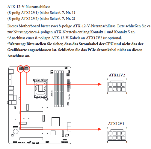

Hast du das richtige ATX12V Kabel angeschlossen, nicht das du das für die Grafikkarte genommen hast, dieses soll explizit laut Beschreibung vermieden werden.
Ja also atx Kabel ist für atx und VGA für die Grafikkarte
