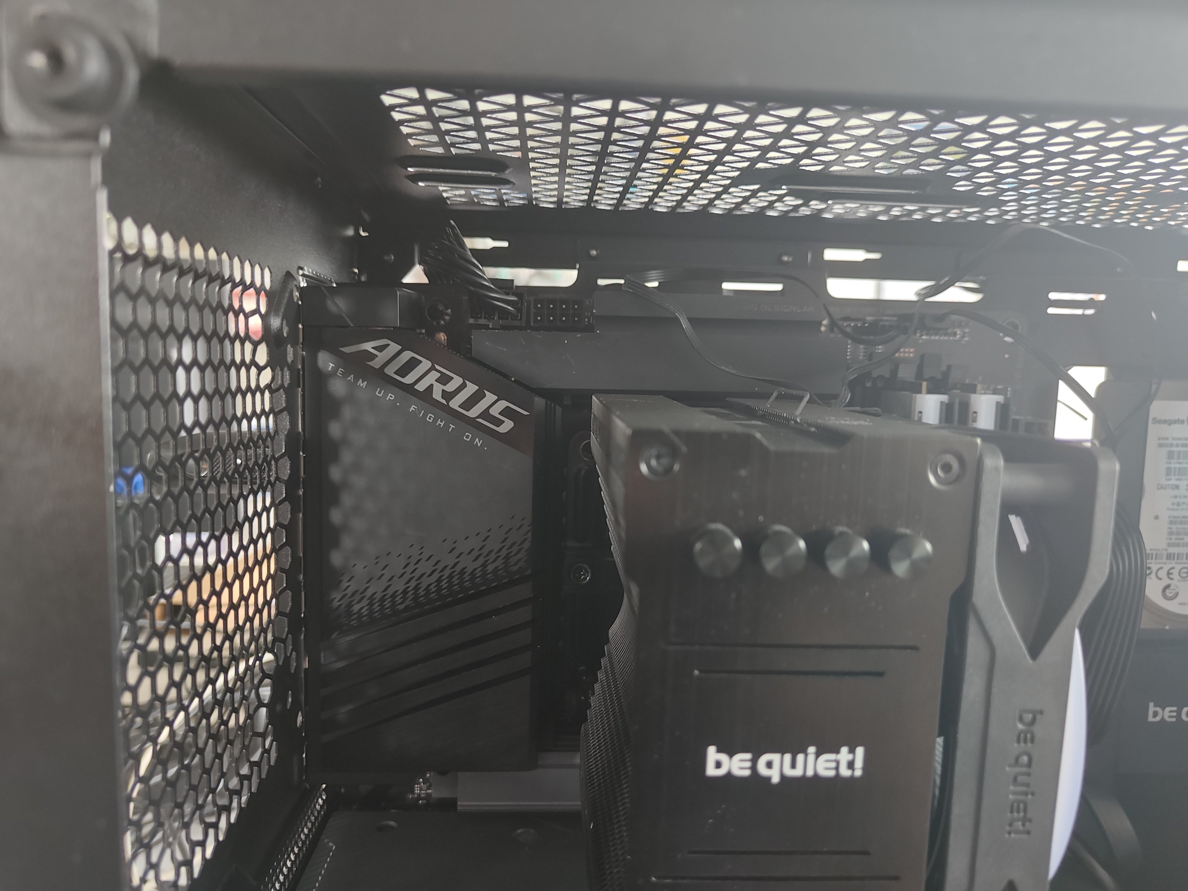

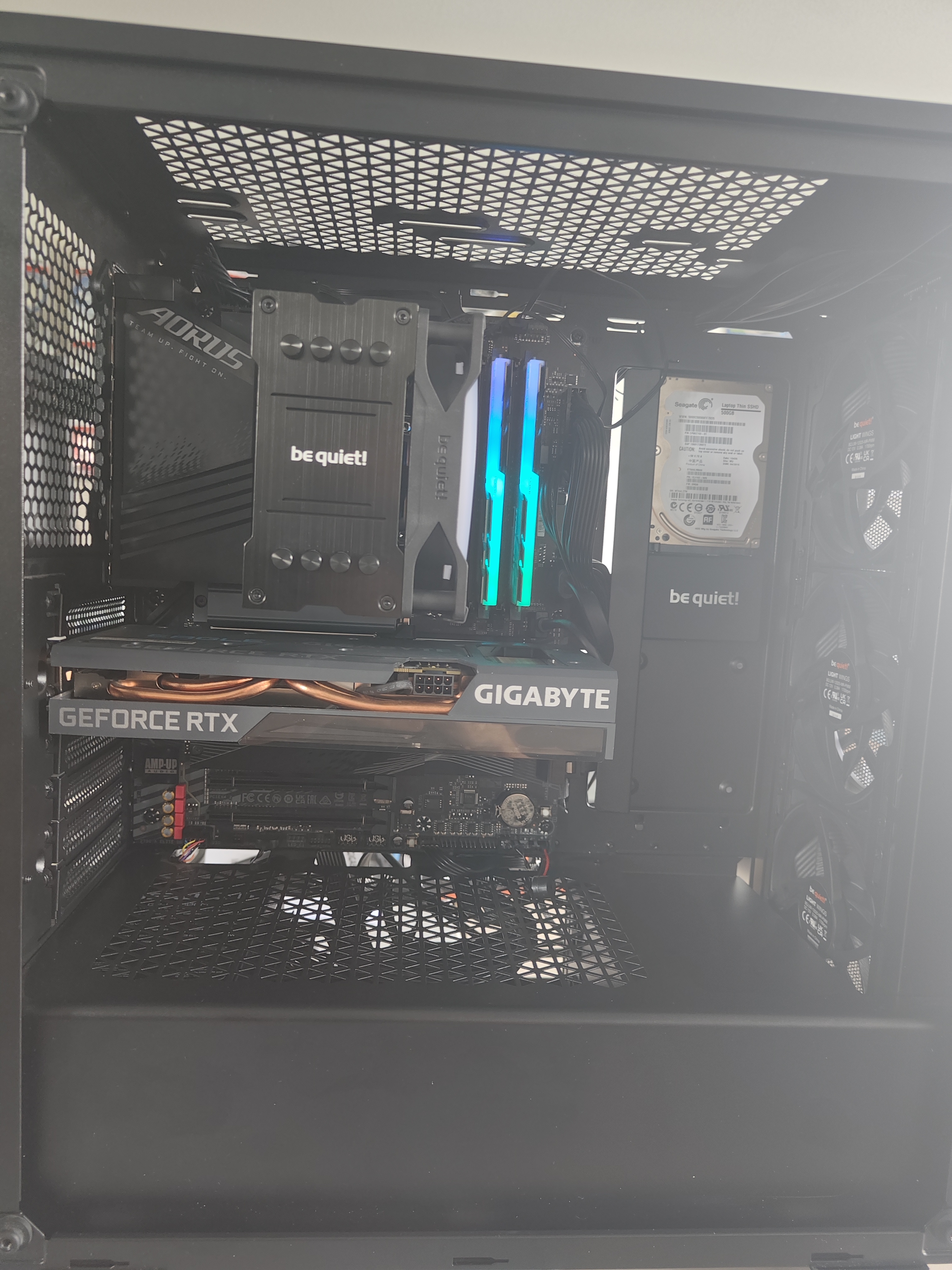

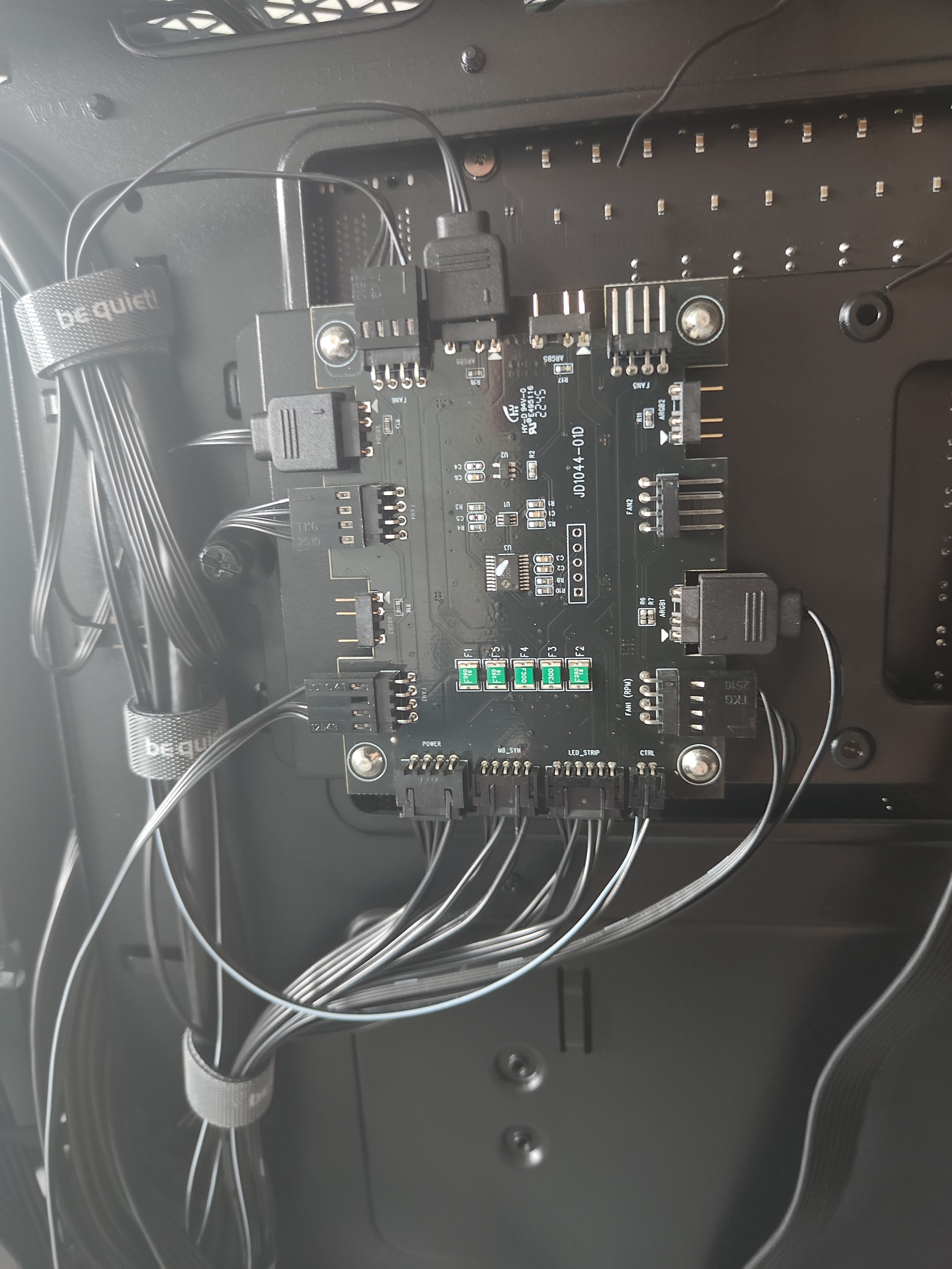

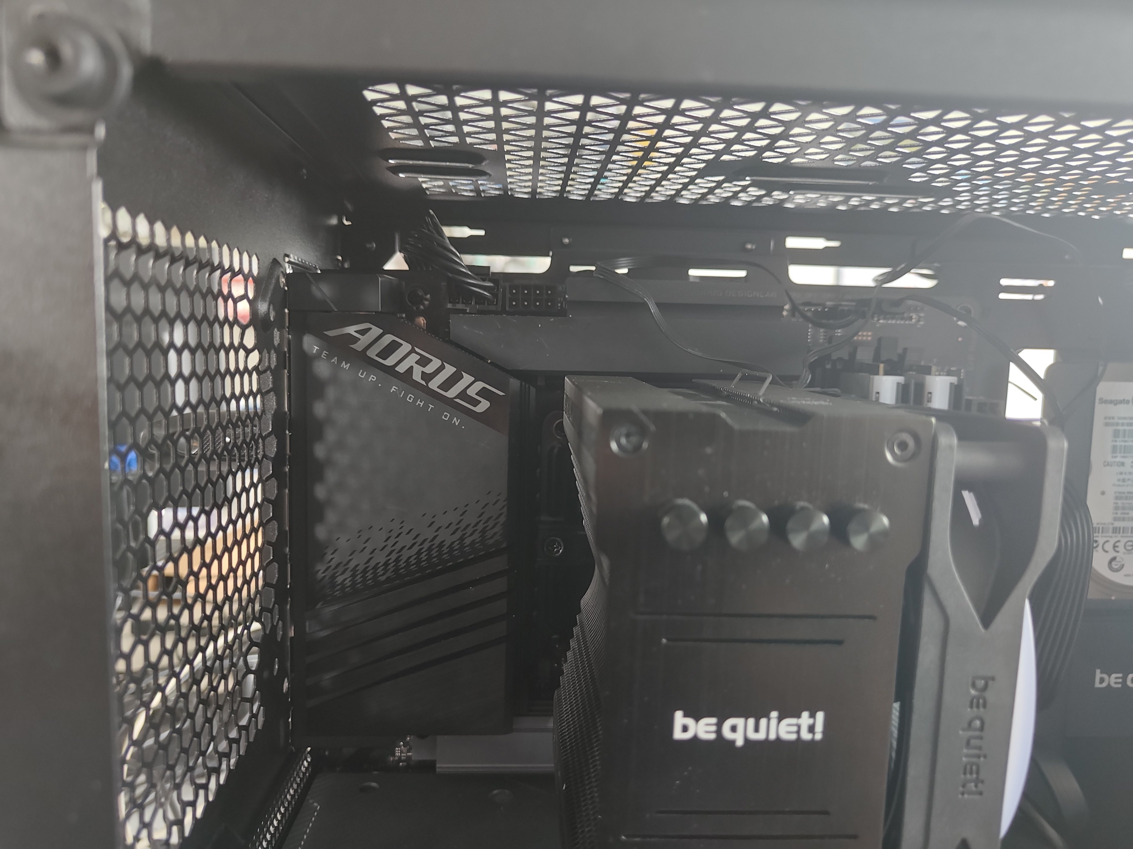

Poste mal bitte Bilder von deinem Aufbau.

Bitte genauen Namen und Spezifikation des RAM liefern plus ggf. Bilder vom Innenleben des Rechners.
Hi,
kannst du bitte mal Bilder aus dem Inneren des PC posten.
Häufig kann man dort schneller einen Fehler erkennen als bei Beschreinungen.

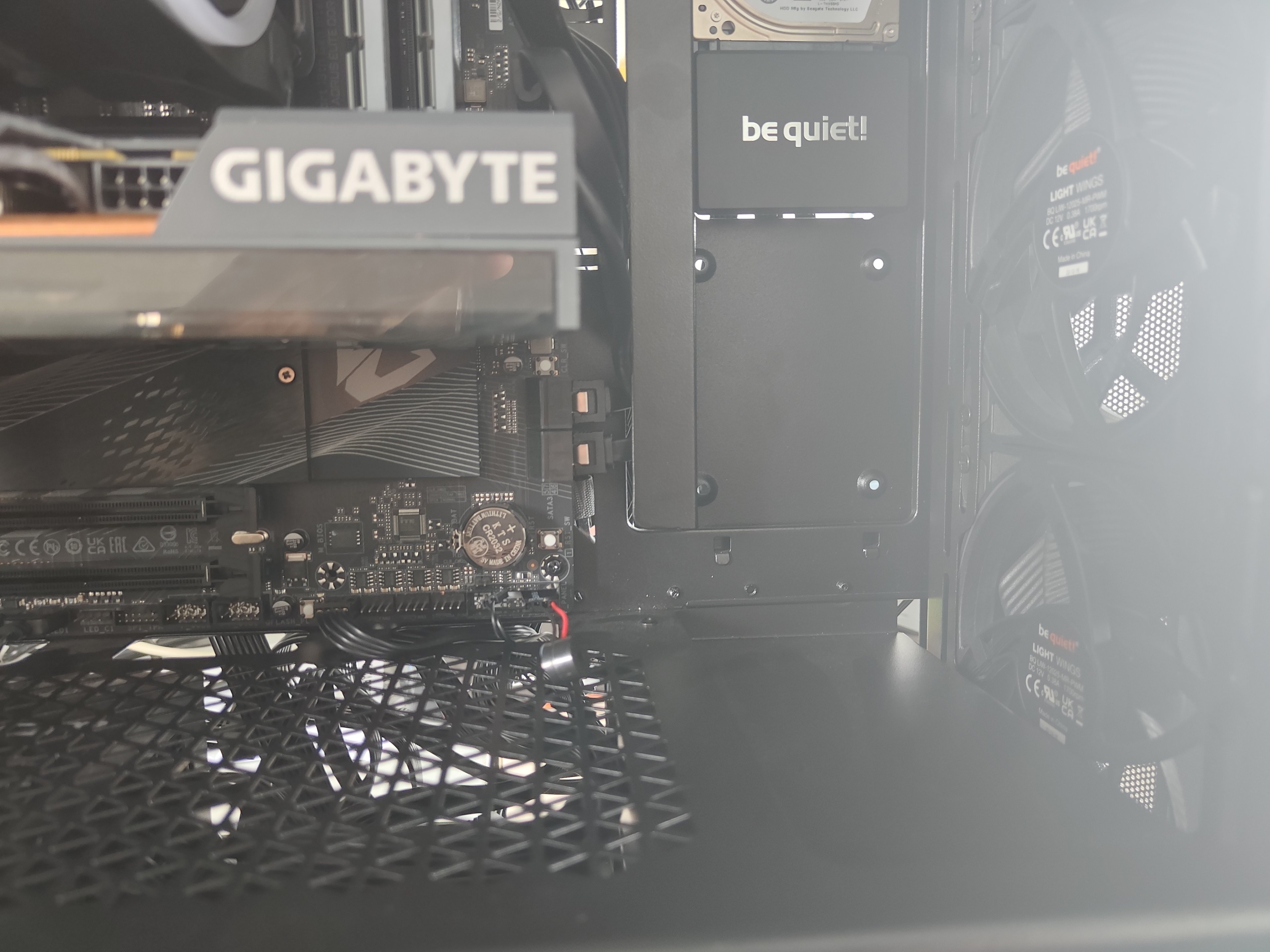

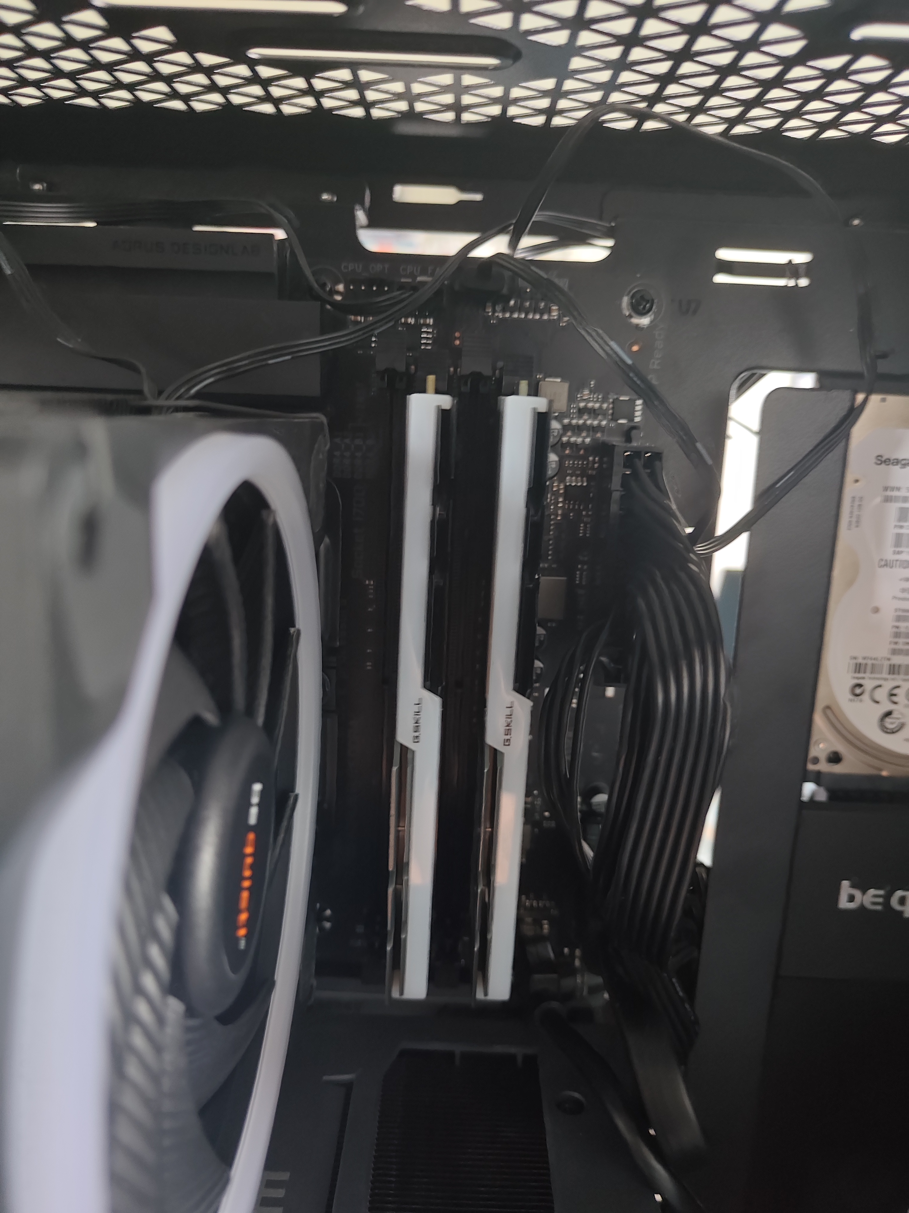

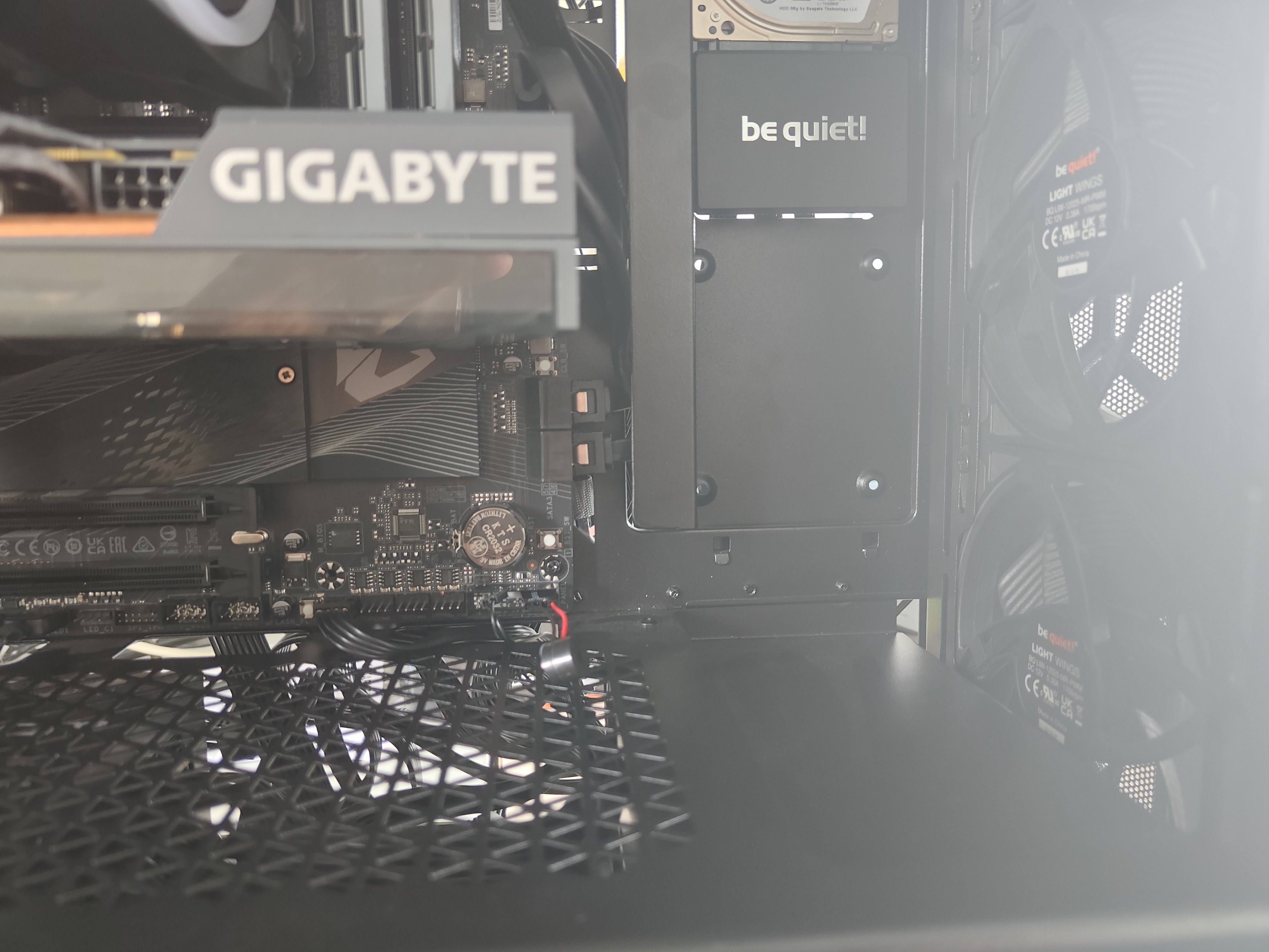

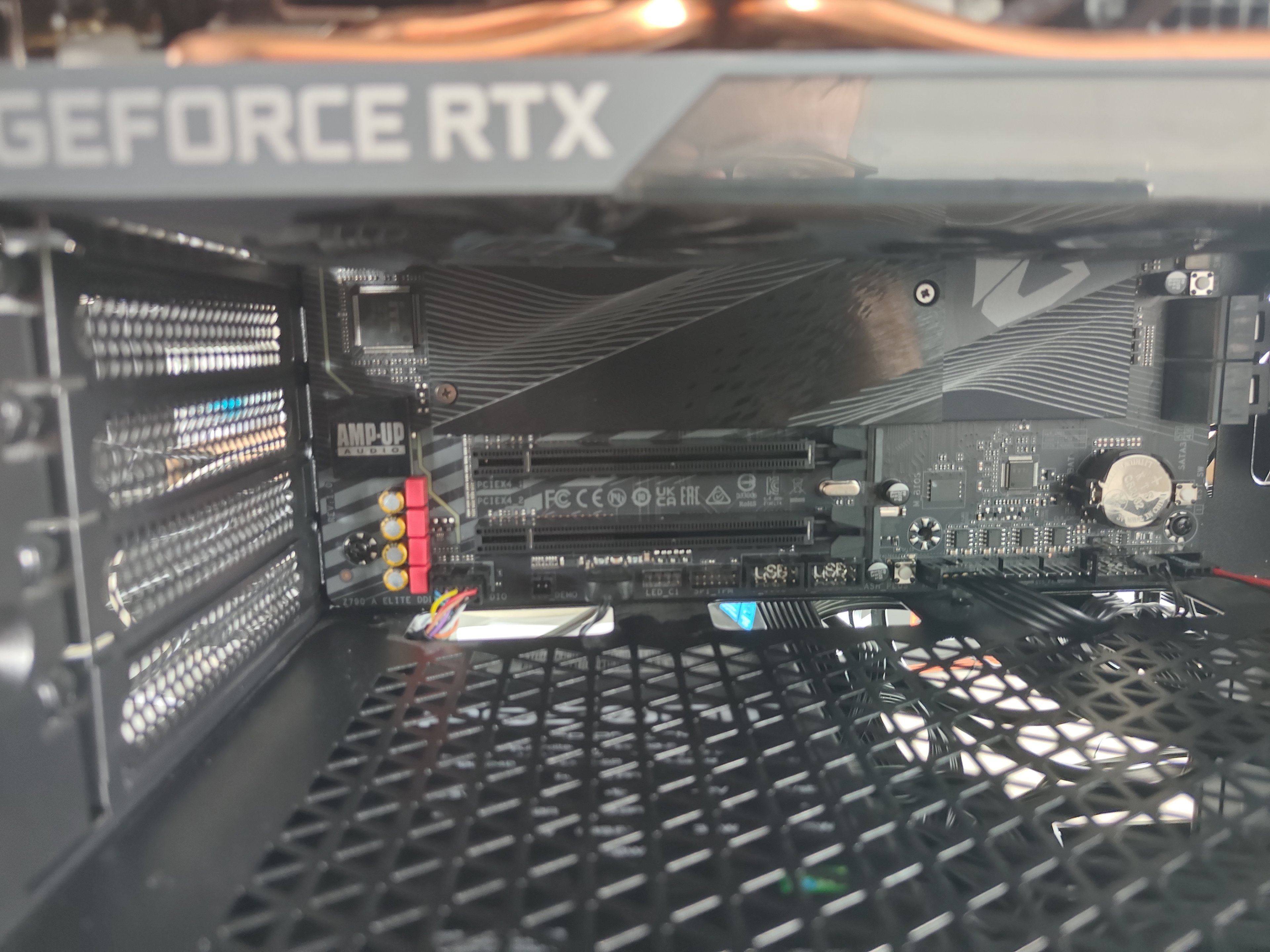

Nicht böse gemeint, schließe mal an die Grafikkarte ein Stromkabel an.
Reaktionen: Raykus, TheHille, Theuth und eine weitere Person

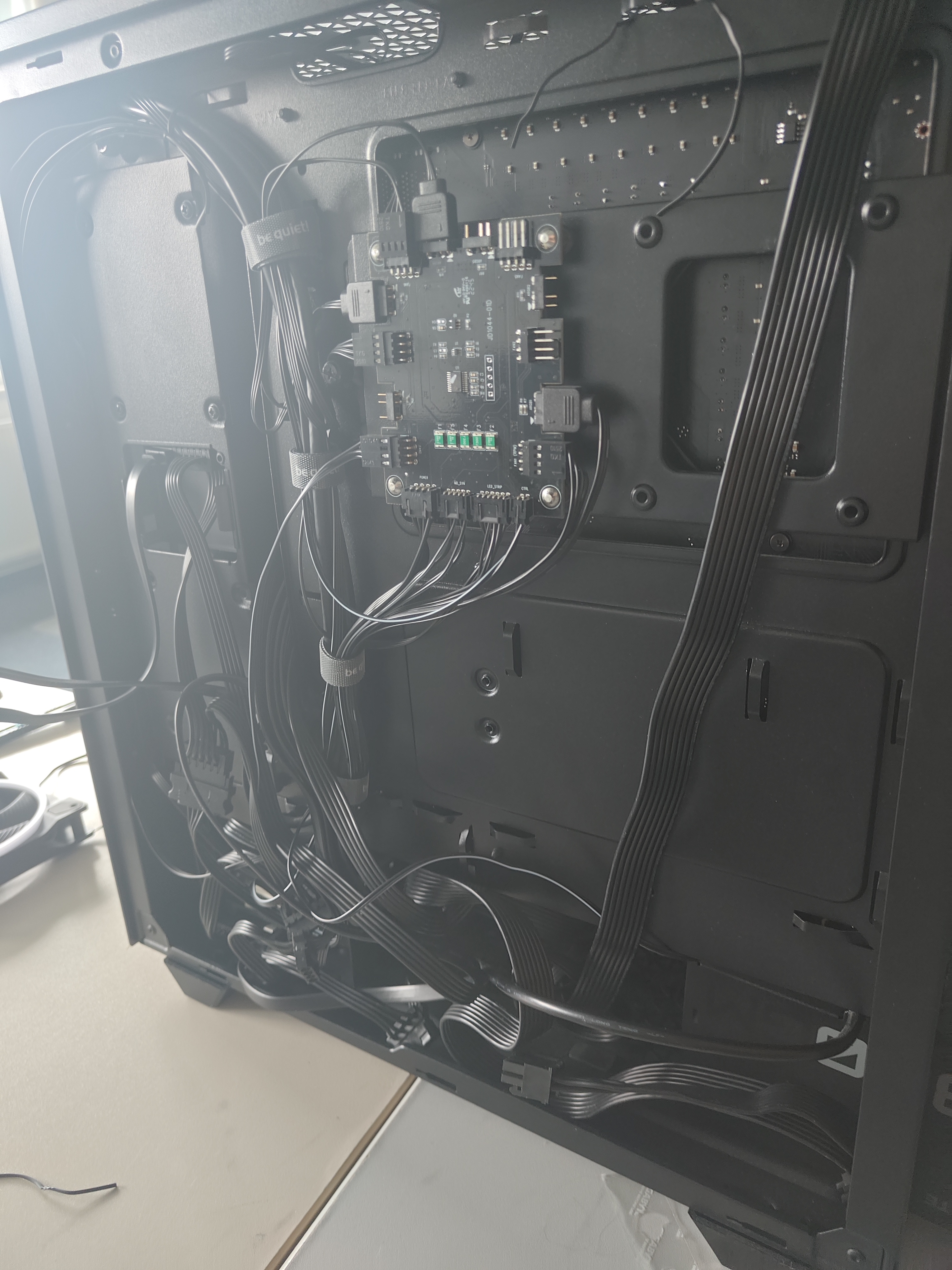

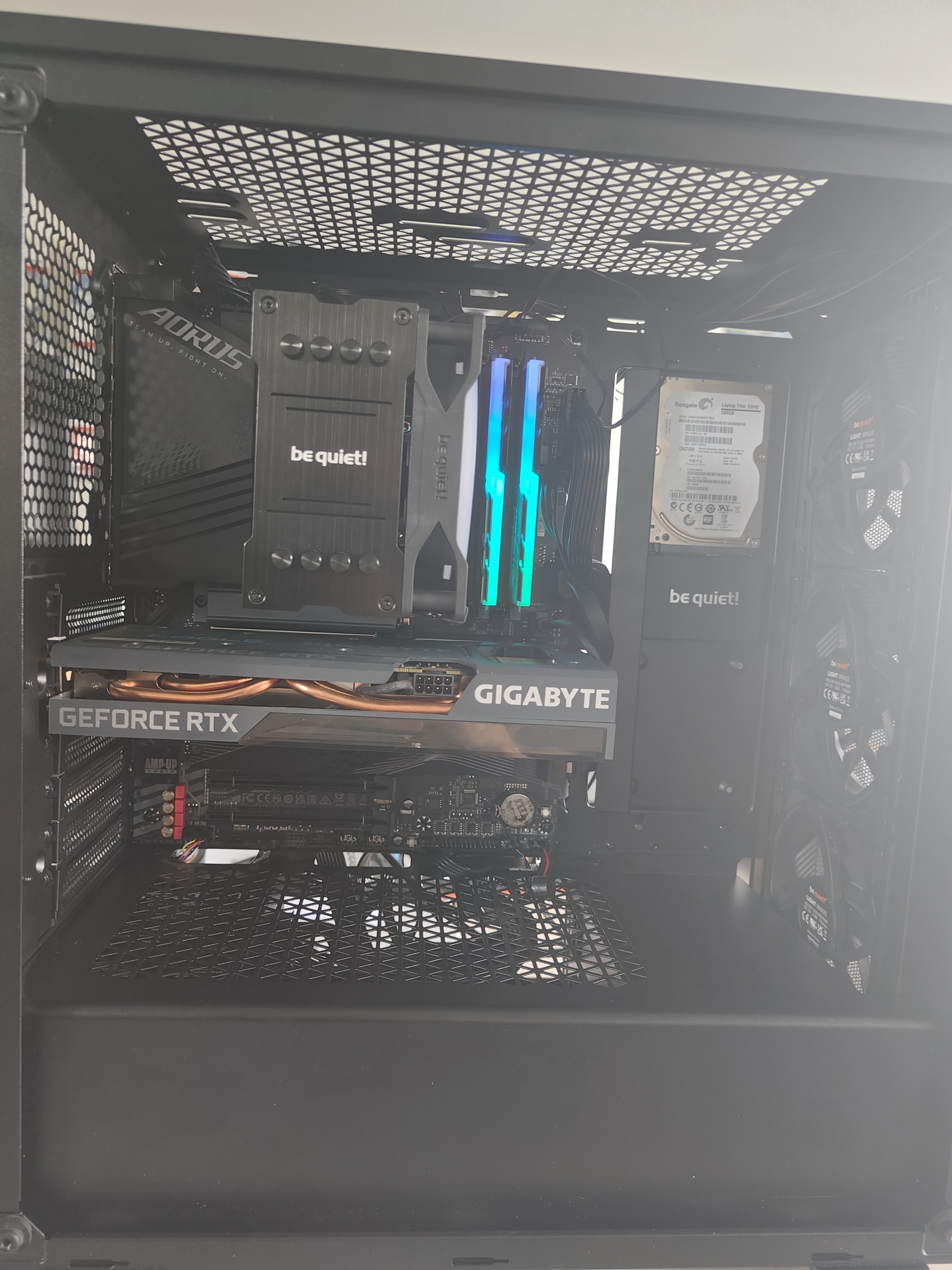

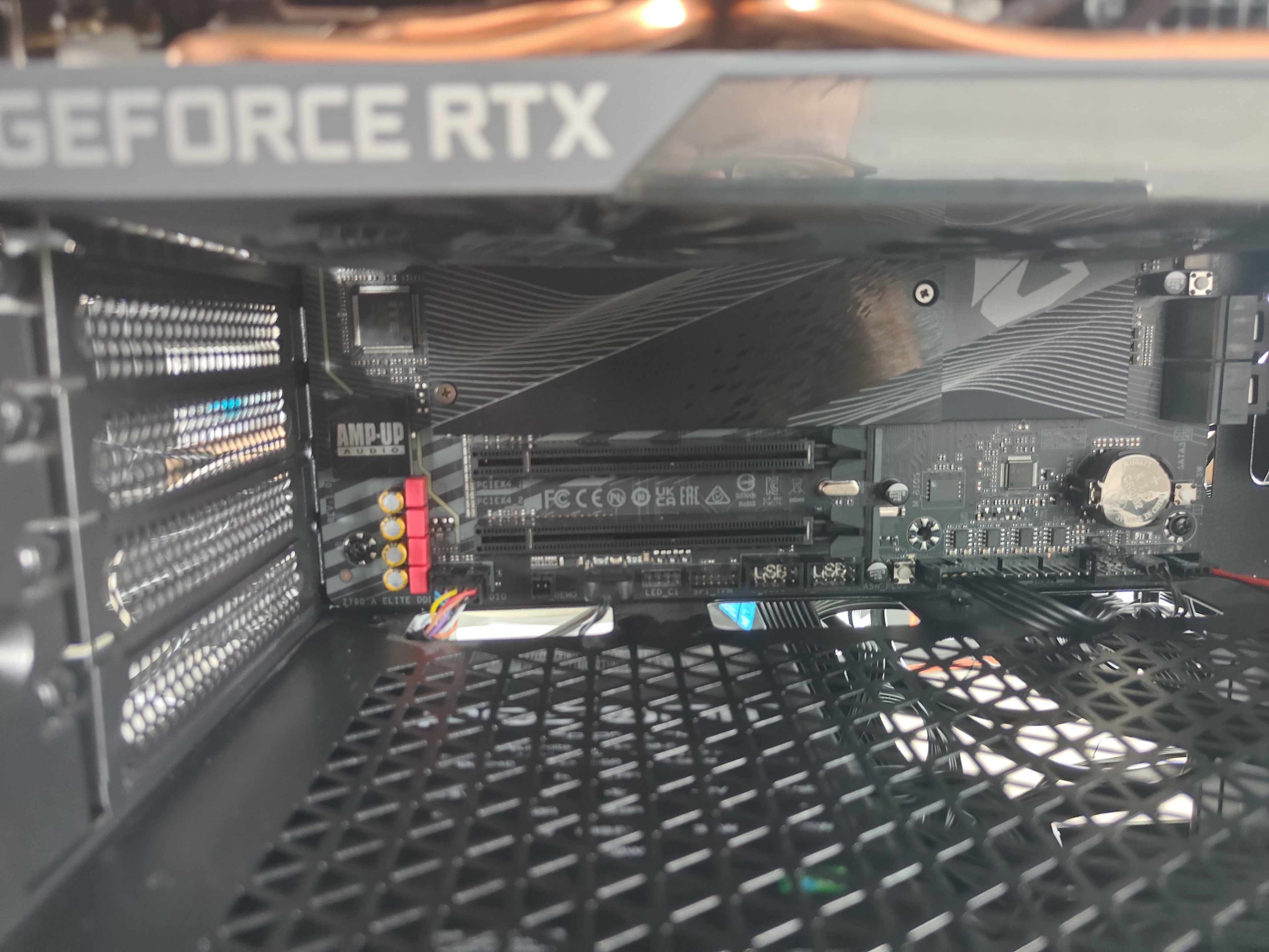

PS: nochmal bessere Bilder

Dann würde ich aber entweder die GPU ausbauen oder doch den Stromstecker anstecken...

Beiden Stecker mal angeschlossen?
Bei dir auf einem Bild ist nur einer drin.
Reaktionen: Raykus
Freilich, @Knobi Wahn hat recht!
Dann würde ich aber auch den Monitor an der GPU anstecken.

Sind die Stecker für den Reset-Knopf und Einschalter vernünftig eingesteckt? Auf den Fotos hängen die halb in der Luft.
Reaktionen: TheHille
Also wenn nach Überprüfung alles korrekt angeschlossen ist und das Ding dann nicht angeht - dann mit Minimalaustattung beginnen und Stück für Stück Komponenten zufügen. Möglicherweise auch das Board samt CPU und so aus dem Gehäuse nehmen und außerhalb testen - vielleicht gibt es irgendwo ein Problem mit ner Art Kurzschluss zum Gehäuse.
