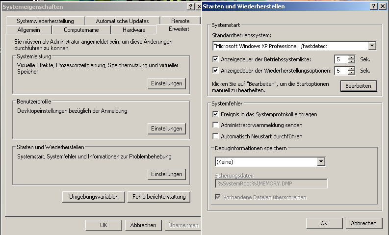

Stell mal ab, das der PC bei einem Fehler neu startet, dann sollte eine Meldung kommen, diese postest Du hier rein, dann kann man auch weiterhelfen.

Hallo und vielen Dank für die zahl reichen tipps.
Also das mit denn Neustart ist bei mir aus ,so das also ein Bluescreen erscheinen müßte
war aber gestern nicht der fall aber vorhin kamm einer dazu später aber mehr.
(das verstehe ich nicht mal kommt einer mal nicht?)
