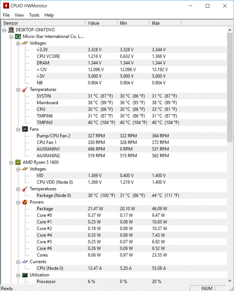

hier mal die aktuellen Temperaturen:

die Temperaturen sind soweit normal.
Die Temperaturen sind alle weit im grünen Bereich, da sind keinerlei Probleme zu erwarten. Der Kühler ist für die CPU auch recht üppig dimensioniert.

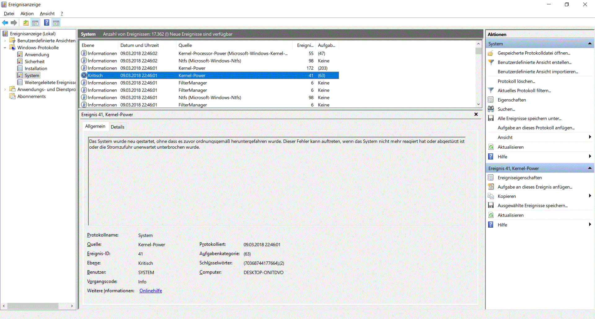

schau mal ins Ereignisprotokoll von Windows, mit Glück steht da noch was drin und kann für die Behebung in die richtige Richtung lenken.
Das werde ich noch machen...
Ich hatte noch vergessen: ein usb audio interface ist angeschlossen. Kurz vor dem absturz habe ich noch ein browser spiel gestartet. Als der sound kam ist der pc abgestürzt. Die power led des interface hat dann geblinkt... ansonsten war der pc wie tot.

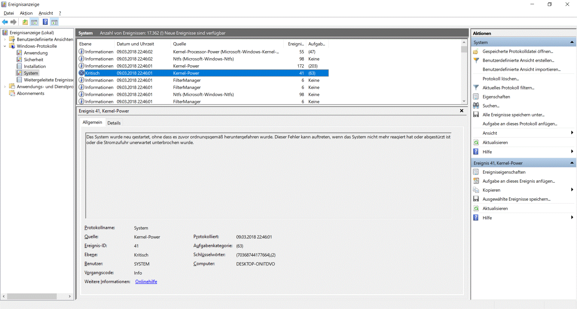

im ereignisprotokoll steht
Das System wurde zuvor am ‎09.‎03.‎2018 um 21:59:30 unerwartet heruntergefahren.
also nicht sehr informativ
aber vielleicht diese Meldungen:

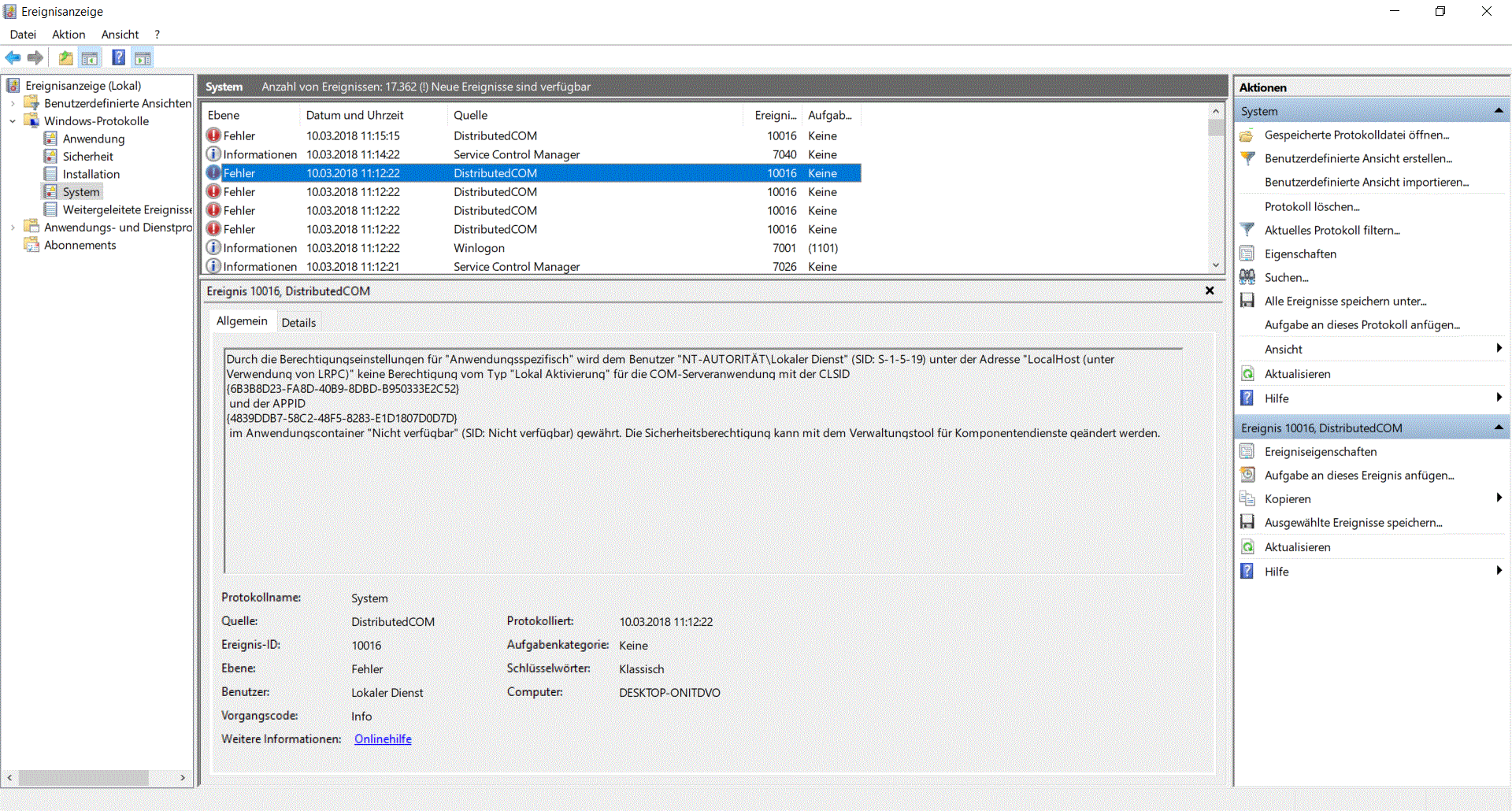

ausserdem gibt es reichlich Fehlermeldungen:
vielleicht kann jemand damit was anfangen...

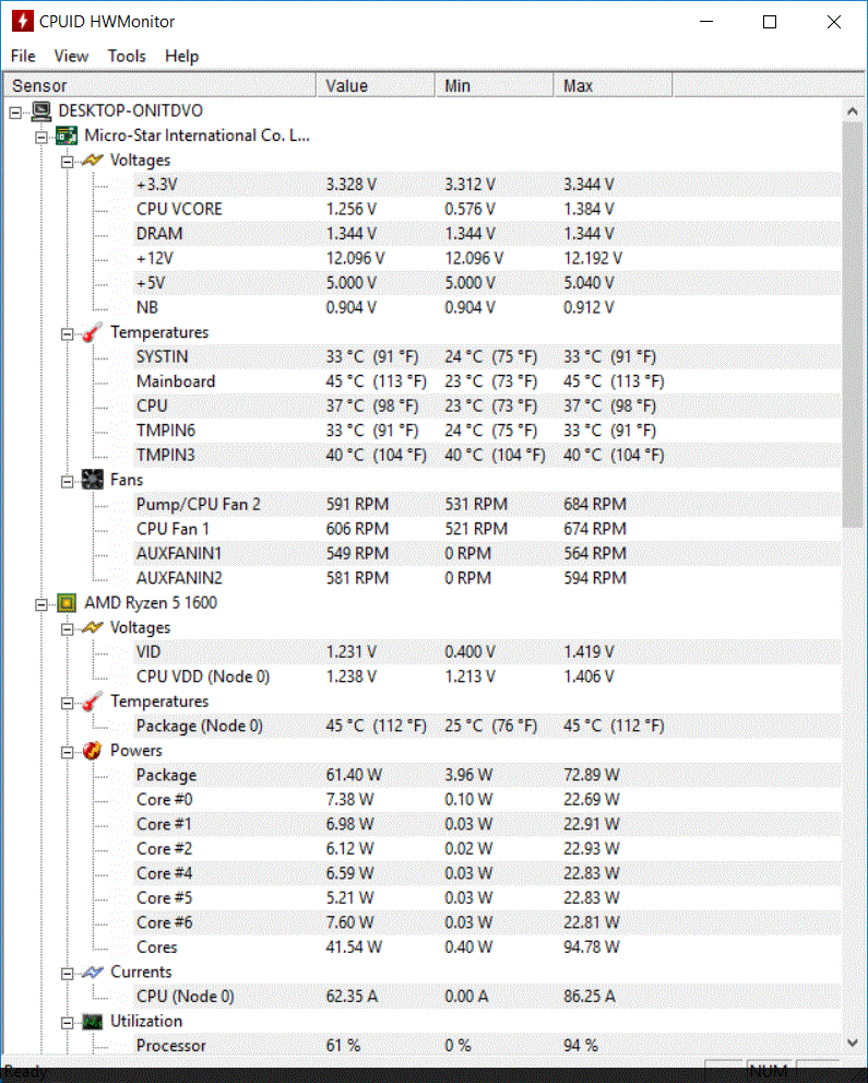

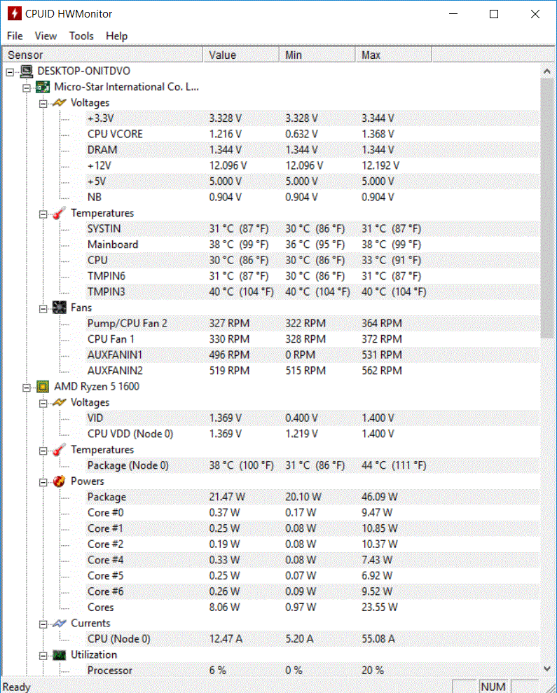

Hier mal die Temperaturen im Last-Betrieb.
45°C am Mainboard Sensor sint vollkommen okay, das können auch 60°C werden.
Kernel Power 41 ist entweder Netzteil
oder zu hohe Spannung oder zu wenig Spannung auf CPU
das Problem hatte ich auch schon mal früher war es mein Netzteil
Jetzt mit dem I7 den ich gebraucht gekauft hatte war es die Spannung die ich nicht richtig eingestellt hatte
Meine Vermutung ist Netzteil
