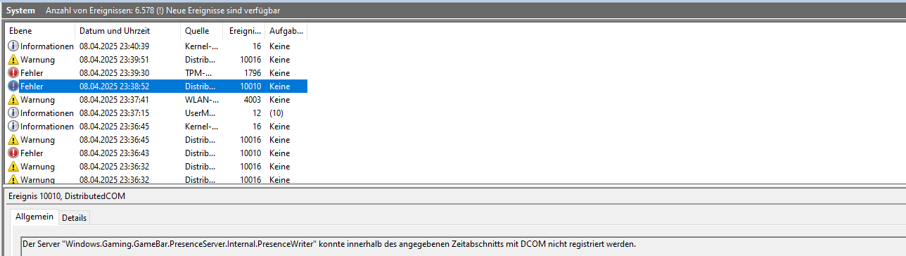

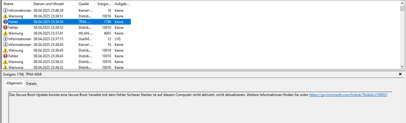

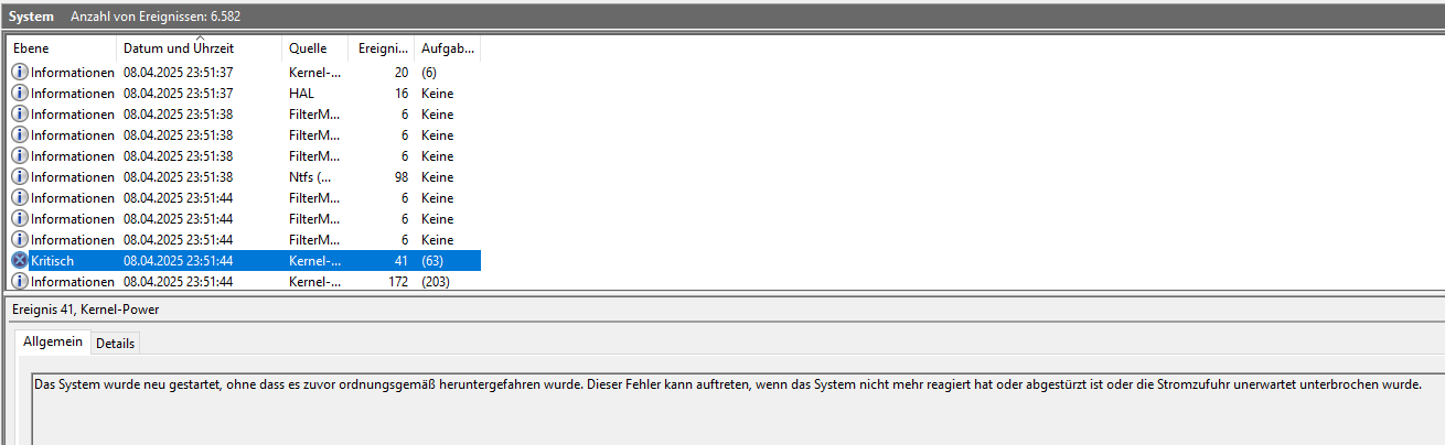

Mein problem ist das er unerwartet während des Spielens ausgeht und sich erst nach ausziehen des stromkabels und erneutes verbinden anschalten lässt. Also ich spiele ganz normal etwas dann geht er aus, aber alle komponenten bekommen noch strom dann drücke ich am gehäuse auf den start knopf dieser leuchtet dann ganz kurz auf und es passiert nix, um zu testen ob er noch an geht, dann lege ich den schalter um am gehäuse sodass die stromzufuhr gekappt wird, lege den schalter am netzteil um entferne das stromkabel stecke es wieder an und er fährt wieder ganz normal hoch und wenn ich wieder spiele passiert es nach einer weile wieder, aber nicht wenn ich ganz normal nur youtube schaue oder so.
Helft mir bitte.
Die unten gezeigten bilder hab ich übrigens immer im event log wär schön wenn mich darüber auch jemand aufklären könnte. Danke!

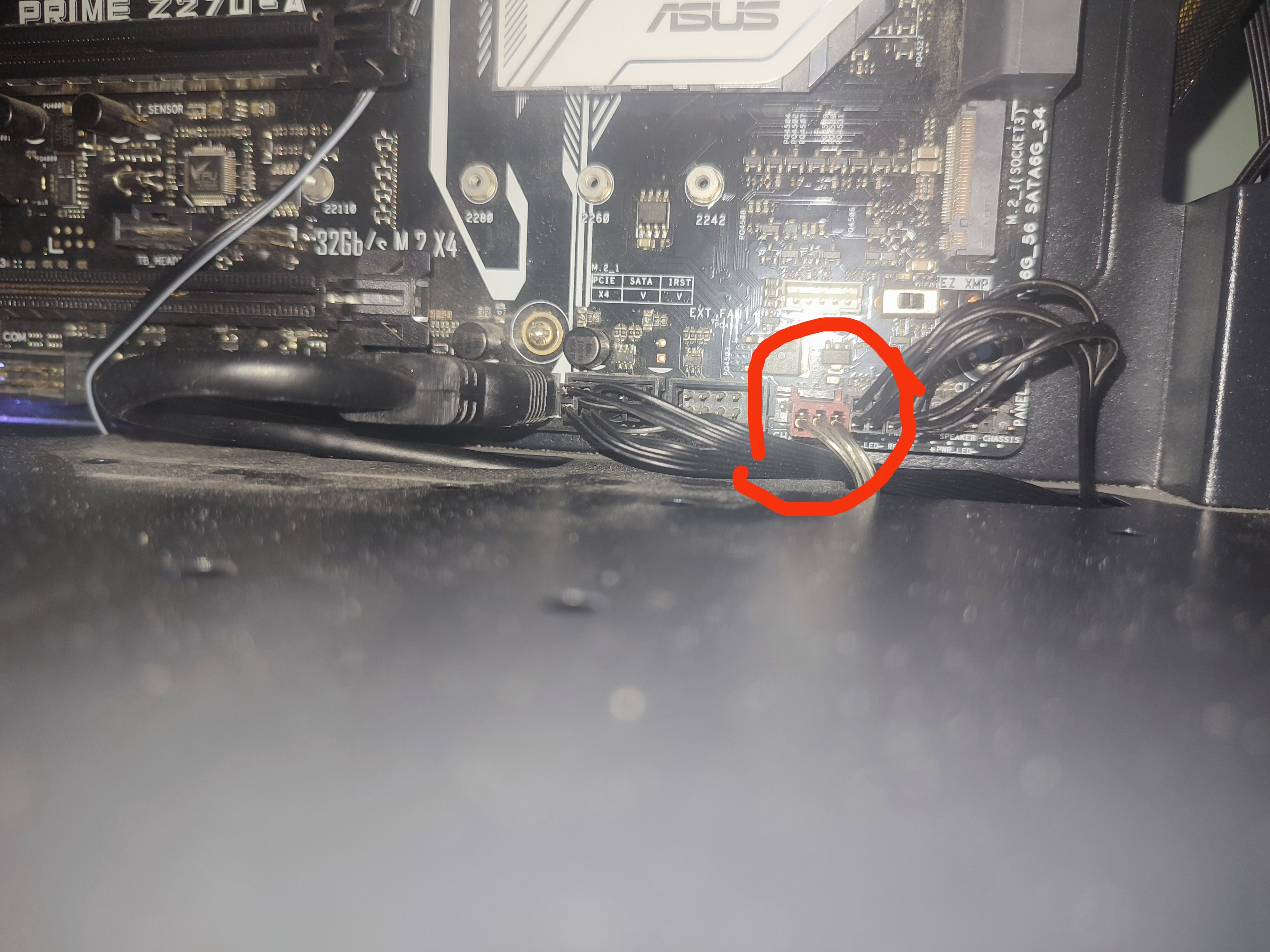

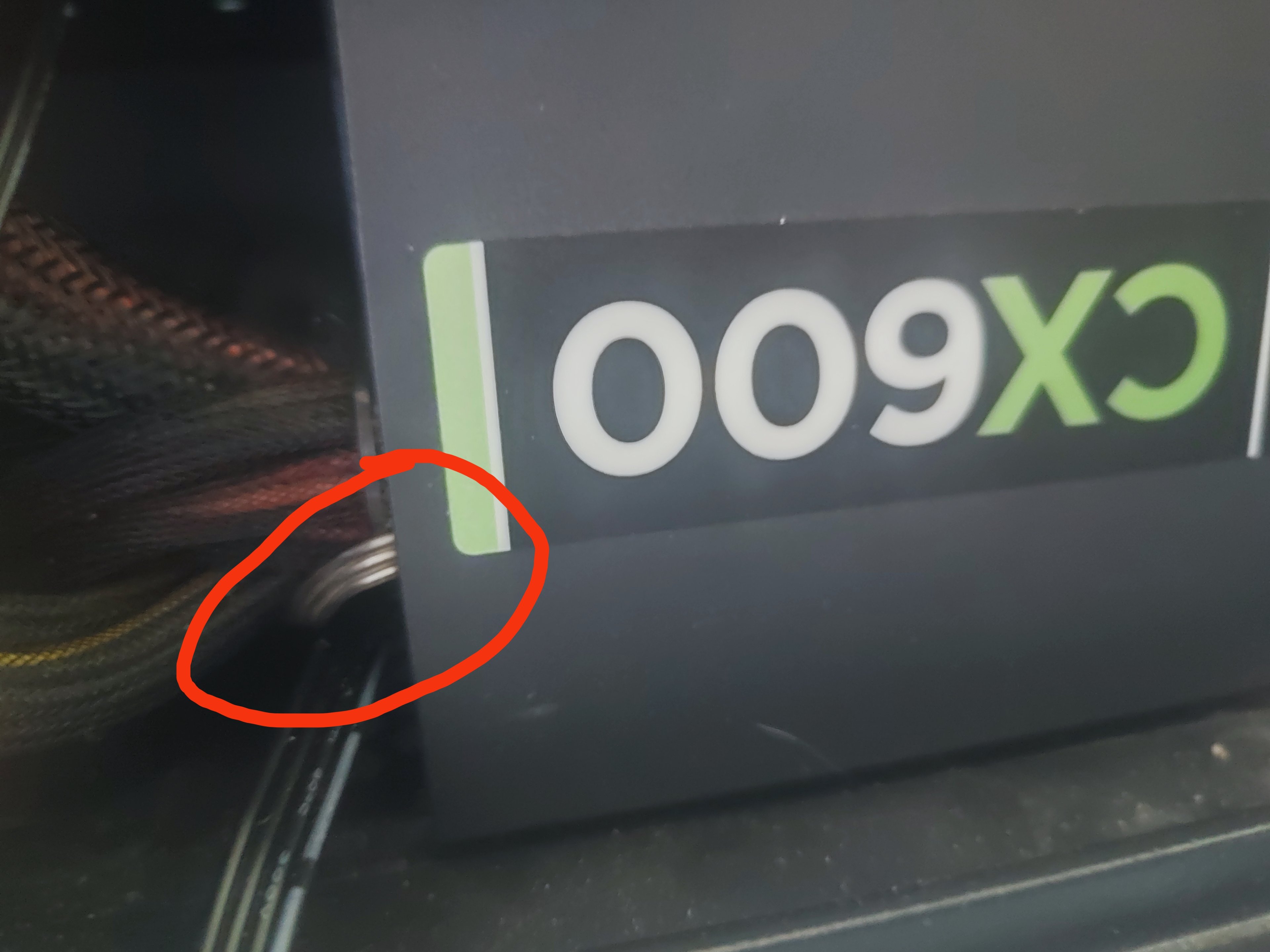

alles gut leute hab den nochmal aufgemacht und gesehen das der 3 pin stecker für den psu lüfter nicht angeschlossen war problem geregelt und schaltet sich nicht mehr wegen überhitzung ab
@JumpingCat Neeee ich hab das Netzteil ausgebaut um zu sehen ob sich der lüfter während des Betriebes überhaupt dreht-hat er nicht- dann hab ich ein uns geschlossenen 3 pin Stecker gesehen und das kam mir komisch vor also hab ich ihn angeschlossen alles angemacht und dann hat sich der lüfter gedreht also Netzteil ist nicht defekt sondern ich hab einfach nur ein Stecker vergessen anzuschließen aber danke für die antworten!
Welcher 3 Pin hast du beim Corsair CX600 gefunden?
Der Lüfter des Netzteils selbst wird nicht über zusätzliche Kabel versorgt sondern durch die interne Spannungsversorgung. Alle anderen Kabeln sind für Mainboard, Laufwerke usw.

@JumpingCat Am anderen Ende ist nix dran das Kabel ist direkt im Netzteil angeschlossen
JumpingCat schrieb:
Da steht Gehäuse Lüfter auf dem Anschluss. Der Stecker scheint auch schief zu sitzen. Was ist da am anderen Ende dran?
Das Foto sieht so aus als hättest du keine Abstandshalter verbaut.
Und es sieht schief aus weil ich es schief fotografiert habe
Solche Netzteilkabel kenn ich nicht, steht auch nicht so auf der Corsair Seite, vielleicht ein Molex Adapter drauf? Mit dem geht man doch nicht auf einen Lüfterport vom Mainboard :freak:
Bin immer noch der Meinung du hast dich verkuckt und das Kabel geht einfach zu einem deiner Case Fans.
Ansonsten, bitte um ein Beweisfoto :D

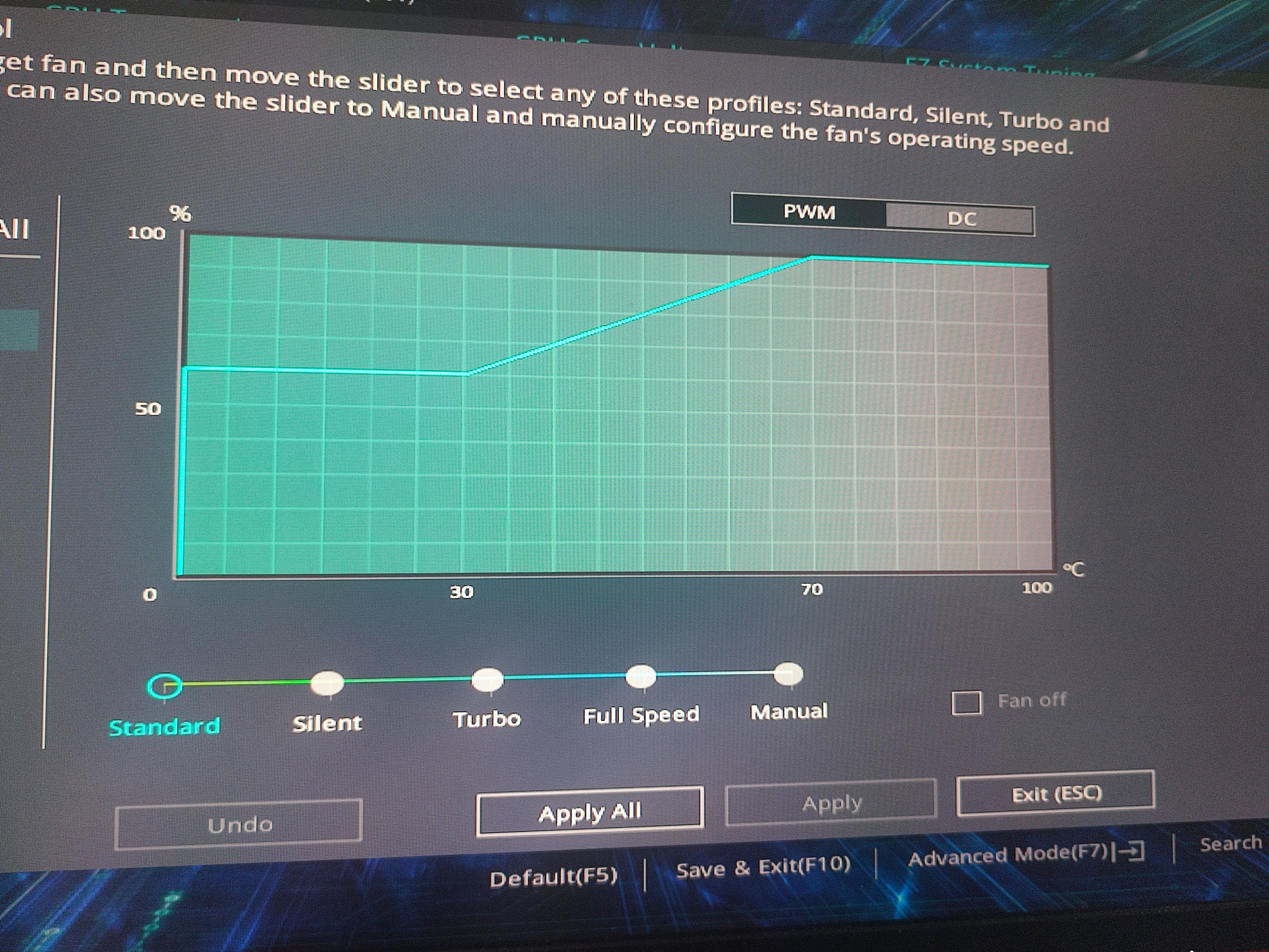

Wie bitte? Nicht drin ernst. Was für ein Netzteil ist das denn? Der von dir fotografierte Anschluss ist aktiv regelt mit einer Lüfterkurve. Welche Regeln hast du hinterlegt?
Hast du zwischen Mainboard und Gehäuse solche Abs
Hast du zwischen Mainboard und Gehäuse solche Abstandshalter verbaut?
https://www.google.com/search?q=Abstandshalter+Mainboard&udm=2
Jo hab ich verbaut und das ist die Kurve für das Netzteil jetzt müsste es halt an cha2 fan anschließen

Ich werde mein Netzteil jetzt nicht nochmal komplett ausbauen aber das ist es. Es ist ein kleiner 3 Pin Stecker der Unabhängig von den anderen das Netzteil verlässt und auf der anderen Seite den 3 pin anschluss hat
Sehr spannend, hab ich ehrlicherweise noch nie gesehen :D
