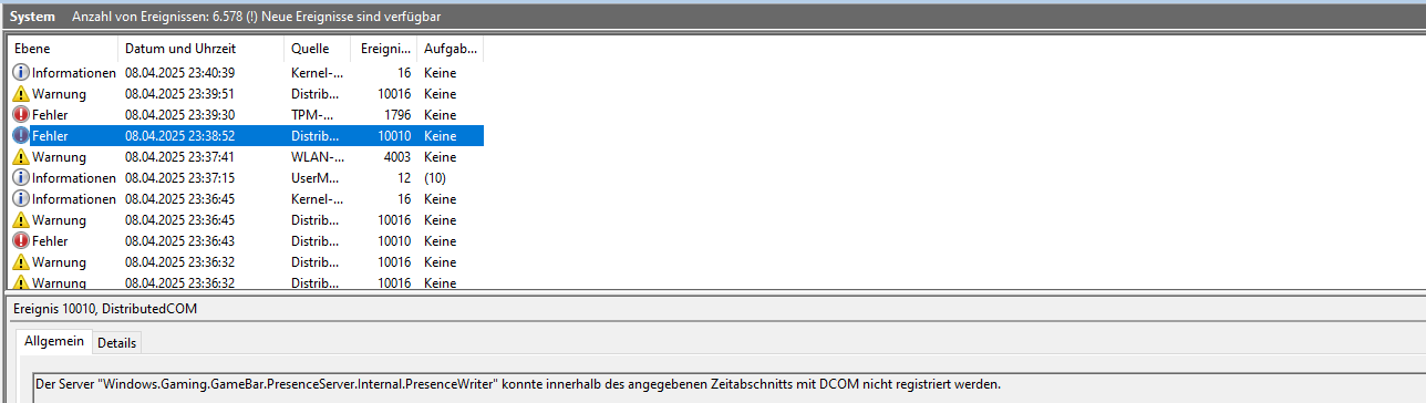

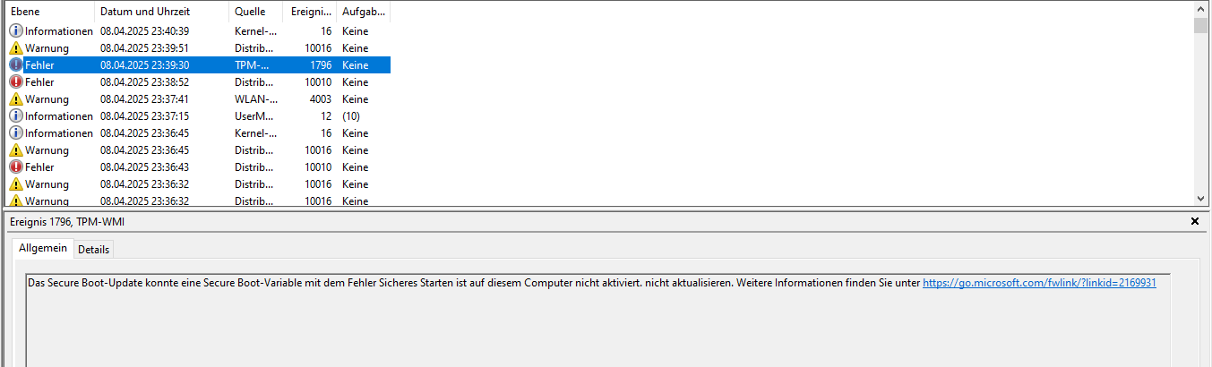

Ich habe in meinem Gaming Pc folgendes verbaut:
i7-7700k
ASUS DUAL RX 580 OC 8GB
samsung ssd 990 pro 1tb
ASUS PRIME Z270-A
kingston ddr4 16gb 2133mhz ram
Corsair cx 600 600w 80+ bronze zertifiziertes Netzteil
Be Quiet light loop 360mm cpu kühler
windows 10 home 22H2
Mein problem ist das er unerwartet während des Spielens ausgeht und sich erst nach ausziehen des stromkabels und erneutes verbinden anschalten lässt. Also ich spiele ganz normal etwas dann geht er aus, aber alle komponenten bekommen noch strom dann drücke ich am gehäuse auf den start knopf dieser leuchtet dann ganz kurz auf und es passiert nix, um zu testen ob er noch an geht, dann lege ich den schalter um am gehäuse sodass die stromzufuhr gekappt wird, lege den schalter am netzteil um entferne das stromkabel stecke es wieder an und er fährt wieder ganz normal hoch und wenn ich wieder spiele passiert es nach einer weile wieder, aber nicht wenn ich ganz normal nur youtube schaue oder so.
Helft mir bitte.
Die unten gezeigten bilder hab ich übrigens immer im event log wär schön wenn mich darüber auch jemand aufklären könnte. Danke!
