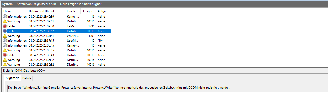

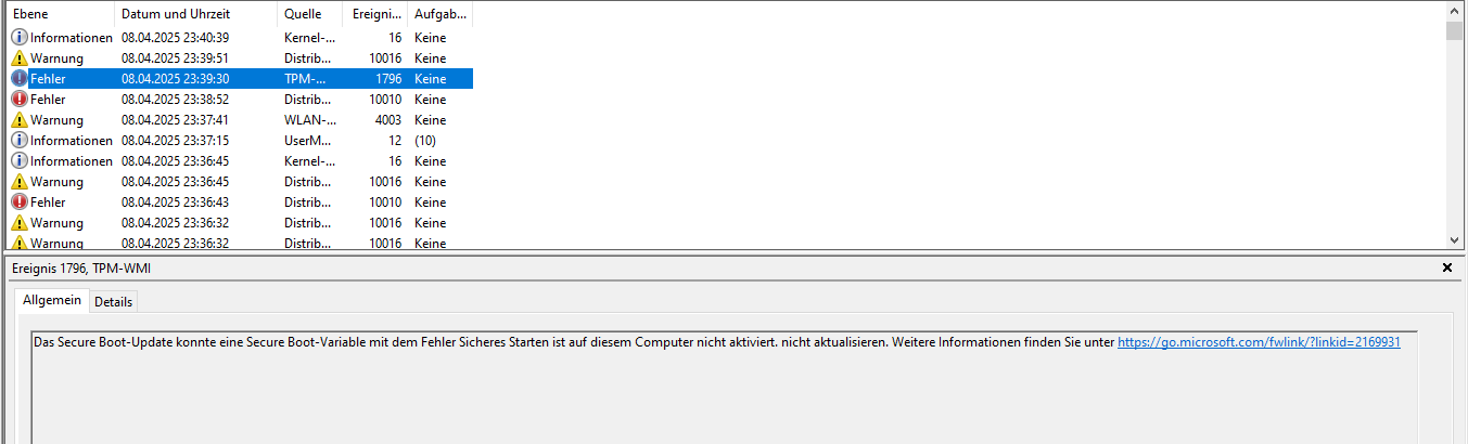

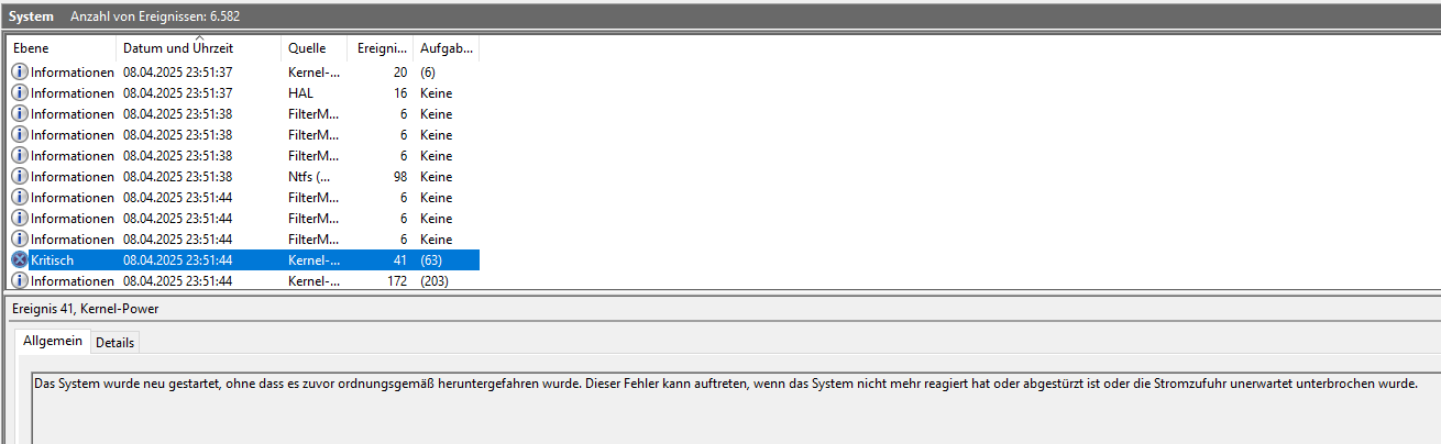

Mein problem ist das er unerwartet während des Spielens ausgeht und sich erst nach ausziehen des stromkabels und erneutes verbinden anschalten lässt. Also ich spiele ganz normal etwas dann geht er aus, aber alle komponenten bekommen noch strom dann drücke ich am gehäuse auf den start knopf dieser leuchtet dann ganz kurz auf und es passiert nix, um zu testen ob er noch an geht, dann lege ich den schalter um am gehäuse sodass die stromzufuhr gekappt wird, lege den schalter am netzteil um entferne das stromkabel stecke es wieder an und er fährt wieder ganz normal hoch und wenn ich wieder spiele passiert es nach einer weile wieder, aber nicht wenn ich ganz normal nur youtube schaue oder so.
Helft mir bitte.
Die unten gezeigten bilder hab ich übrigens immer im event log wär schön wenn mich darüber auch jemand aufklären könnte. Danke!

Also wenn er richtig ausgeht / sich abschaltet .. und erst nach Reset vom Netzteil wieder sich einschalten lässt, wirds irgendwas rings ums Netzteil sein.
Dann hat eine der Schutzeinrichtungen vom Netzteil angesprochen.
Was nun nicht heißt, dass diese korrekt angesprochen hat - kann auch mit der Zeit einfach bissel daneben liegen.
Überlast oder Übertemperatur (vom Netzteil) wären hier so klassische Kandidaten.
Könntest dir jetzt so nen billigen ATX Netzteiltester holen und schauen, wie schnell das PG Signal kommt.
Sind aber halt auch 10-15€ die du gleich in nen neues Netzteil mit reinstecken könntest.
Vorher würde ich erstmal drauf achten - isses Netzteil stark verdreckt. Bekommts genug Luft. Dreht sich der Lüfter überhaupt noch.
