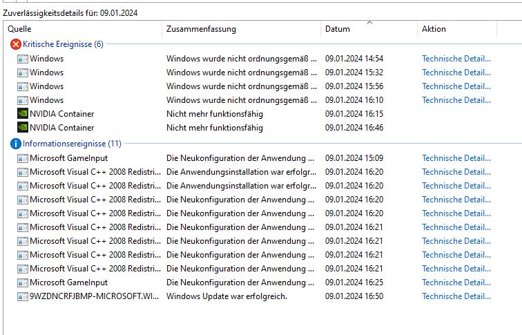

Der Zuverlässigkeitslauf zeigt folgendes Bild. Da sieht man nicht wirklich viel.
Meinen PC habe ich auch mal als Bericht exportiert.
Im Screenshot sieht man jedenfalls nicht den Tag an dem das angefangen hat
