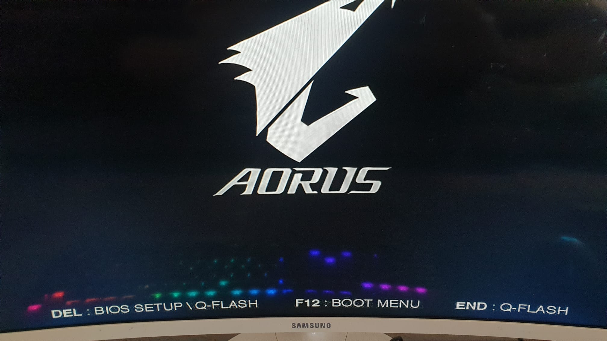

Ich habe mich jetzt mal ein bisschen damit versucht in mein BIOS zu kommen. Wenn ich 4x 8GB verwende freezt mein Screen ein. Siehe Bild. Jetzt hab ich mal ein Kit ausgebaut und siehe da ich komme wieder ins BIOS. XMP war nicht aktiviert. Woran kann das liegen?

Baum schrieb:
Ich meine er erkennt ja die 32 GB taktet diese aber nur auf 2133Mhz.
Das ist korrekt. Das liegt am RAM Controller, Vollbestückung ist selten eine gute Idee, bei Mischkonfiguration sogar noch problembehafteter.
Ja, es ist beides Corsair und hat sogar den selben Speed - aber möglicherweise sind unterschiedliche Chips verbaut.
Schneller als mit 2133MHz kriegst du die nur durch manuelles Tuning zum laufen. Da wärst du hier richtig aufgehoben.
Und was soll uns das Foto deines Flashscreens sagen?
Danke dir erstmal für die Antwort.
Wenn ich alle 4 Slots mit Ram belegt habe, dann friert der PC genau bei diesem Screen ein. Also ich komme dann beim Versuch ins Bios zu gelangen nicht weiter. Habe ich nur 2 Kits verbaut, dann friert das Bild nicht ein und ich komme ins Bios.

hast du 4 Riegel eingesetzt und ein CMOS clear durchgeführt?
Aber eben, rein wenn es um RAM und Konfigs geht, besser in den Sammelthread damit
