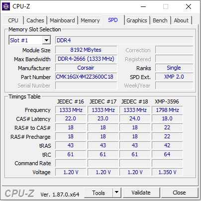

Du willst 32 GB RAM durch 32 GB RAM ersetzen? Gibt es dafür einen Grund, hast du da Probleme mit der Vollbestückung von 4 RAM Slots?
Ich habe 4x 8GB Riegel vom Corsair »VENGEANCE mit 3600 MHz verbaut. CPU-Z zeigt mir folgende Werte an:
Slot 1 & 2
Slot 3 &4
Edit:
also gibt den Speicher nur mit weniger MHz an..oder hab ich hier einen Denkfehler?

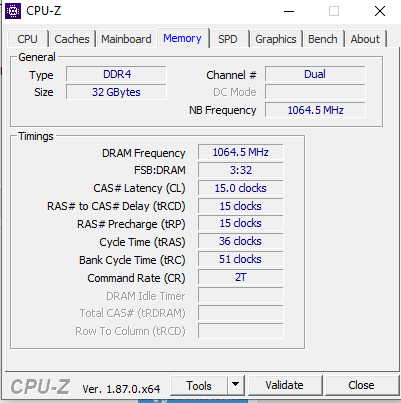

Mach auch noch mal einen Screen vom Reiter Memory
Wurde XMP im BIOS aktiviert?
Falls nein ist es kein Wunder, dass die Riegel nicht mit voller Geschwindigkeit laufen, XMP müsstest du auch bei neuem Ram aktivieren.
