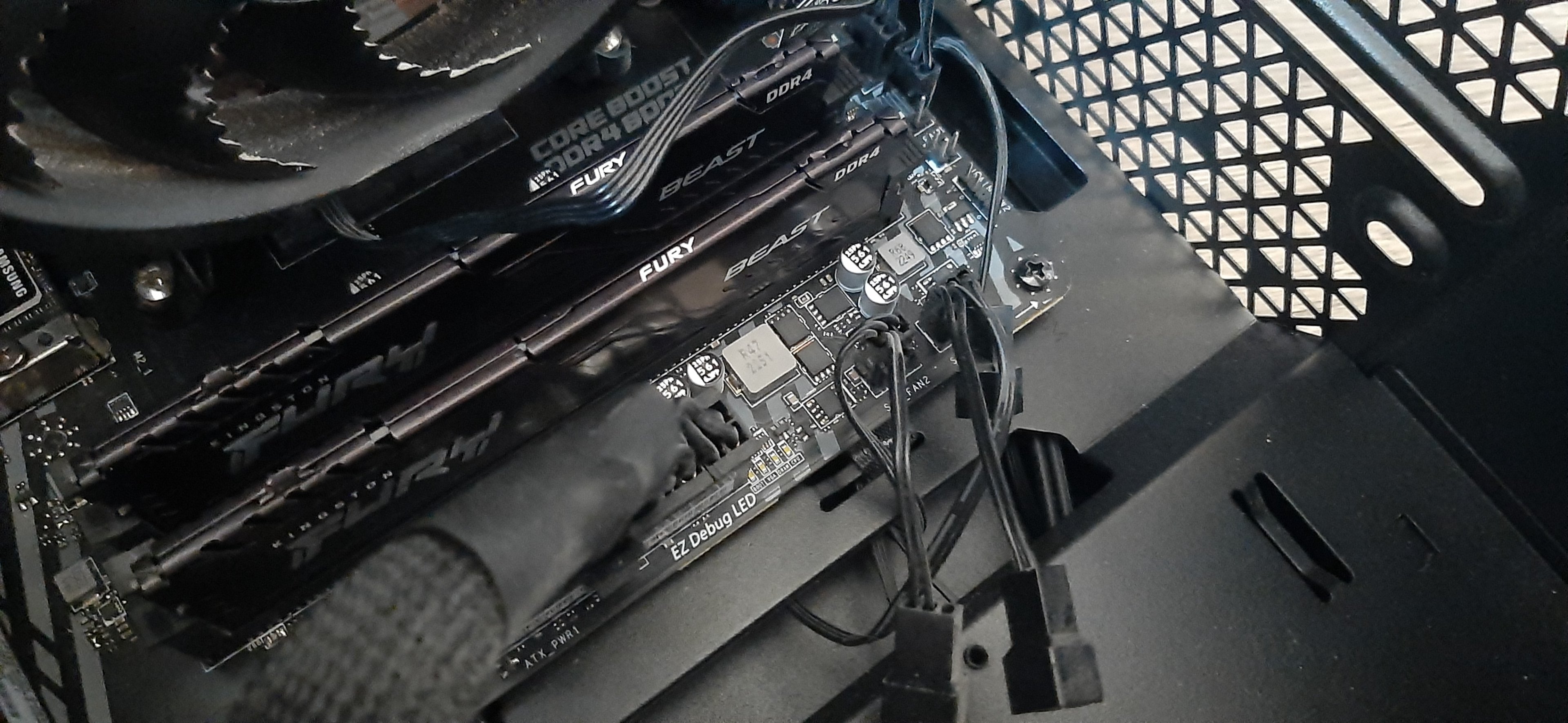

PC gibt kein Bild aus nach Reinigung

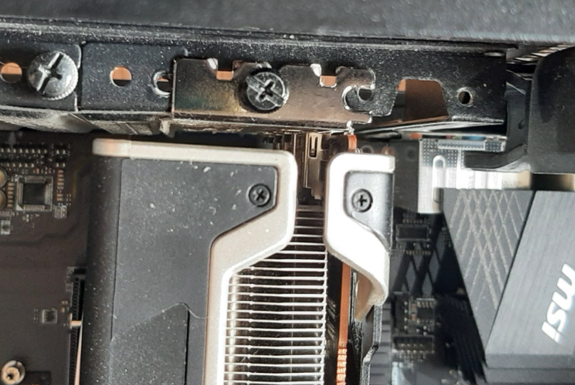

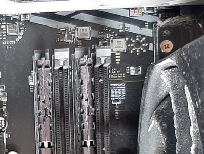

Manche Leute bauen sich mit den LĂŒftern einen Unterdruck auf und dann wird ĂŒber jedes Luftloch oder Ritze Luft ungefiltert angesaugt.lazsniper schrieb:hat dein case keine staubfilter?

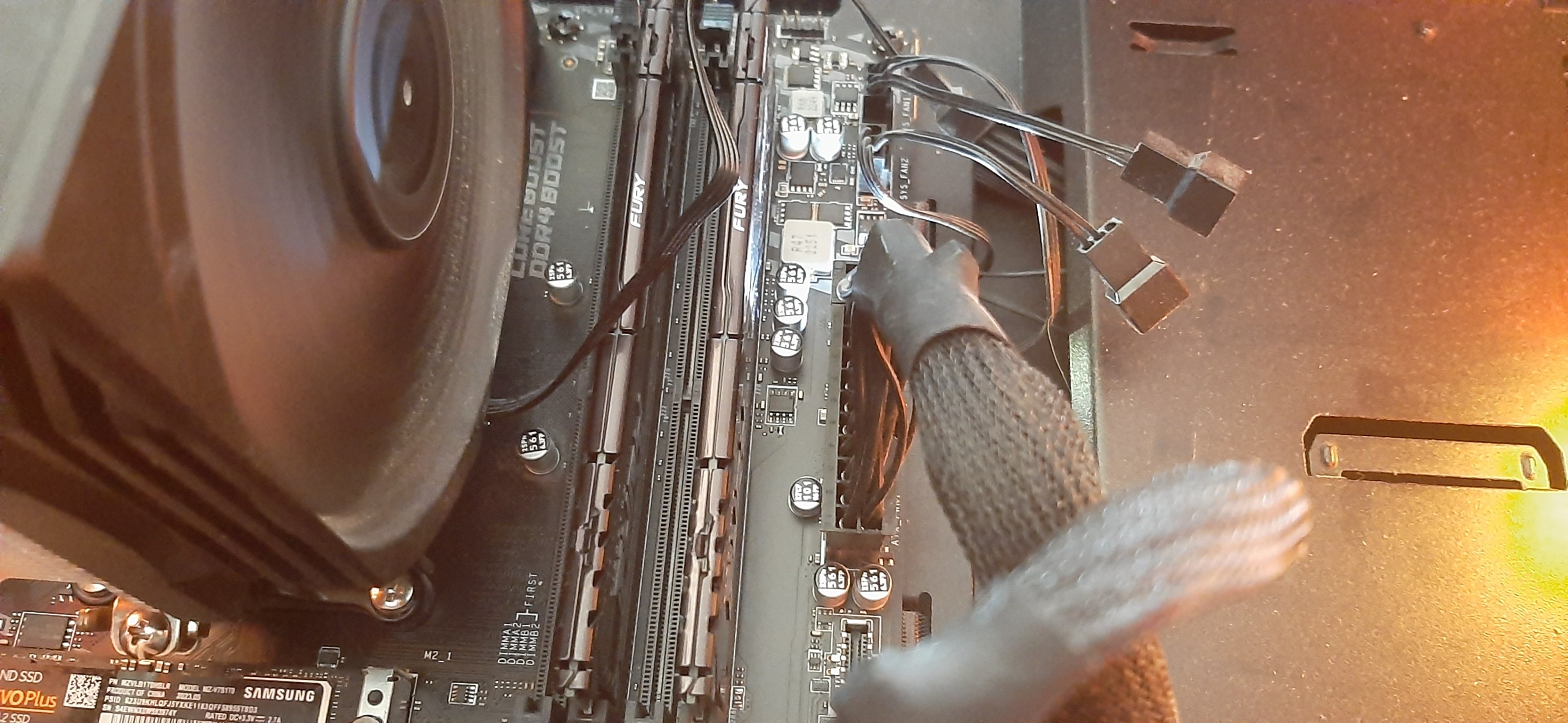

Teils von davor teils von danach ich hab nur die graka und lĂŒfter durch gepustet. Ich hab ne Katze und co alles kompllet zu putzen wĂ€re mir zu nervig und relativ sinnloslazsniper schrieb:die bilder sehen aus wie VOR der reinigung, nicht wie danach đ±

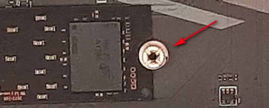

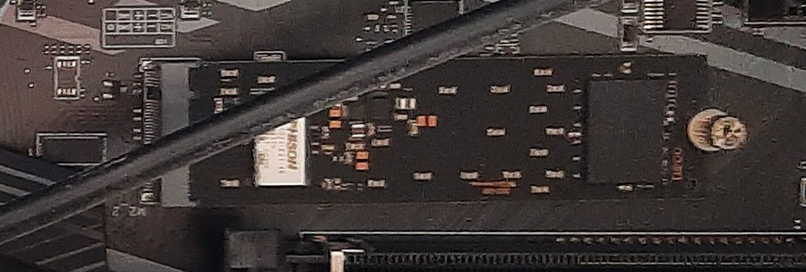

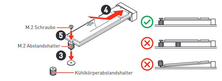

Das sieht in der Tat nicht gut aus, auf dem anderen Bild ist das noch deutlicher.dasardo schrieb:Sieht aus, wie wenn du den Abstandshalter zum befestigen der SSD benutzt hast.
Aber ob der DRAM Fehler davon kommt, naja sollte trotzdem behoben werden.
Ist das die 2te SSD (die untere?)? Wenn ja dann ja die ist leicht gebogen. Die hatte ich aber nicht angefasst sondern die andere die hab schon seid 2 jahren so da war alles finedasardo schrieb:Frage: Die SSD, wie ist die befestigt?
So wird doch die SSD mit der RĂŒckseite komplett zum Board durchgebogen!
Kurzschlussgefahr!!
ErgÀnzung ()
Wie befestige ich die sonst ?PeacemakerAT schrieb:Das sieht in der Tat nicht gut aus, auf dem anderen Bild ist das noch deutlicher.

Ja die sind da dabei!
Es gibt aber auch Mainboards, wo die Schraube des KĂŒhlers alles befestigt. Wenn an dieser Position der KĂŒhler mit verschraubt wird, dann schraubst du den KĂŒhler samt der SSD fest. Eine separate Schraube ist in der Regel nur dann mit vorgesehen, wenn der KĂŒhler lĂ€nger ist und separat verschraubt wird.
In solch einem Fall hat die SSD trotzdem nichts unter dem Abstandshalter was zu suchen.
WĂŒnschte man wĂŒrde nicht vergessen das das alles am handy machen muss und ich nicht erkennen wie rum worum da auf dem foto abgeht.
Die SSD hatte halt den KĂŒhler und jetzt bin dahingehend auch verunsichert wie drauf gehört

Hiho, ist das ein Vorher oder Nachher Bild ?
Das ist ein mitten drin bild weil ich die schraube nicht rausbekommen habe. Hab nen kollegen nach ner idee gefragtF4T4L1TYftw schrieb:Hiho, ist das ein Vorher oder Nachher Bild ?

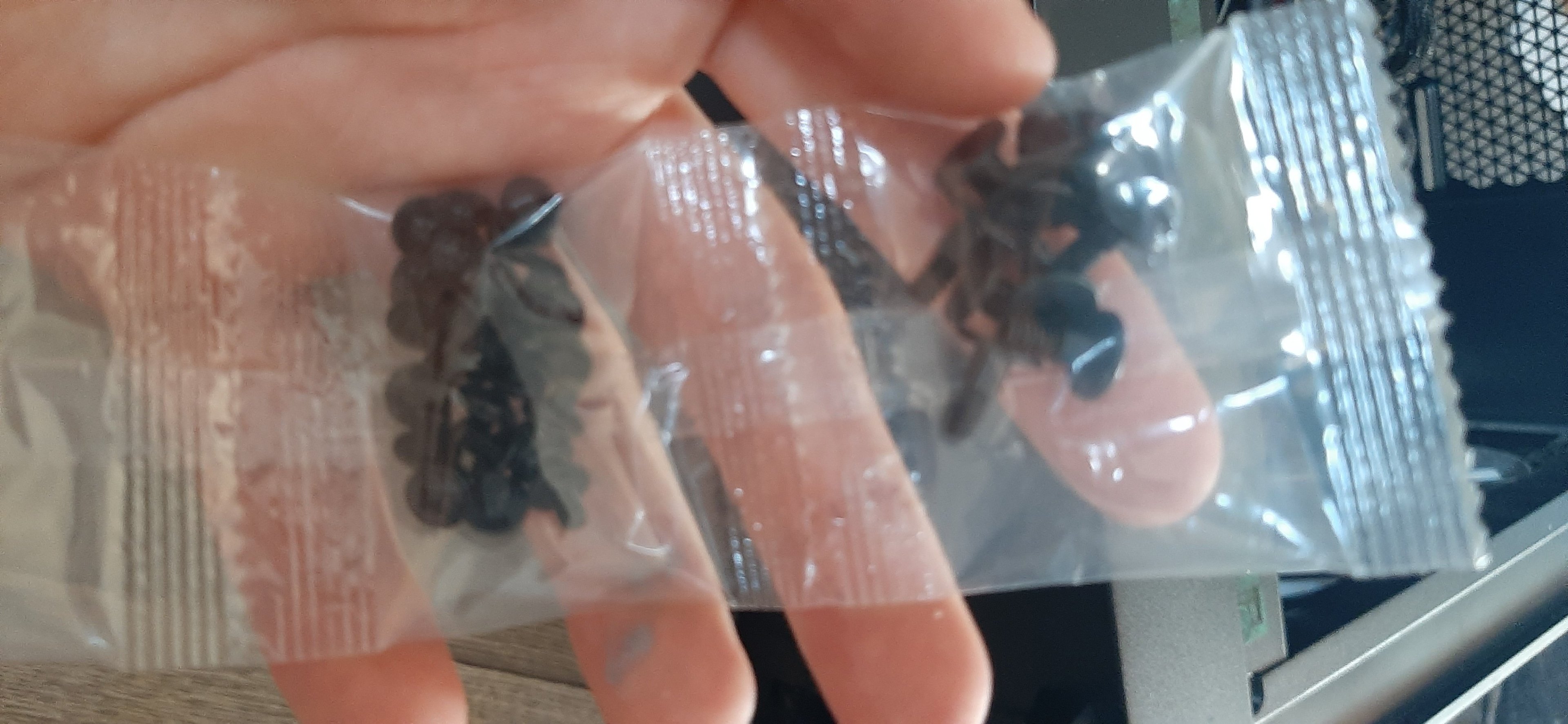

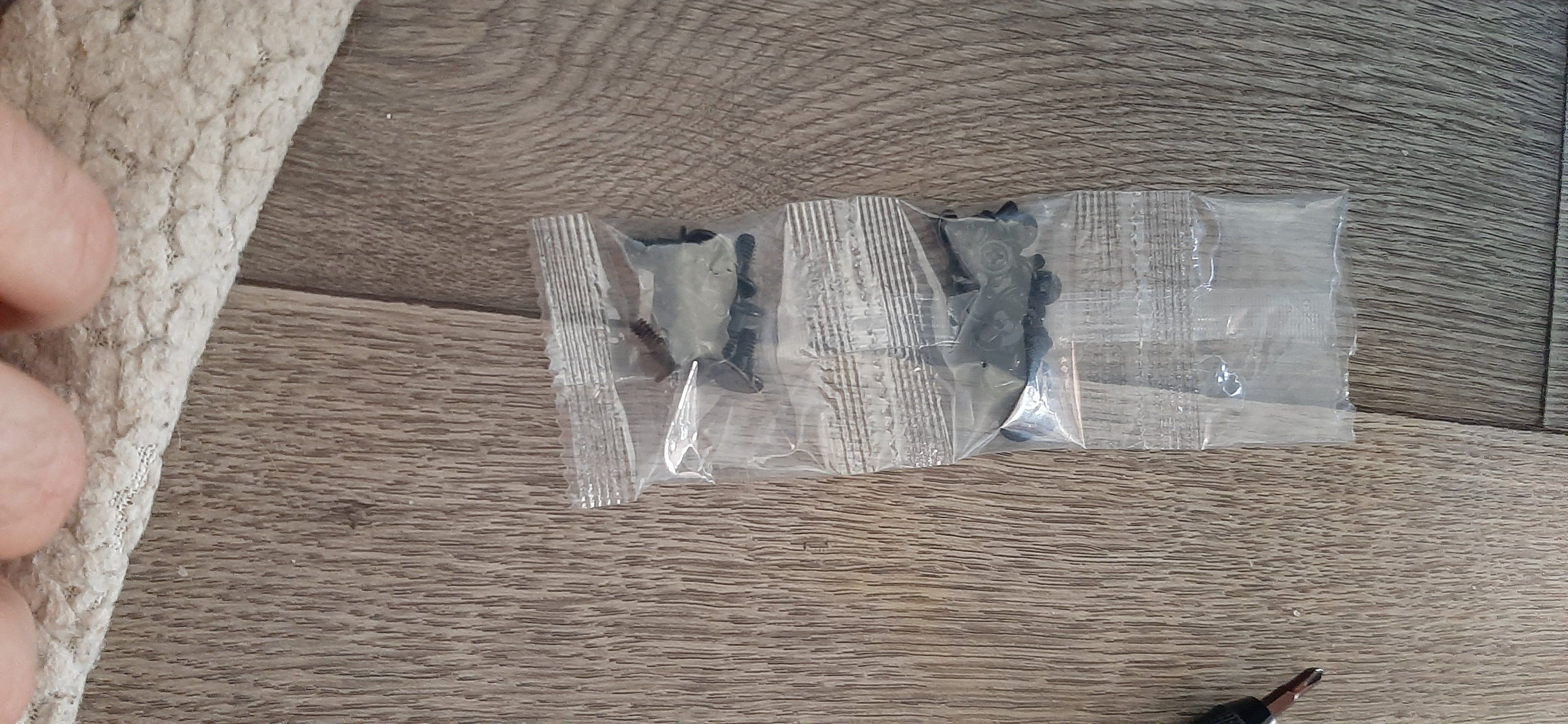

Das sind die einzigen schrauben die beim Mainboard dabei sind
Und was jetzt das problem mit dem ram sein soll bitte einfach sagen und mich nicht raten lassen
