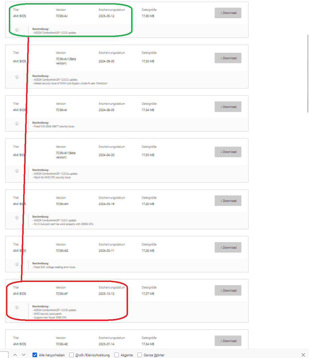

Doch ein Bios Update hat der PC auf dem Aktuellsten. Woher ich das weis gestern nachgeschaut als der pc noch ging.
Selbst wenn es nicht so wäre könnte ich es jetzt eh nicht machen da der pc ja nicht richtig hoch fährt
