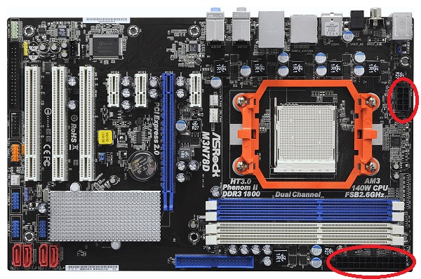

Nur CPU, CPU-Kühler, Strom aufs Board (sonst nix, alle Kabel ab, alle Karten runter darauf achten das auch der EXTRA-STROM-STECKER neben der CPU sitzt), Speaker anschließen.

Stromversorgung 100ig richtig angeschlossen? meist liegt noch ein 4Pin stecker hinter dem CPU Sockel der auch mit Strom versorgt werden will! Auch darauf achten das du ein vorgesehens Stromkabel vom Netzteil nimmst.

Kabel sind alles angeschlossen. 24 Pin und und oben kommt ein 8 Pin drauf (ds NT hat zwei 4er, die man zusammen stecken kann zu einem 8er).
