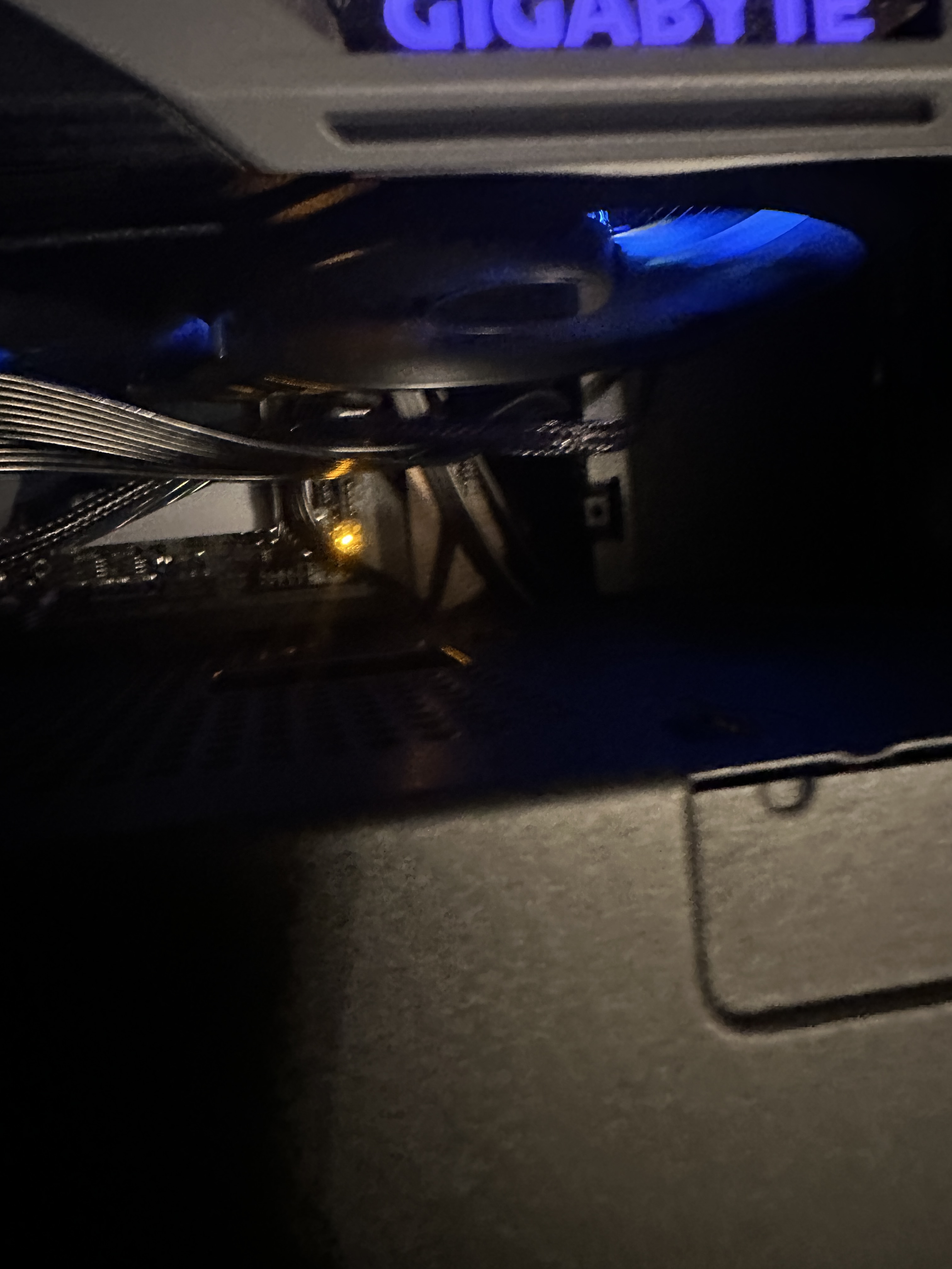

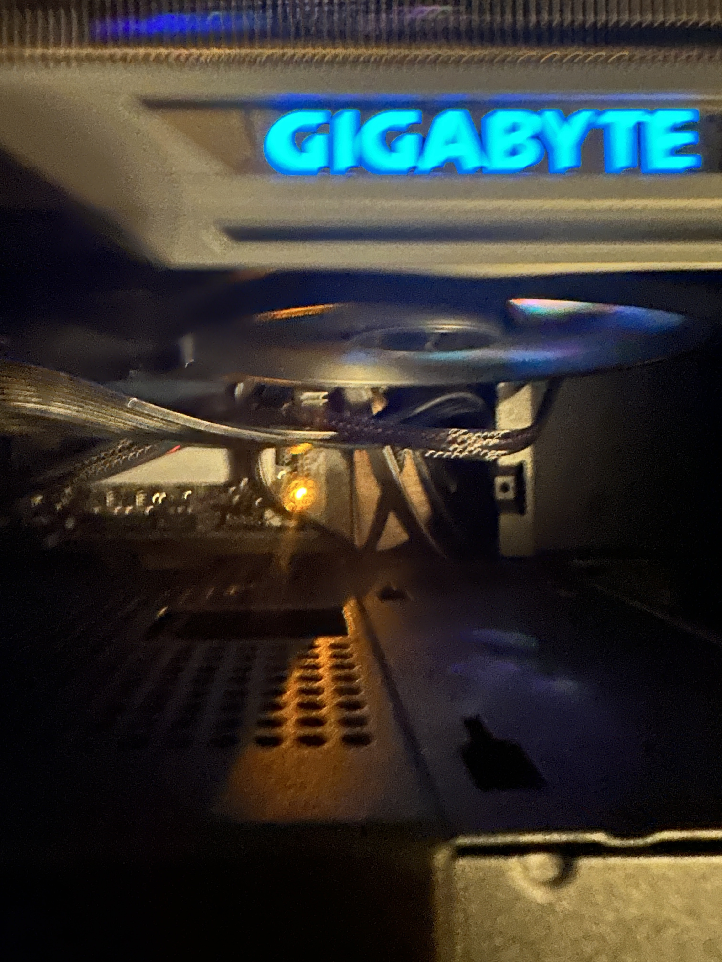

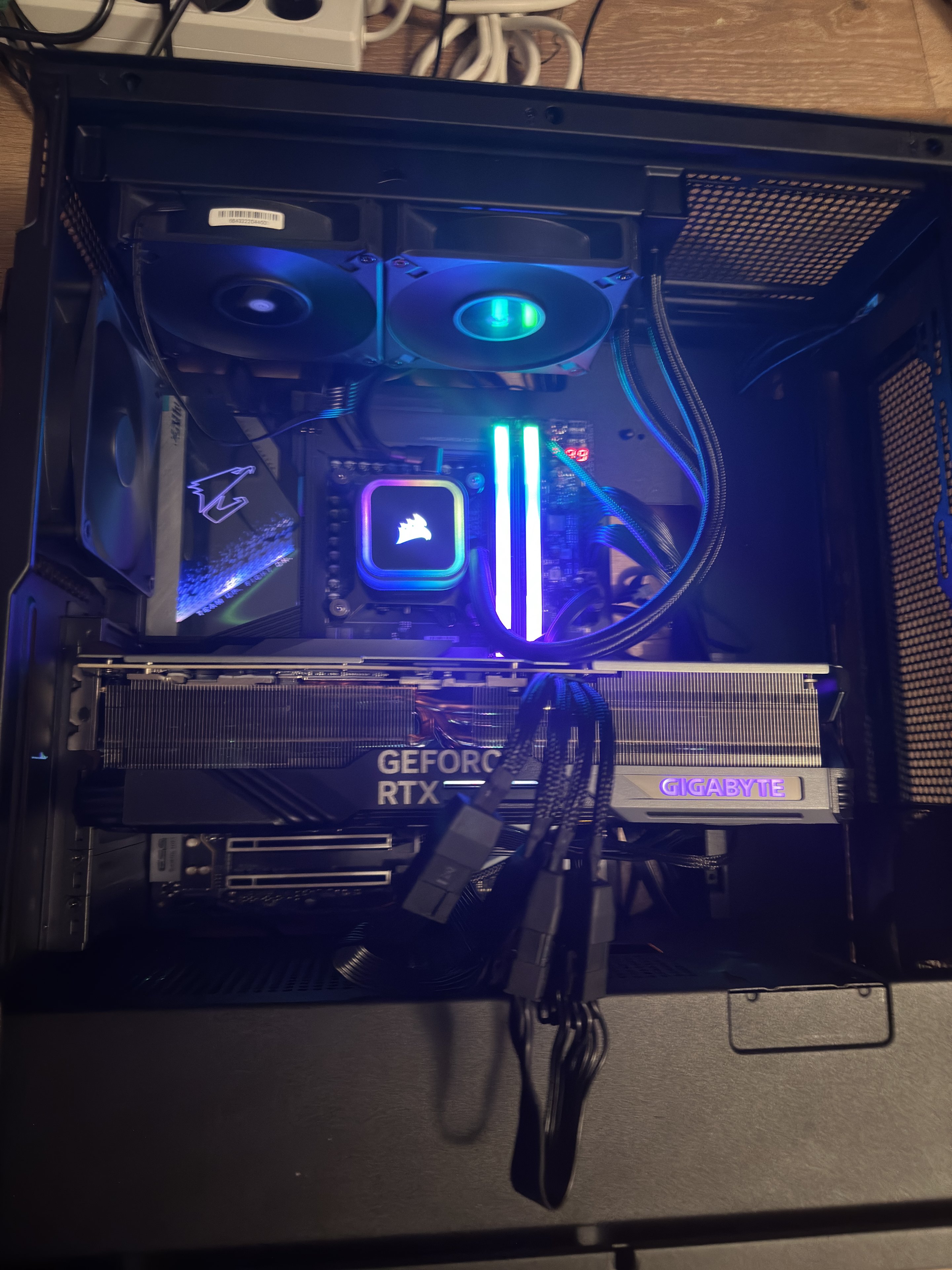

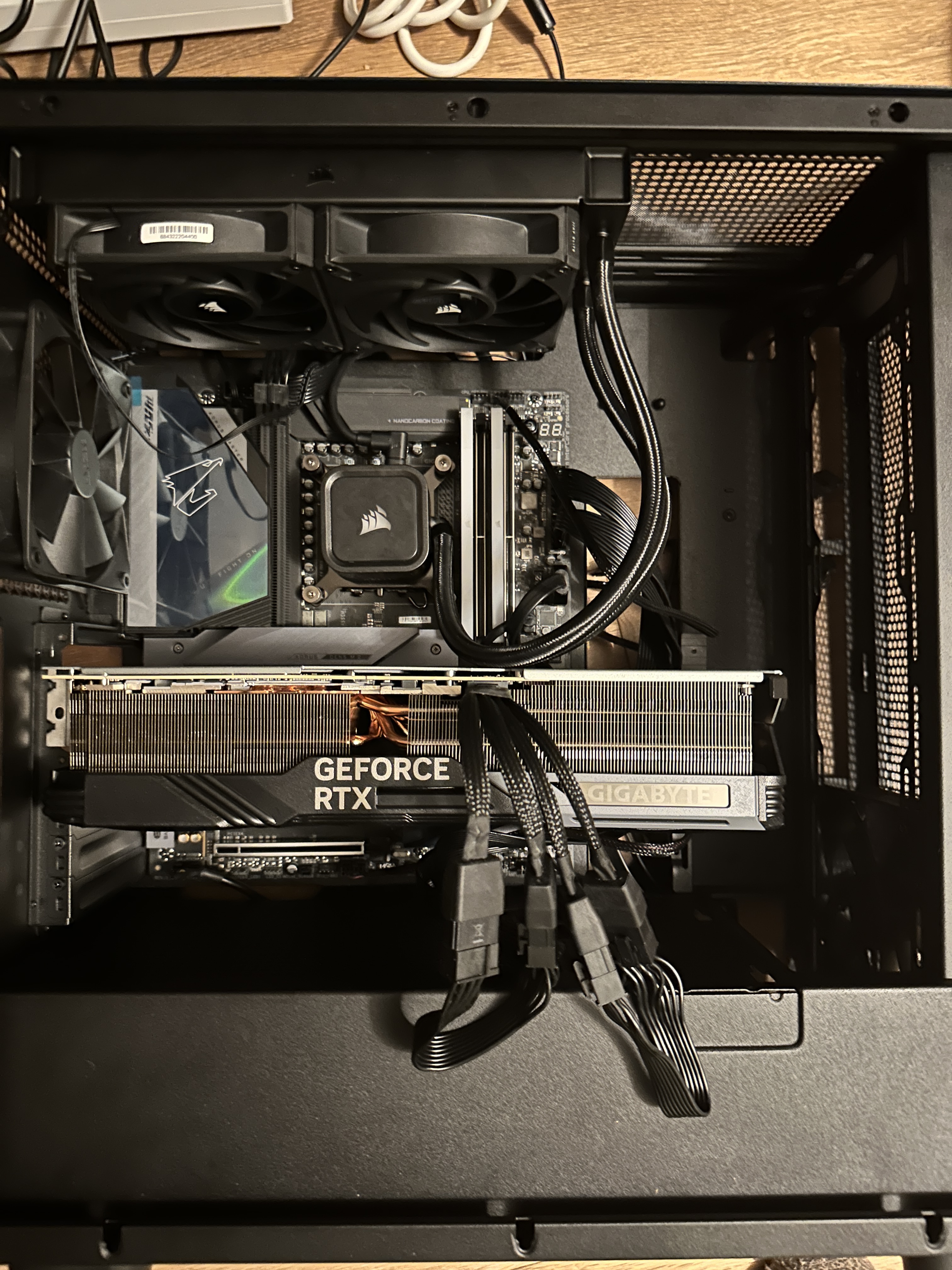

Moin Leute,
ich habe heute meinen ersten PC zusammengebaut, mit der Online Hilfe eines Freundes. Folgendes Problem tritt nun auf, wenn ich den PC starte leuchtet die VGA Kontrolleuchte am Mainboard. Haben schon verschiedenes ausprobiert:
  • Grafikkarte meines alten PCs angeschlossen, Kontrolleuchte leuchtet noch immer, an der Grafikkarte liegts also nicht
  • PC an Bildschirm angeschlossen und hochgefahren, kam kein Bild nichts (Natürlich auch noch kein windows drauf)
  • Weiteres Netzteil an Grafikkarte angeschlossen, falls dem die Power gefehlt hat. Fehlanzeige hat nicht geholfen.
  • PC ohne Grafikarte hochgefahren, Kontrolleuchte leuchtet noch immer
  • Batterie vom Mainboard rausgenommen für 5 Minuten und wieder eingesetzt
Wenn ich den PC hochfahre arbeiten die LEDs der Grafikkarte durchgehend und der Ventilator davon am Anfang.
Folgende Specs:
-Z790 Aorus Master
-Intel core i7-13700K
-32 GB Corsair DDR5
-Gygabite OC GeForce RTX 4090
-1000 Watt Netzteil
-1TB nvme ssd
Danke im Voraus für eure Hilfe, der Spaß hat mich echt ne Menge Geld gekostet und wäre schade wenn es nicht funktioniert…

Nein, der Speicher ist nicht richtig drin. Du musst die Riegel jeweils um eins nach rechts schieben. Würde ebenfalls mittels Q-Flash das neueste BIOS einspielen, hat bei meinem B660 Gaming X einwandfrei funktioniert. Hier noch ein Tutorial von Gigabyte selbst:

Okay, wäre gemacht, ändert aber nicht, weiter dasselbe Problem, habe RAM nun in Slot 2+4, das ist richtig oder?
Danke dir
Hast du mal versucht den Schalter auf "OC" zu stellen?
und schraub das Ding mal fest, aktuell hängt das ganze Gewicht nur am PCie Slot

Kommst du an eine andere GPU zum testen? wenn das neueste BIOS drauf hast liegts vermutlich an der GPU selbst.
die sieht auch irgendwie krumm aus
aber: die VGA LED leuchtet bei manchen Boards auch einfach wenn kein Monitor angeschlossen ist. Hast du mal HDMI anstatt Displayport getestet?

Nein, das sollte es aber auch nicht seien, da ich ja auch kein Bild bekommen wen die hoi nicht drin ist, dann ist dasselbe Problem, obwohl ich den Monitor dann am mainboard habe…
Trotzdem vielen Dank…
