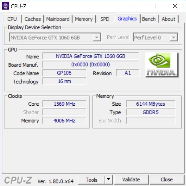

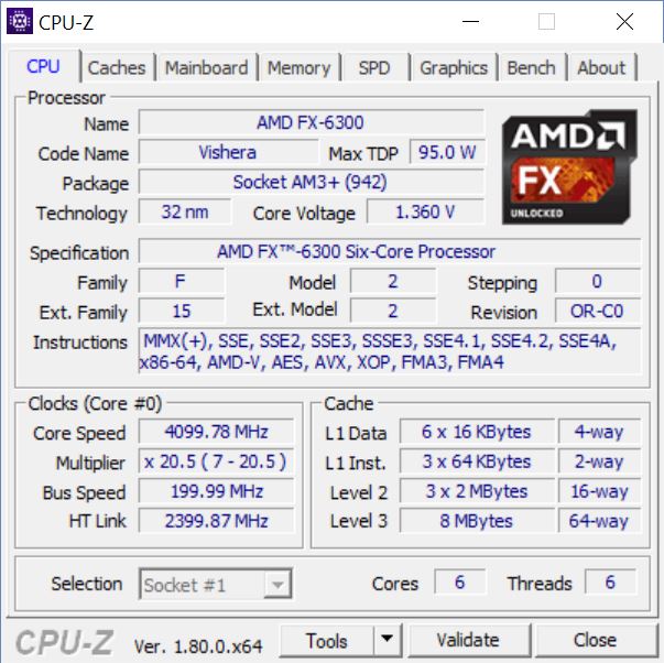

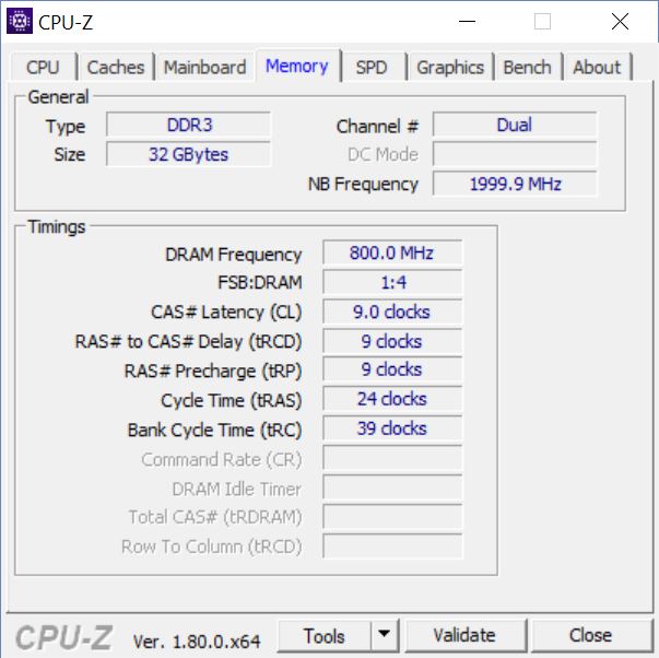

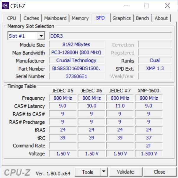

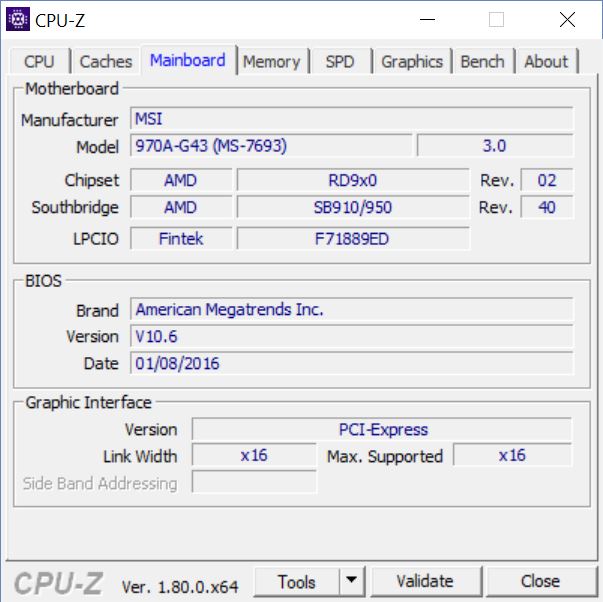

Hallo liebe Helfer,
ich musste vor einigen Wochen mein altes Mainboard gegen ein neues, gleiches Modell umbauen (MSI 970A-G43). Zeitgleich habe ich eine neue GraKa eingebaut (GeForce GTX 1060 6GB). Alle anderen Bauteile sowie die Software wurde beibehalten.
Jetzt habe ich das Problem, dass sobald ich mehr als eine Webseite gleichzeitig lade (Chrome, Steam, Edge), der komplette PC hängt und sämtliche Eingaben ignoriert, dann aber alles nachholt sobald er alles geladen zu haben scheint (z.Bsp. Affengriff oder Aufrufen des Startmenüs). Teilweise scheint das Problem auch schon beim Öffnen einen Browsers oder bei irgendeinem Internetzugriff aufzutreten. Es ist recht schwer reproduzierbar. Es liegen keine Ereignisanzeigen des Protokolls vor. Mein System siehe Anhang.
Bios etc. sollte auf dem aktuellen Stand sein. Ich verzweifel grad ein wenig.
P.S.: Hoffe als Neuling das richtige Forum gefunden zu haben.
Danke an alle Versuche

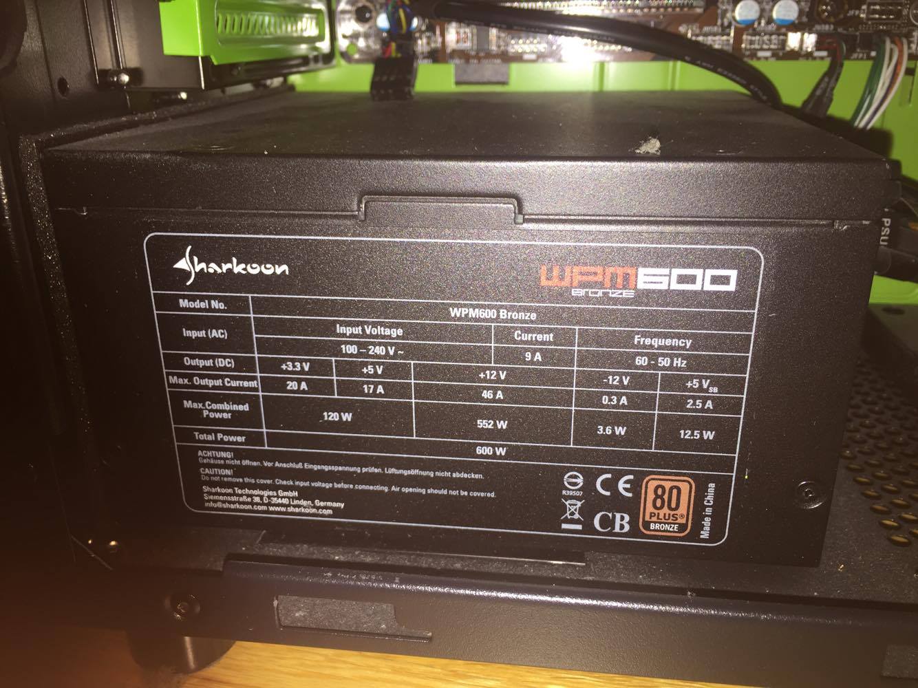

Wo liegt jetzt also der Fehler? Meines Erachtens sollte das Netzteil die neue GraKa stemmen können (siehe Anhang).
Lediglich ist mir aufgefallen, dass die 960er einen 6-poligen PCI-Steckplatz, die neue einen 8-poligen hat, die ich natürlich besetzt habe. Aber die GraKa scheint nicht das Problem zu sein (das war meine Hoffnung).
