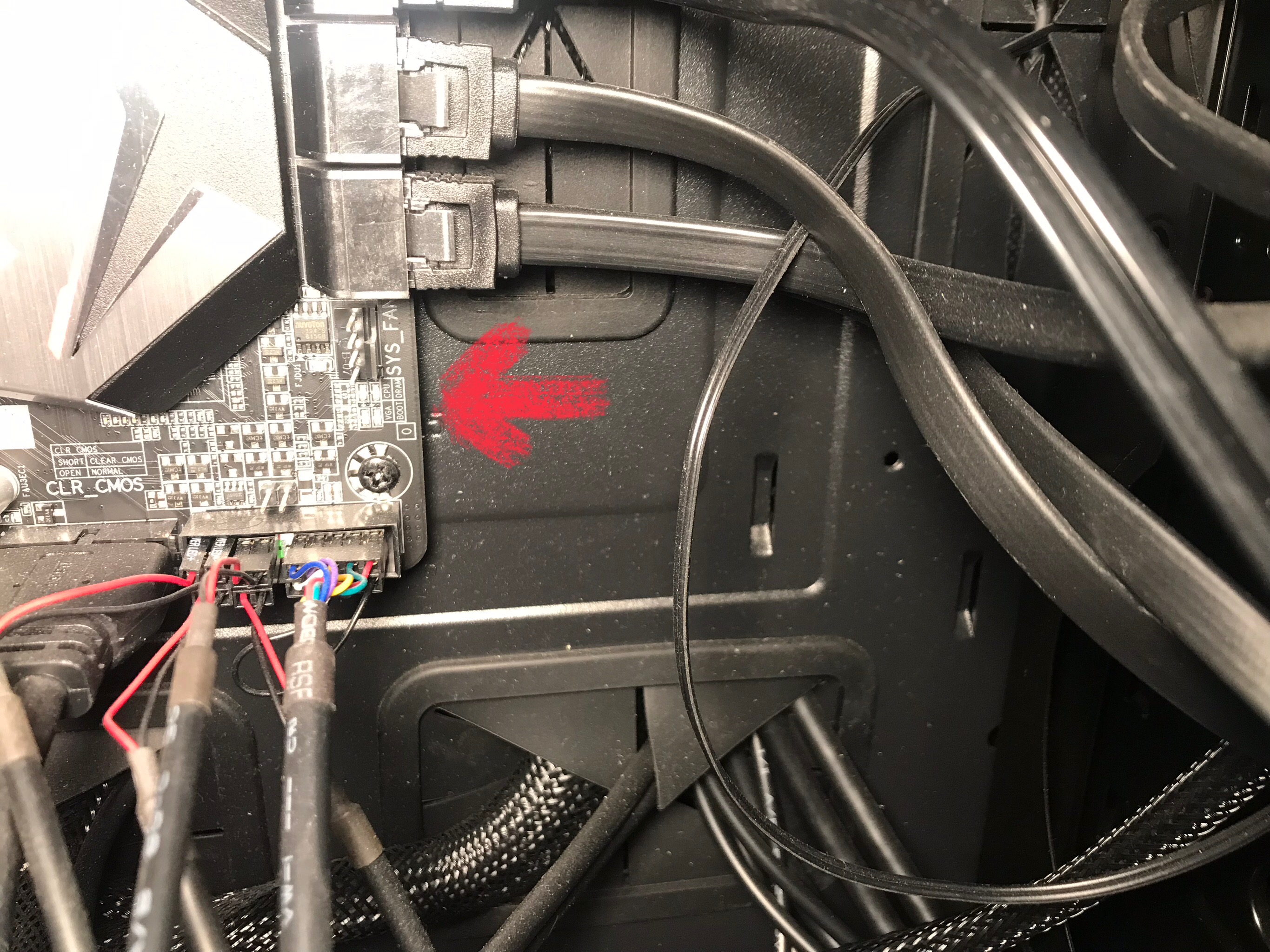

Ich möchte meine CPU erneuern (auf AMD Ryzen 9 5950X). Dafür muss ich mein BIOS von F2 auf F6x Updaten. Ich habe die Anleitung auf der Gigabyteseite (https://www.gigabyte.com/de/Motherboard/X470-AORUS-ULTRA-GAMING-rev-10/support#support-dl-bios) gelesen und habe gerade versucht erst mal von F2 auf F31 zu kommen (mit Q-Flash). Update hat vom USB-Stick geladen und nach dem automatischen Neustart komme ich über den Startbildschirm (Aorus mit den verschiedenen Angaben wie man ins BIOS etc. kommt) nicht hinaus.
So wie im Bild wollte ich vorgehen.
Reboot, Ausschalten-warten-Neustart, hat nichts gebracht. Mehrfach DEL, F9, F12 beim Neustart hat nichts gebracht.

Ich komme nicht ins BIOS. Ich komme nur bis hier hin: (bin kein Profi, bastle aber gerne)

mal bios reset gemacht -> batterie raus und strom weg, dann wieder zurückbauen
BIOS Reset gemacht (die 2 Pins CLR_CMOS Jmper auf dem Motherboard überbrückt), nachdem ich das Netzteil getrennt hatte und die Batterie raus habe.
Leider immer noch das gleiche.
Das habe ich auch probiert, bringt nichts

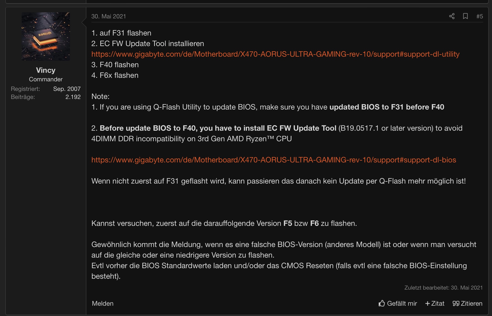

Beitrag im Thema 'Aorus X470 Ultra Gaming bootet nicht nach BIOS Update auf F64e'
https://www.computerbase.de/forum/t...ch-bios-update-auf-f64e.2176561/post-28961408

Dein Board hat ein Dual-Bios, allerdings keine Ahnung wie sich Gigabyte die Umschaltung vorgestellt hat...
BIOS-Recovery-Methode auf einem Gigabyte-Mainboards mit DualBIOS:
1. Netzteil ausschalten und den Powerknopf 10 Sekunden lang gedrückt halten.
2. Netzteil wieder einschalten und den Powerknopf solange gedrückt halten, bis der PC an und danach wieder komplett ausgeht.
3. Powerknopf drücken. Der PC bootet, der BACKUP-Chip kopiert seinen Inhalt auf den MASTER-Chip und rebootet wenn er fertig ist.
