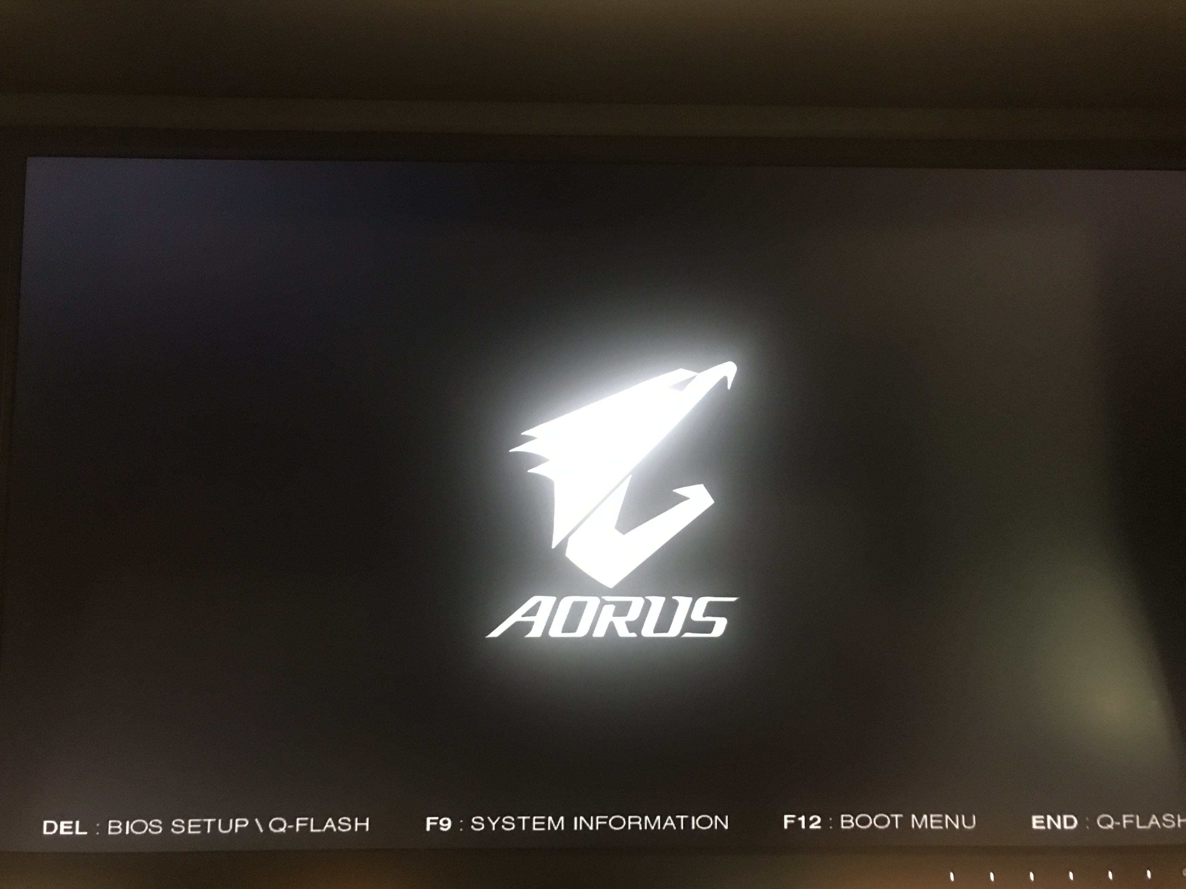

Nur zur Sicherheit nachgefragt:CutterMBA schrieb:Ich komme nicht ins BIOS. Ich komme nur bis hier hin: (bin kein Profi, bastle aber gerne)Anhang anzeigen 1496360
du kommst an dieser Stelle mit dem Tastendruck auf "ENTF" oder "ENDE" nicht weiter?

Ja und leuchtet.Ray schrieb:Tastatur im obersten USB-Port (2.0) eingesteckt und leuchtet ?

@CutterMBA Kannst du bitte zwei der RAM Riegel rausnehmen und auch alle SATA Kabel abmachen?
Dann nochmal starten/booten mit dem 2700X.
Und die USB Tastatur an verschiedenen USB Ports auf der Rückseite vom Mainboard ausprobieren.

Grafikkarte ist aber m.M.n. egal, da ja der UEFI bzw. Startbildschirm angezeigt wird, aber anscheinend nicht richtig funktioniert .
Wäre es die GPU = der Bildschirm bliebe schwarz bzw. würde No Signal anzeigen.
Und RAM Vollbestückung (4 Riegel) macht relativ häufig kleine Probleme.
Hier gab es nun ein neues "Zwischen" UEFI, irgendwo klemmt etwas = mit Minimalkonfiguration versuchen zu starten.

PC ist an und Backup BIOS. Version zeigt F2 an, also die ursprüngliche.
Ich berichte weiter, da ich ja immer noch flashen muss um die neue CPU verwenden zu können.
(Vielleicht hat die Grafikkarte auch etwas damit zu tun, da der Bildschirm erst ganz schwarz war, also nicht wie sonst den Aorus-Screen wie oben gepostet dargestellt hat. Erst als ich das Bildschirmkabel in einen anderen Port steckte (die Karte hat 4), war der Bildschirm da.)
