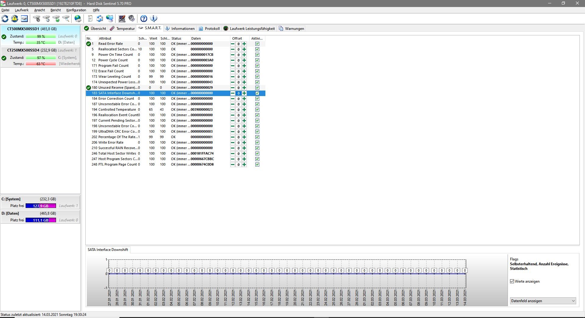

@daca123 mach mal einen ganzen Screenshot. Das ist gerade mal ein Teil davon
So meinen wir das!
Zustand 1 % ... und vorne in der Übersicht ist dann sicher auch was zu lesen ...
und mit Crystal Disk Info hätten wir auch andere Werte noch bekommen ... war wohl nicht Interresant.
@daca123 deine SSD ist hinüber. Wenn nicht mal HDS deine Smart Werte auslesen kann.
Klick mal auf Übersicht da sind auch noch infos.
@Makso Hier ist die Übersicht. Geschätzte verbl. Lebensdauer ist schon seit 3 Tagen auf "1 Tag"
Noch mehr Bilder vom HD Sentinel machen den Kohl nun auch nicht mehr fett.
Du kannst dem Programm nun trauen oder nicht. Du kannst auch einfach mal den Gegentest mit CrystalDiskInfo machen, was Dir auch schon vorgeschlagen wurde.
Sollten auf der Toshiba wichtige Daten sein, sichern.
