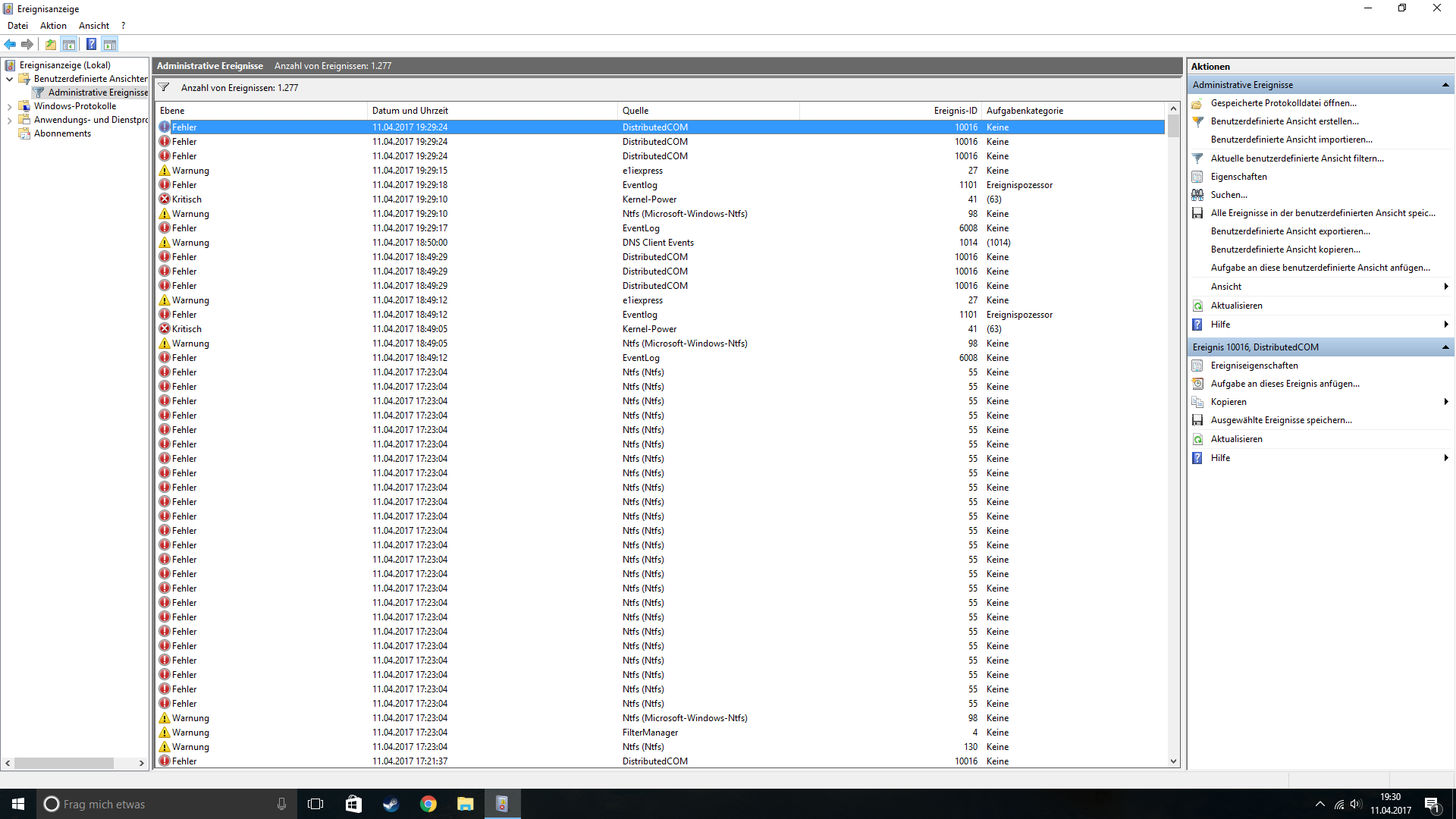

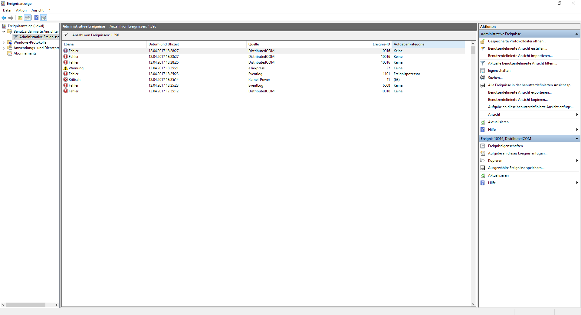

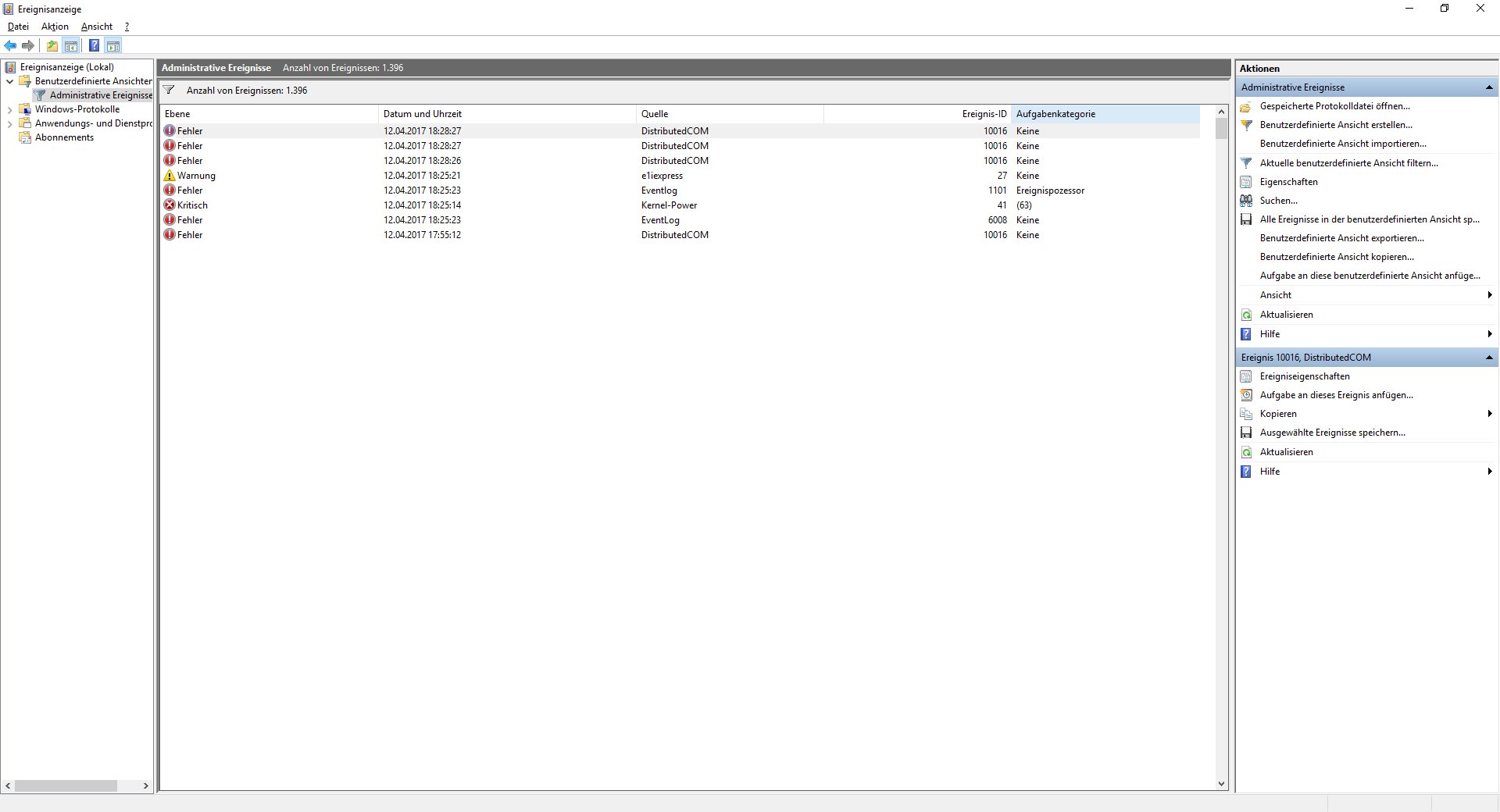

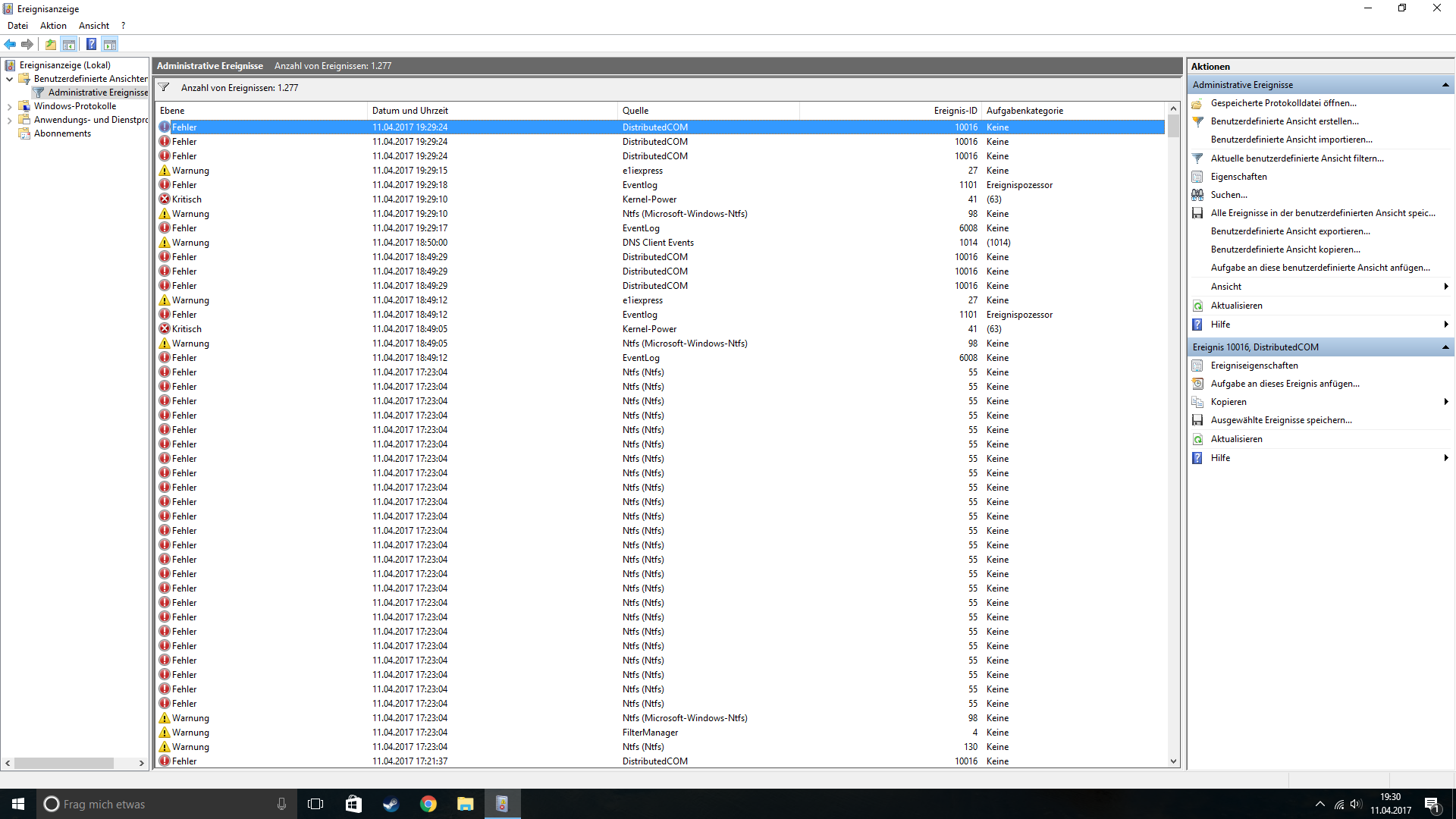

Schau mal in die Ereignisanzeige von Windows, ob da eine Meldung auftaucht, die zum Zeitpunkt des Absturzes auftaucht.
Genau das. So wie ich das sehe gab es da eine Menge Fehler. Schau dir das mal an.
Wüsstest du vielleicht wie ich dies beheben kann?
Danke für die Antworten

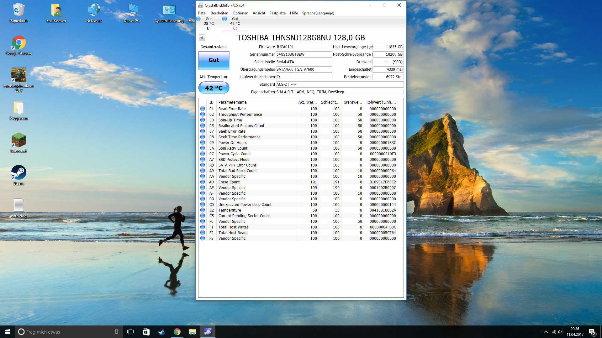

Ich sehe vor allem vor jedem Reboot/Reset ("Kritisch: Kernel-Power") die Warnung NTFS und die taucht ansonsten auch am häufigsten auf, der Hinweis könnte auf Probleme mit deinem Datenträger hinweisen.

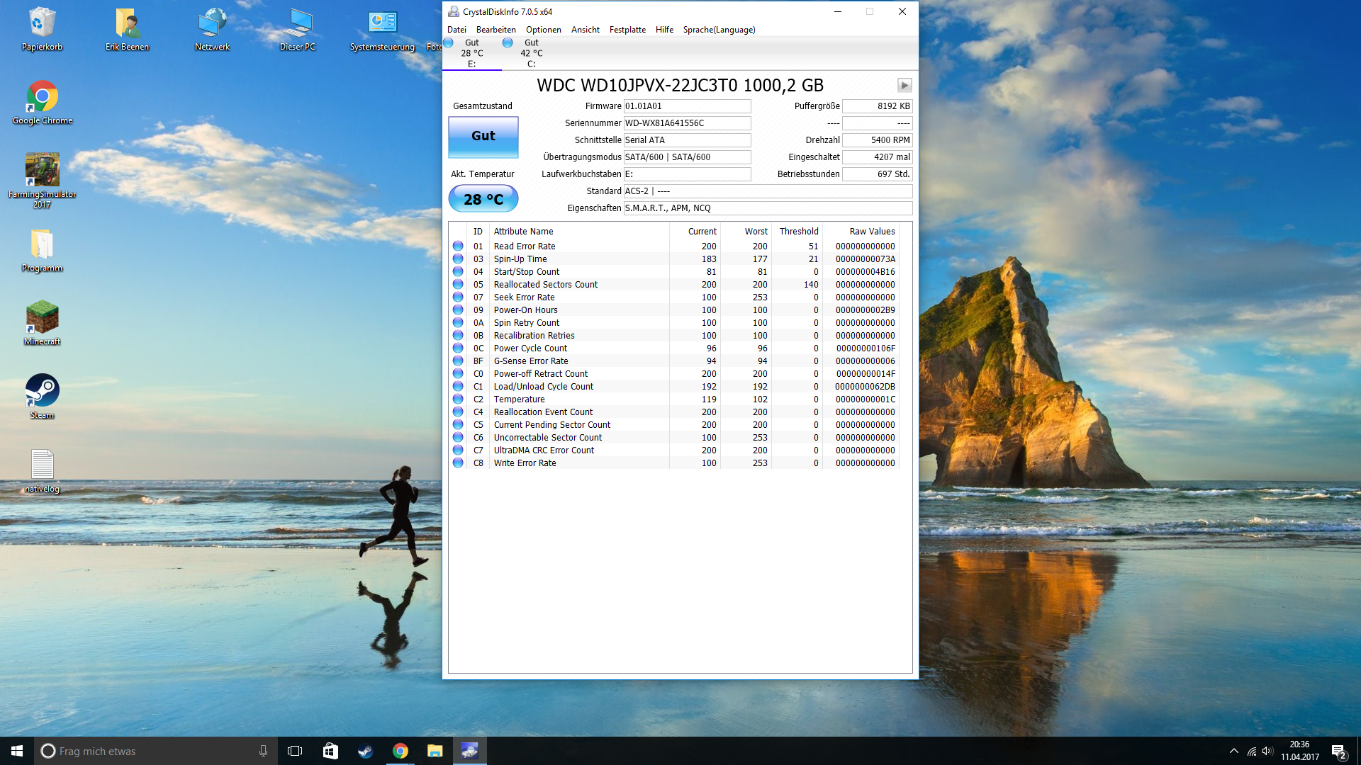

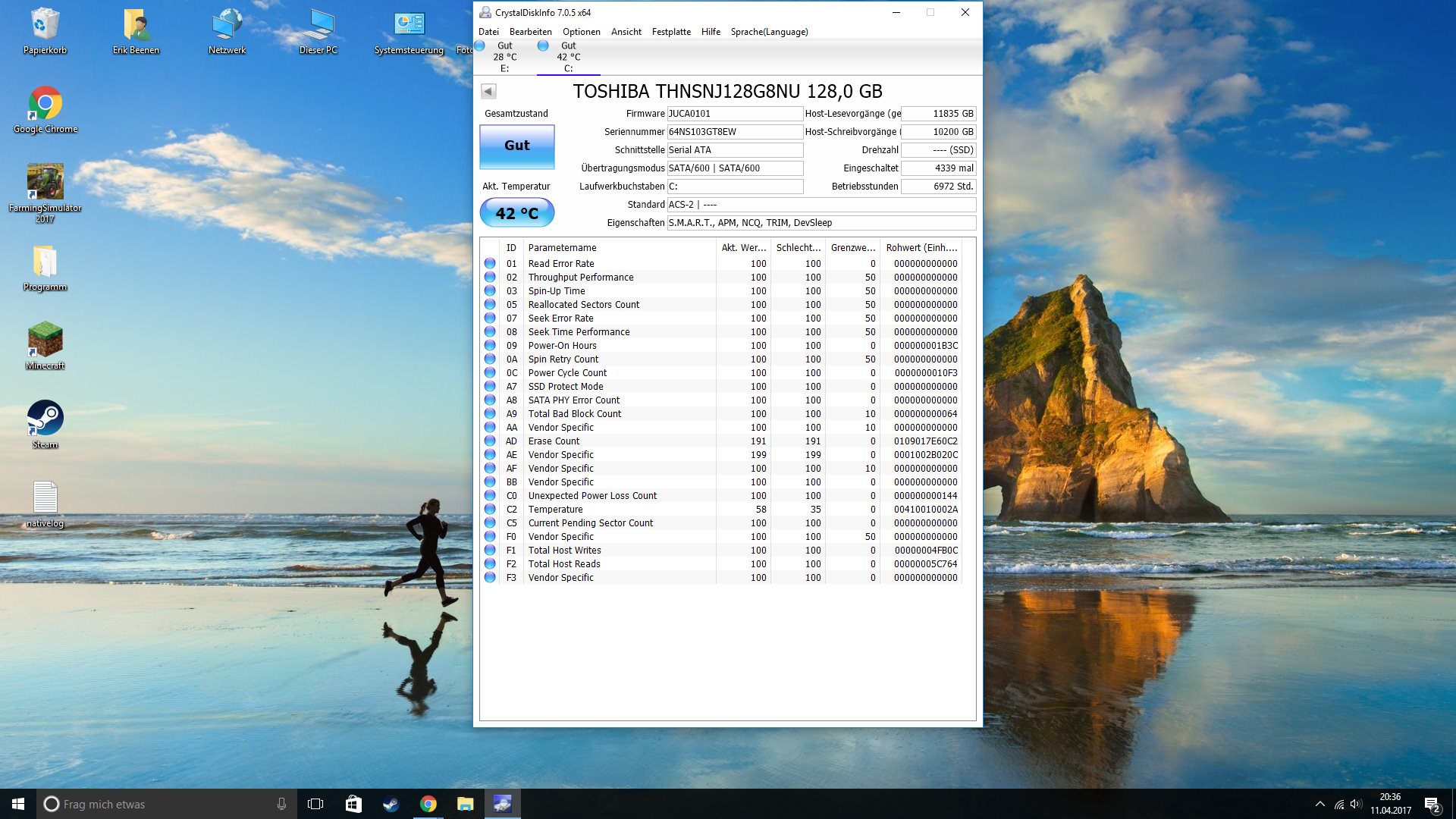

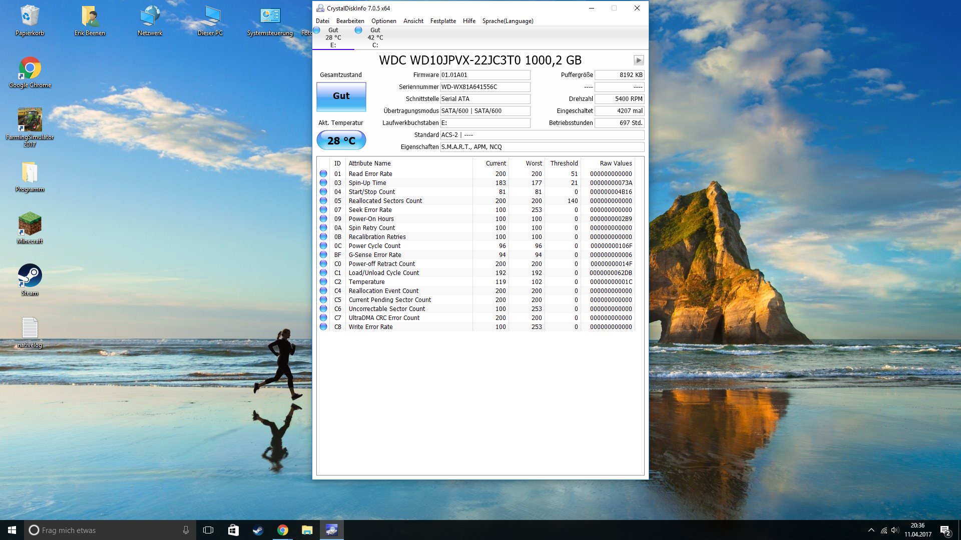

Also mal Crystal Disk Info runterladen und schauen, was das so zum Laufwerk sagt, ruhig Screenshots von der gesamten Diagnose-Liste (Fenster muss dazu größer gezogen werden) von CDI hier hochladen.
Die Toshiba Festplatte ist meine m.2 Ssd und die Wdc Festplatte eine Hdd
Beide Festplatten kommen vom meinem alten Laptop
Danke für deine Hilfe
Ich habe das Spiel nun auf der Ssd installiert und läuft nun flüssiger. Manchmal kommt es zu fps einbrüchen. Und wenn ich das Spiel beenden will kommt es zum schwarzen Bildschirm
Ich habe bei der SSD auch chkdsk laufen lassen und habe die Fehler bereinigt.
