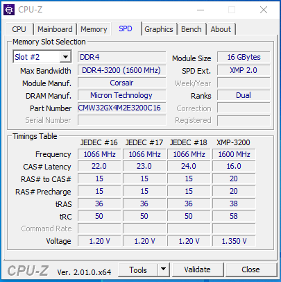

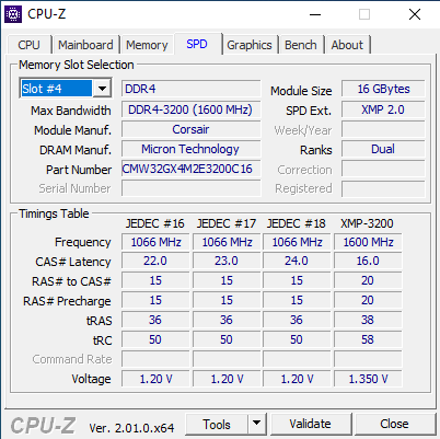

Stellt das XMP Profil korrekt die Ram Voltage ein? Das mal prüfen, CPU-Z starten und den SPD Reiter als Screenshot (NICHT ALS FOTO) hier posten.

Hier sind einmal die SPD Daten PHuV
Und, ist dann laut XMP Profil auch wirklich 1,35V RAM Voltage angelegt? Ansonsten mal manuell im BIOS einstellen.

WrackazZ schrieb:
Also ich würd erstmal nicht an Bios Einstellungen manuell rumdrehen.
Wenn das XMP Profil die RAM Spannung nicht korrekt einstellt, muß man das von Hand machen.
WrackazZ schrieb:
@PHuV völlig richtig. Aber wie kommst du drauf das es nicht der Fall ist? Ich lern ja gern dazu.
Erfahrungen in den letzten Jahren. Ich habe letztes Jahr 2 meiner Systeme mit 2 verschiedenen Alder Lake CPUs und Mainboardhersteller aufgerüstet, bei keinem stellte XMP die RAM Spannung aus der SPD korrekt ein.
