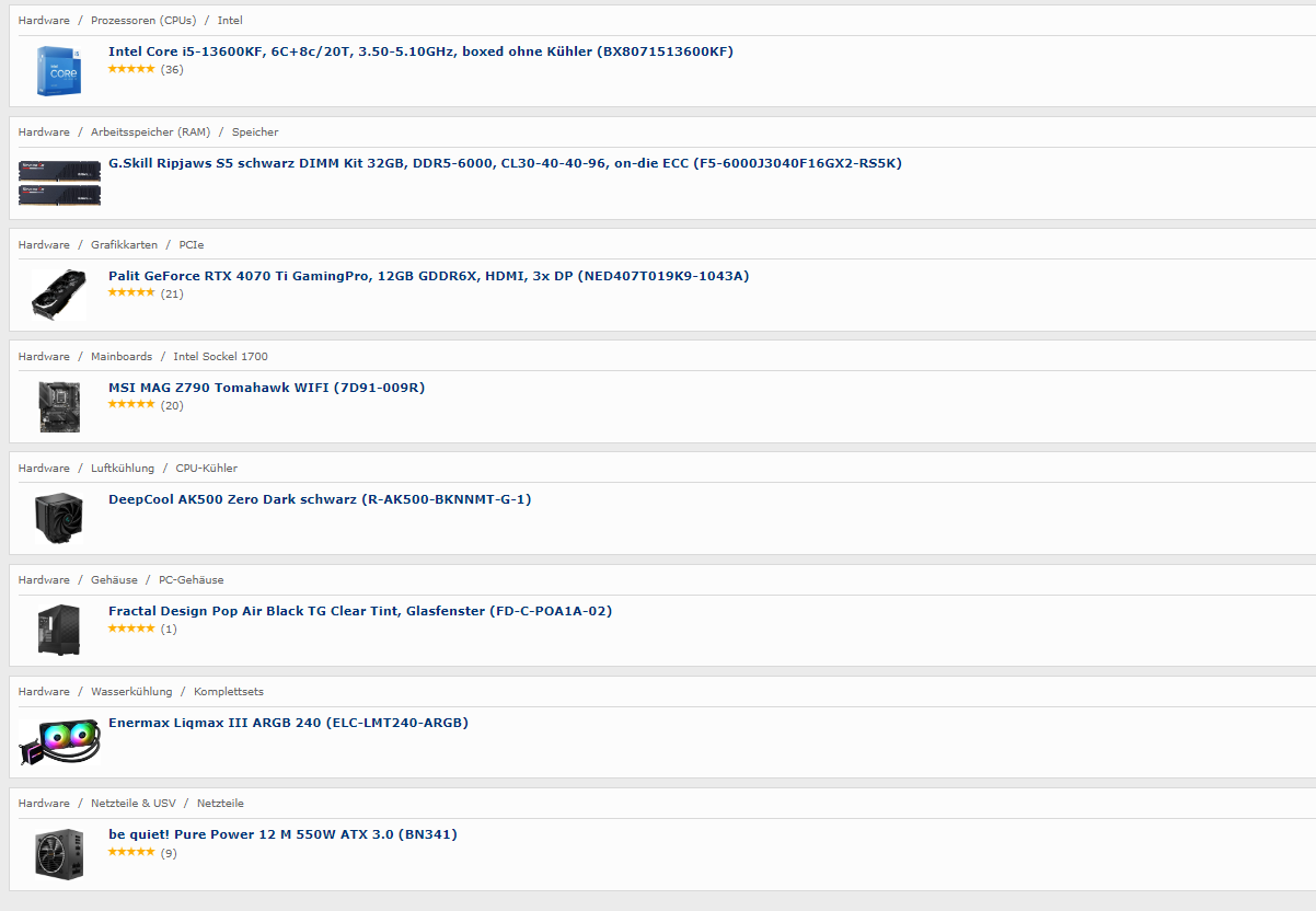

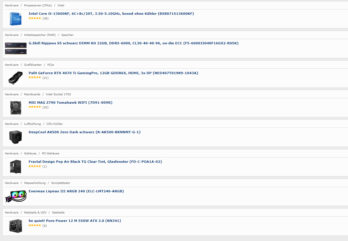

Warum ist in der Hardwareauflistung eine AiO und ein Towerkühler? Welcher wurde verbaut?
Als erstes würde ich mal die Temperaturen mit HWInfo checken.
Netzteil find ich grenzwertig in der Auswahl.
Ja, sollte ich vielleicht sich noch erwähnen. Hatte mir den PC konfigurieren lassen. Am Ende ist es die AiO geworden.

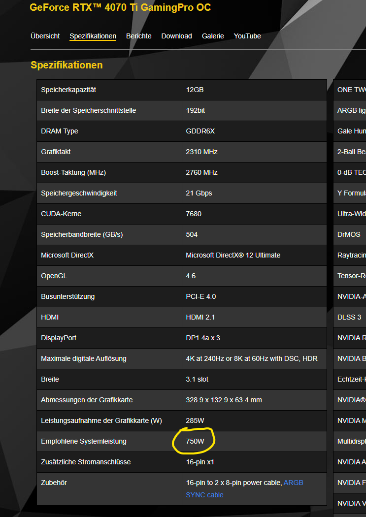

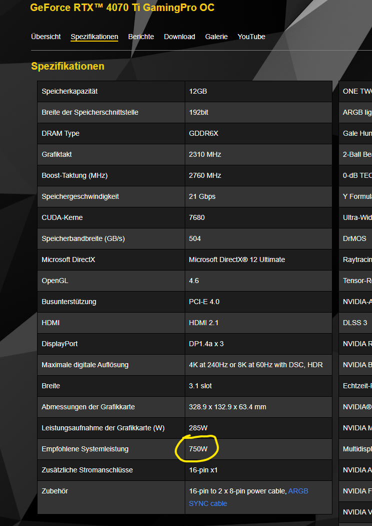

Wer hat die PC-Konfiguration so zusammen gestellt? - Das angegebene Netzteil hat circa 200 Watt weniger, als vom Hersteller der Grafikkarte empfohlen, da könnte im laufenden Betrieb eine Schutzschaltung im Netzteil wegen Überlast ansprechen.

Und ja das 750W reicht dann gut.

Ich habe auch nochmal nachgehört wegen dem 550W Netzteil und habe auch das besagte Problem geschildert. Derjenige hat vorgerechnet, dass das Netzteil ausreichen sollte aufgrund folgender Rechnung:
CPU 180W + GrakA 285W + MB, Lüfter etc 40 W = 505 W im Worst Case. Außerdem meinte er, dass der PC eonfach ausgehen würde, wenn es am Netzteil liegt. Er vermutet eher einen Treiberfehler bei der GraKa.

Das Netzteil ist von dem anderen schöngerechnet. Ich gehe mal davon aus das du die PT Settings für den 13000er Intel nicht manuell gesetzt hast. Praktisch alle Boardhersteller boosten dann max, teilweise weit über den 180W.

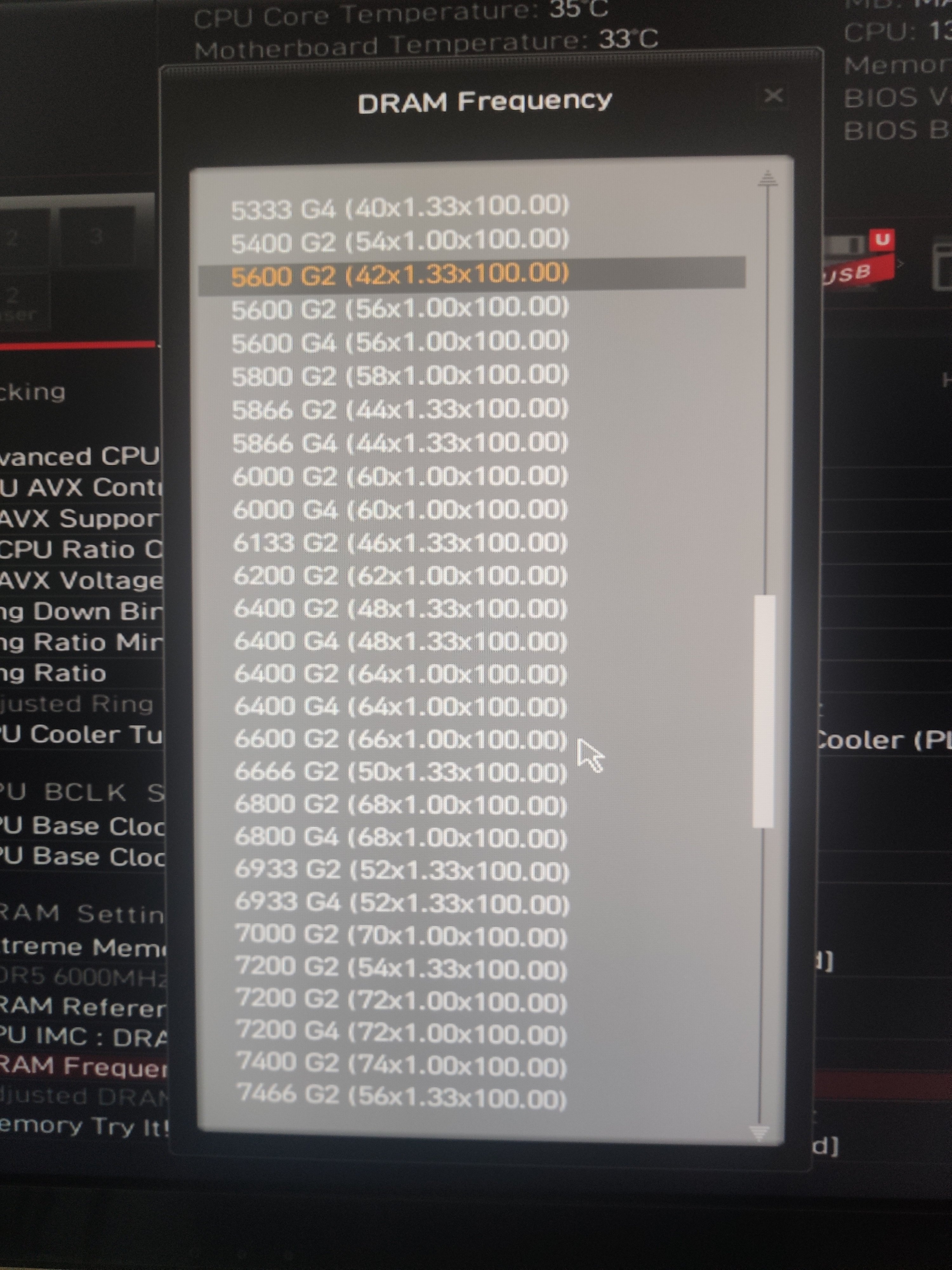

Nein, manuell musst du gar nichts einstellen außer eben XMP laden.
Was den RAM angeht:
Als erstes das BIOS auf den aktuellen Stand bringen, das ist wichtig im Bezug auf RAM Kompatibilität. Das neueste ist vom 13.7 und erwähnt das explizit.
Danach im BIOS das XMP Profil laden und testen.
Bringt das nichts, dann wieder ins BIOS gehen und nur die Frequenz Runterstellen von DDR5-6000 auf DDR5-5600. An den Latenzen musst du nichts von Hand einstellen.
Wenn du die Daten des RAMs auslesen willst, das geht mit CPU-Z im Reiter SPD. Da findest du die Programmierten Daten der Module.

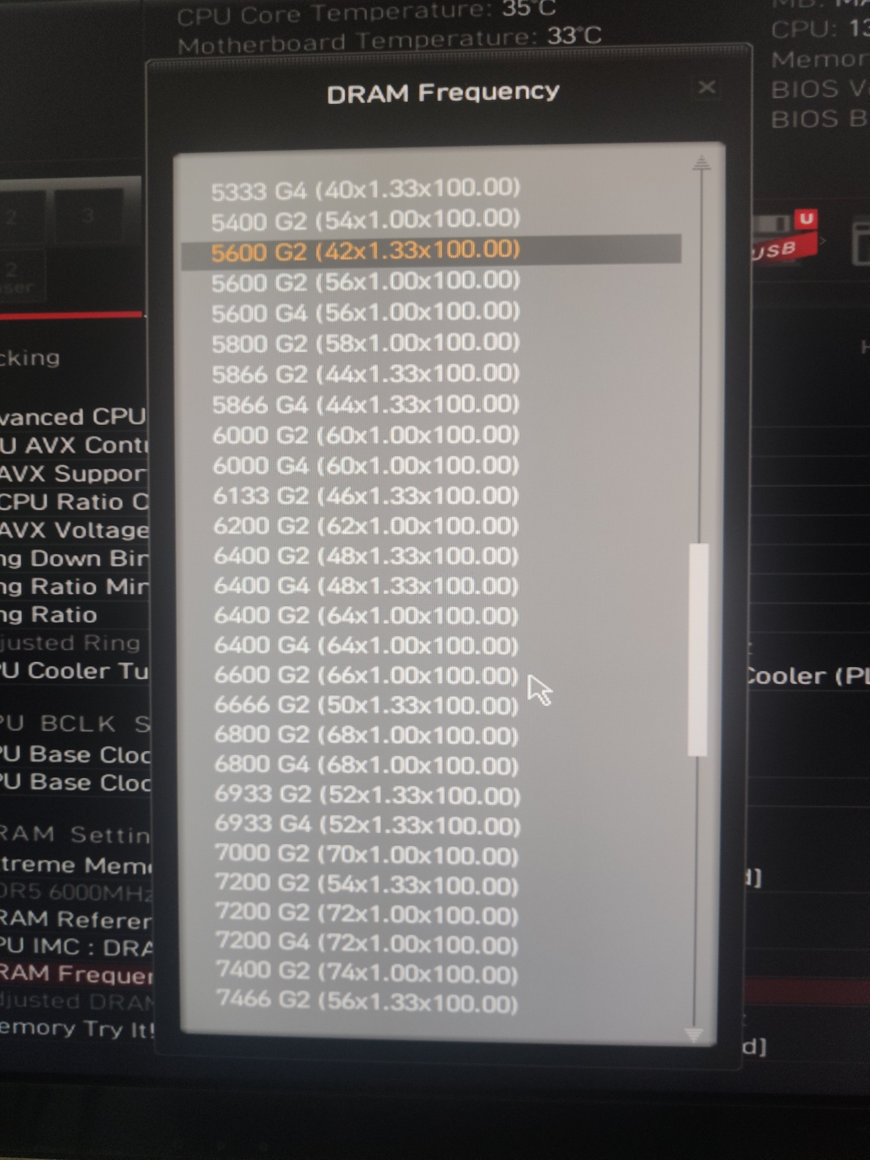

Jetzt wollte ich Mal die Frequenz runterstellen auf 5600, allerdings habe ich mehrere Möglichkeiten auf 5600 zu reduzieren ( siehe Bild anbei). Welches soll ich auswählen?
Oder bin ich dort komplett falsch?

Ich habe mich gestern noch die Taktfrequenz runtergesetzt mit dem 5600 Profil G2 1,00x100 nachdem ich mich bisschen eingelesen hatte, allerdings hat das das Problem nicht beseitigt.
