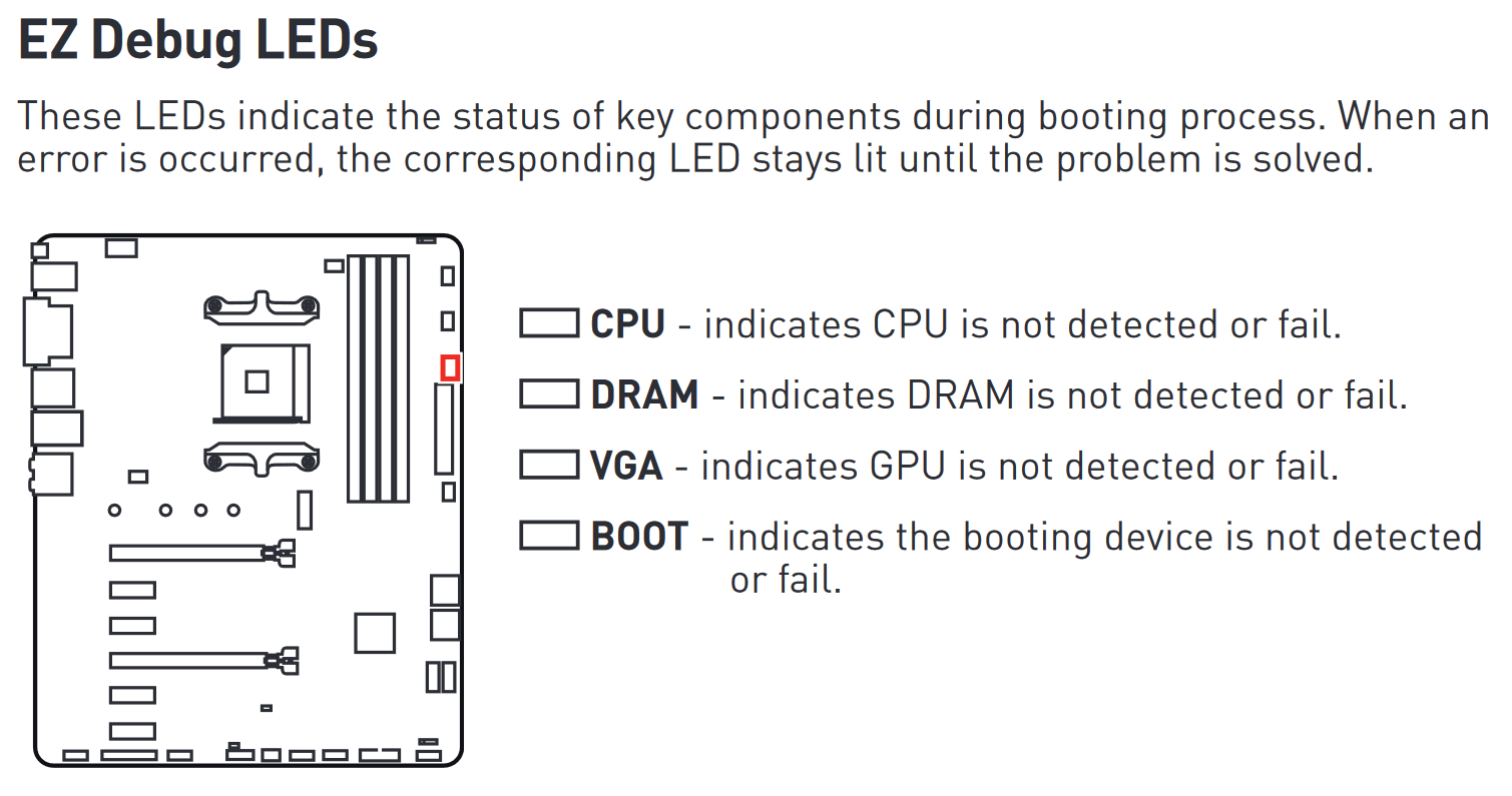

Zeigen die Debug LEDs etwas an?
MSI®B450-A PRO MAX
Seite 37

OH Krass @Hauro o.0 Tatsächlich ja ! Am Anfang vom Booten Leuchtet DRAM immer auf aber nur Kurz ? Ich dachte das ist normal bzw typisch ?
Dies ist korrekt, denn beim POST leuchtet die zum Status passende LEDs - CPU > DRAM > Grafikkarte > Boot Device. Leuchtet eine LED weiter und nicht nur kurz, liegt der Fehler vermutlich hier.

Normalerweise geht er die LEDs der Reihenfolge - CPU > DRAM > Grafikkarte > Boot Device - nach durch. Leuchtet eine LED liegt der Fehler vermutlich hier.
Ich schau mir das mal kurz ran - restarte mein System einmal sonst mache ich zur Not einfach mal ein Video und gebe sofort bescheid wie die Reihenfolge ist
LG
So @All und lieber @Hauro - Es leuchten nun CPU > VGA > Boot auf und DRAM leucht in keinster Weise auf. Merkwürdig. Ich habe die Spannung von Automatic auf 1,35V gesetzt und FullScreen Logo nun auf Disabled.. Komisch :(
